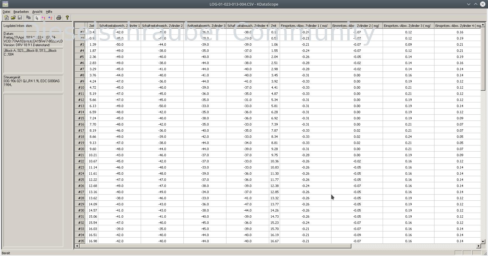

Hallo Rainer,
ich bin ja noch ganz neu hier, um nicht noch ein Thema mit einer Frage zu erstellen, hab ich mich mal an diesen Thread angehängt. Falls das nicht in Ordnung ist, bitte verschieben!
Wenn ich die angehängte Log-Datei mit KDatascope öffne, sehe ich die Kurven, das funktioniert schonmal! icon_smile_thumb_up.gif Wenn ich aber in der Ansicht auf 3D-Map, oder Rohdaten wechsel, dauert es einen kurzen Augenblick und KDatascope ist vom Bildschirm verschwunden. icon_eek.gif
Habe die Version aus meinem Kundenkonto im Shop schon dreimal deinstalliert und neu installiert...
Was kann ich tun? Was mache ich falsch?

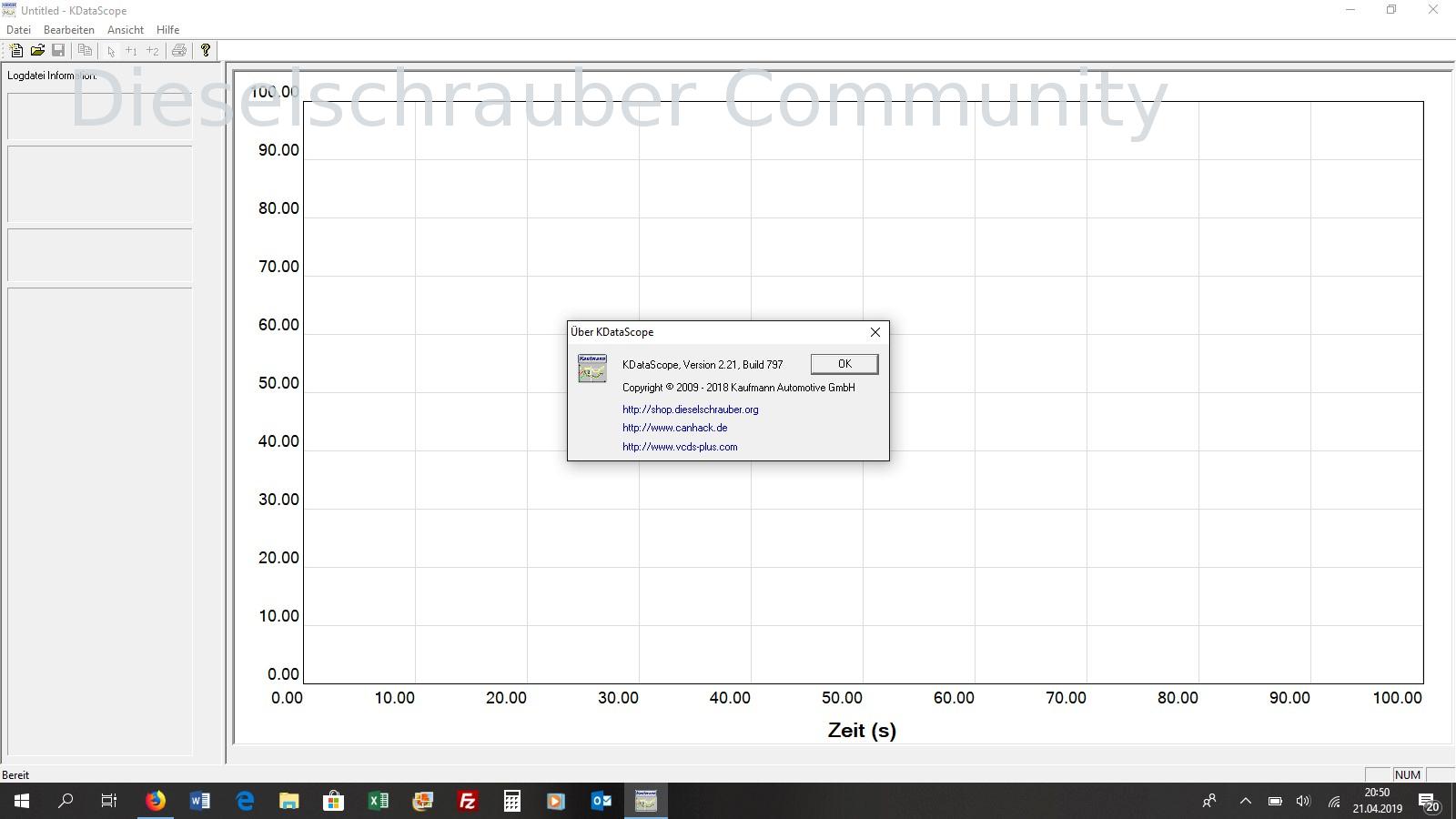

Beitrag21-04-2019, 19:25    Titel: KDataScope nicht ausführbar Zitieren
geht bei mir einwandfrei. Welche KDataScope Version mit welchem Build? Menü -> Hilfe -> Über...
Wurde die deutsche oder englische KDataScope Version installiert? Auf welchem Rechner mit welchem Betriebssystem?
Läuft ein evtl. installierter Virenscanner Amok?
 Dateigröße:  277.27 KB
 Angeschaut:  618 mal

Beitrag21-04-2019, 20:57    Titel: KDataScope nicht ausführbar Zitieren
Daanke für die schnelle Antwort! Hätte aber locker nach den Feiertagen gereicht! icon_wink.gif
Deutsche Version installiert, Windows 10...
Den Tipp mit dem Virenscanner nehme ich gerne an, und werde das jetzt mal überprüfen!
