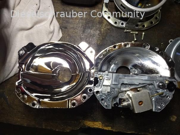

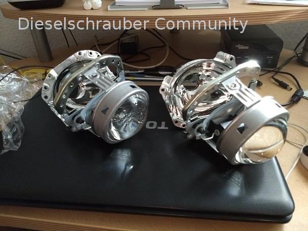

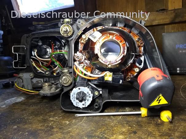

Ich habe gestern einen kleinen Eingriff diesbezüglich gewagt.Ich habe Evo XR 1.0 Projektoren von retrofitlabs.com gekauft und montiert.Ging ganz gut.Es gab noch die Variante Evo Xr 2.0 zum selben Preis.Die müssen noch mehr Licht raushauen.Bei denen gab es aber einige Unklarheiten bezüglich der Passigkeit.
Montage ging ganz gut.Ich musste nichts bohren,feilen oder dergleichen.Die Klappe beim Auf-und Abblenden funktioniert und die LWR auch noch.Und die Linsen sitzen genau in dem dafür vorgesehen Loch im Scheinwerfer und nicht 5mm dahinter.(Das wäre bei den 2.0ern so geworden weil die kürzer sind.)

-Aharon Evo XR 1.0 Bi Xenon Projektoren (mit ordentlich verchromten Reflektoren und anderen Linsen)

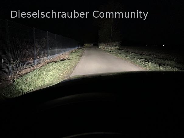

Subjektives Empfinden nach Umbau:breites Grinsen.Oder 300% mehr Licht.Gefühlt natürlich. icon_biggrin.gif icon_smile_thumb_up.gif

Grund:wenn man allein die beiden Reflektoren vergleicht,dann wird klar,dass es müssig ist,Leuchtmittel anhand der angegebenen Prozentzahl zusätzlicher Lichtausbeute zu vergleichen.Oder Rezessionen auf Seiten von Händlern über diese Leuchtmittel zu lesen.
Mit dem matten Reflektor wird nunmal nichts und in den verchromten kann man auch eine Osram Blue Cool stecken und die Ausleuchtung bei Regen ist wahrscheinlich dennoch brilliant.
Ich will damit sagen,es liegt nicht immer nur am Brenner,sondern auch an anderen Faktoren.Wie dem Projektor.Und da sind die welche ich ausgebaut habe,noch sehr gut erhalten.Es gibt da auch welche,die sind völlig matt,vergilbt,angerostet usw.Da kann man man dann furchterregende 8500k Brenner reinstecken und sieht trotzdem nichts.

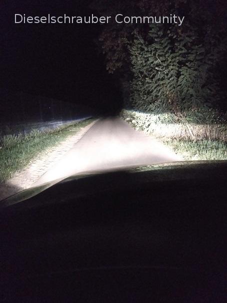

 aufgeblendet

 Innnenleben Xenonscheinwerfer

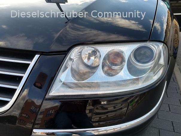

Nur warum orange Blinkerlampen und keine silbernen?

Weil die Geschmäcker verschieden sind.
Die orangenen erfüllen doch ihren Zweck.

Sicherlich leuchten auch die Dinger. Aber wenn man schon mit Licht auf dicke Eier macht... icon_wink.gif

Von der Geschichte mit dem Hauptlicht habe ich was wenn ich mit dem Auto nachts unterwegs bin und von silbernen Blinkerbirnen eher weniger.

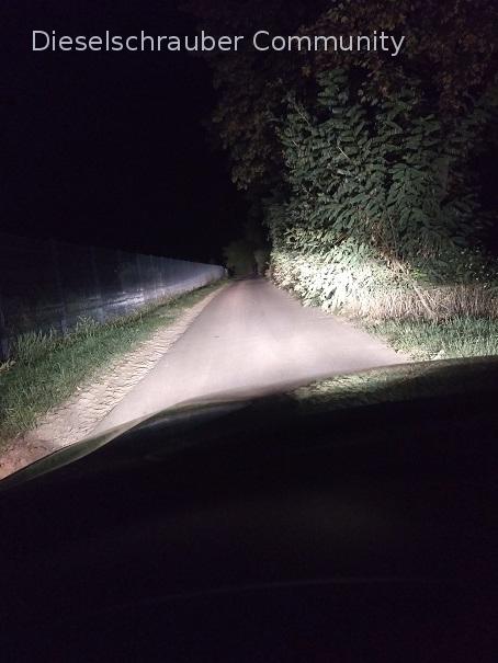

Wenn ich mir die beiden Fotos zur Ausleuchtung der Strasse und Umgebung anschaue, bevorzuge ich die obere (vorher) Ausleuchtung. Die ist gleichmäßiger und reicht weiter, in der Ferne reicht sie auch höher. Die untere Variante hat direkt vor dem Auto heftig helle Spots, die Deine Augen bei der Fernsicht wahrscheinlich eher stören, als dass sie helfen kurz vor dem Auto Liegendes / Laufendes zu beleuchten.

Dass die Fotos aufgeblendet und abgeblendet gemacht wurden, das hast du offenbar überlesen.

So ist es.Auf-und abgeblendet.
Morgen werden die SW neu eingestellt weil ich sie ja ausgebaut hatte und danach kann ich gern nochmal fotografieren.
Im Vergleich zu vorher ist das trotzdemm ein grosser Unterschied.Mal sehen wie im Regen dann ist.

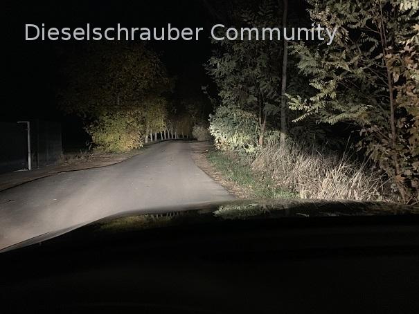

So Freunde,ich habe noch ein kleines Update vorgenommen.Nachdem ich mit dem Umbau fertig war,kam Osram mit der neuen Nightbreaker Laser D2S rüber.Wie das halt so ist,ich konnte nicht widerstehen und habe nochmal umgebaut und die Scheinwerfer eingestellt.Speziell beim Abblendlicht kam eine nicht unerhebliche Verbesserung.Die Ausleuchtung ist nicht mehr so fleckig sondern schön gleichmässig.Falls wieder mal die Frage aufkommt,welcher Brenner am Markt derzeit die Nummer 1 ist,dann ist meine Antwort jedenfalls klar.Bin sehr zufrieden. icon_biggrin.gif

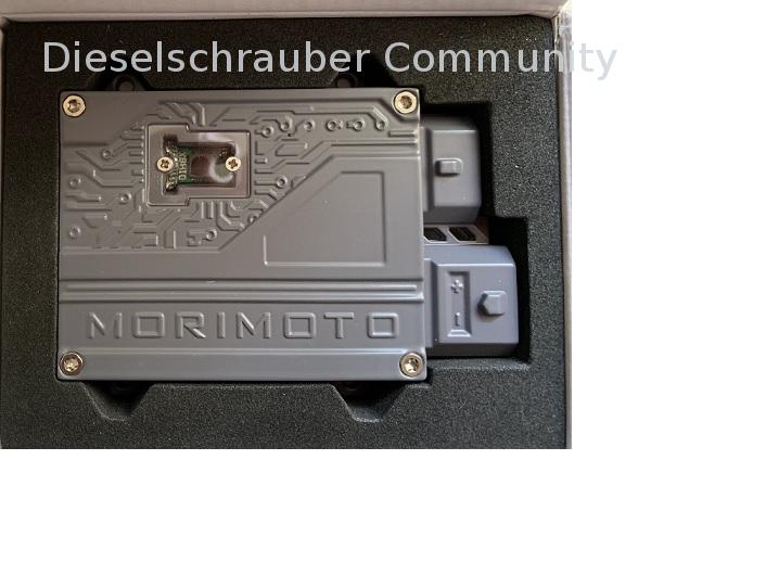

So Freunde,das Material für das nächste Upgrade habe ich beisammen.Demnächst kommen Morimoto Vorschaltgeräte mit 50W Leistung statt der üblichen 35W zum Einsatz.Ebenso der neue Osram Brennner D2S Cool Blue Boost."The CBB" heisst sie in Szenekreisen. icon_biggrin.gif
Ich bin schon sehr gespannt was dabei herauskommt.Hoffentlich versaut mir die hohe Leistung nicht die Lichtfarbe.

35W Brenner am 50W Steuergerät?

Sicherlich werden die Brenner kein biblisches Alter dann mehr erreichen.Aber da ja regelmässig die bekannten Premiummarken mit neuen Superbrennern auf den Markt kommen,habe ich die sowieso nicht bis sie hinüber sind.icon_smile.gif
Projektoren sind ja schon getauscht.Die EVO XR sollen die Hitze ganz gut vertragen.
Vielleicht baue ich diesen Samstag um.

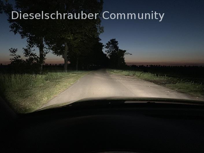

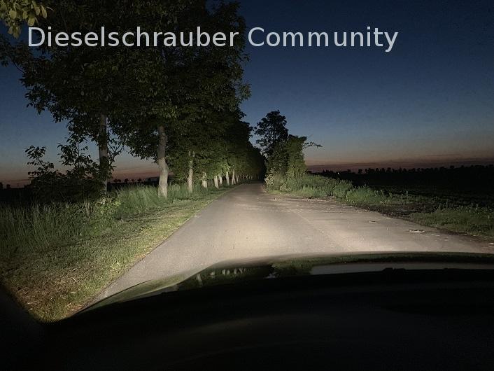

Alles eingebaut.Das englische Wort "bright" fiel mir als erstes nach dem betätigen des Lichtschalters ein.
Die Lichtfarbe ist strahlend weiss.Das liegt sicherlich an den 50W Steuergeräten.Die CBB hätte mit 35W einen leichten Blaustich.
Die Bilder sagen alles.Keine Maus kann sich mehr verstecken.Dabei war es zum Zeitpunkt der Aufnahmen nicht mal richtig dunkel.Gefällt mir sehr gut.
 aufgeblendet

 abgeblendet
