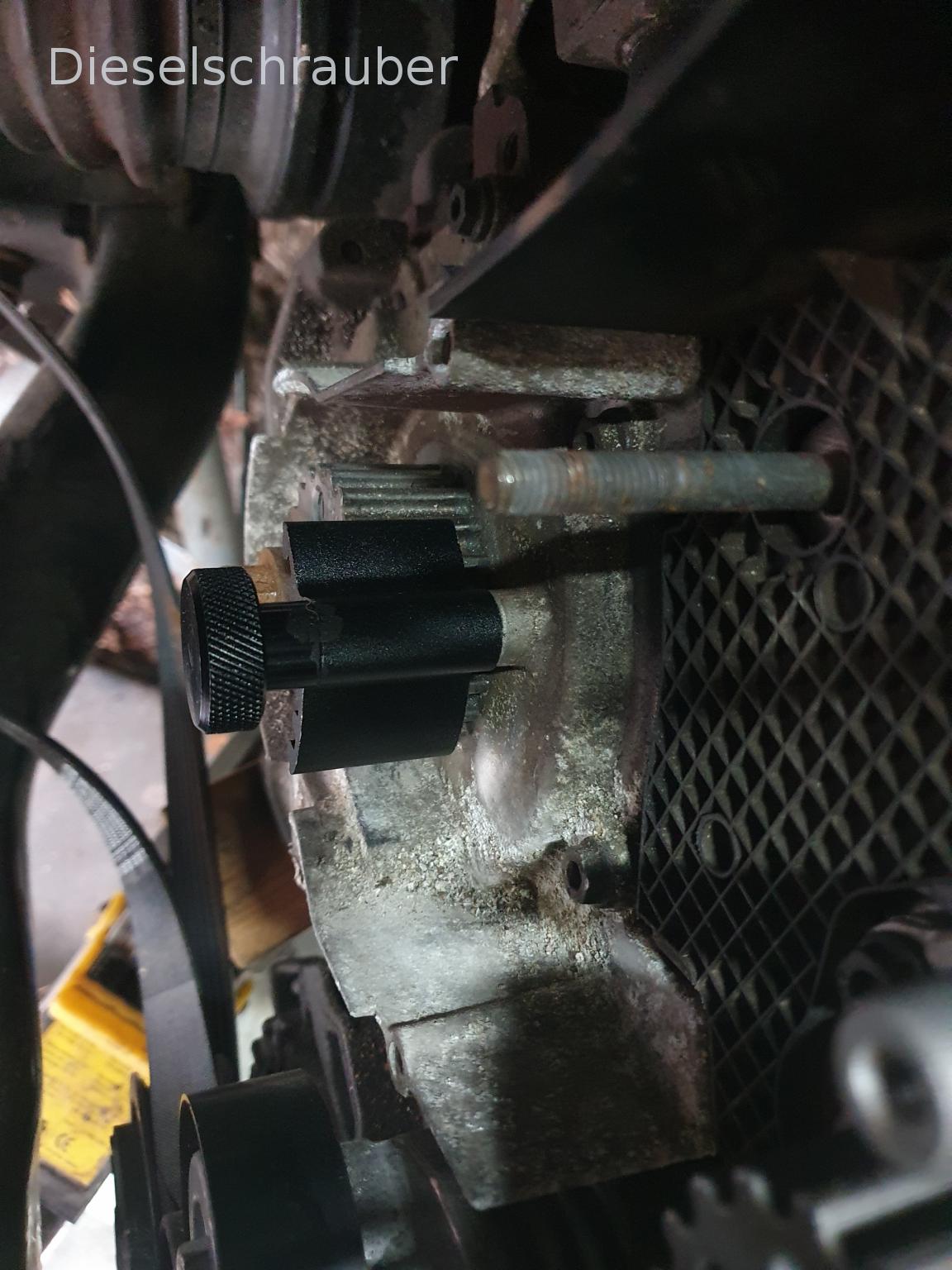

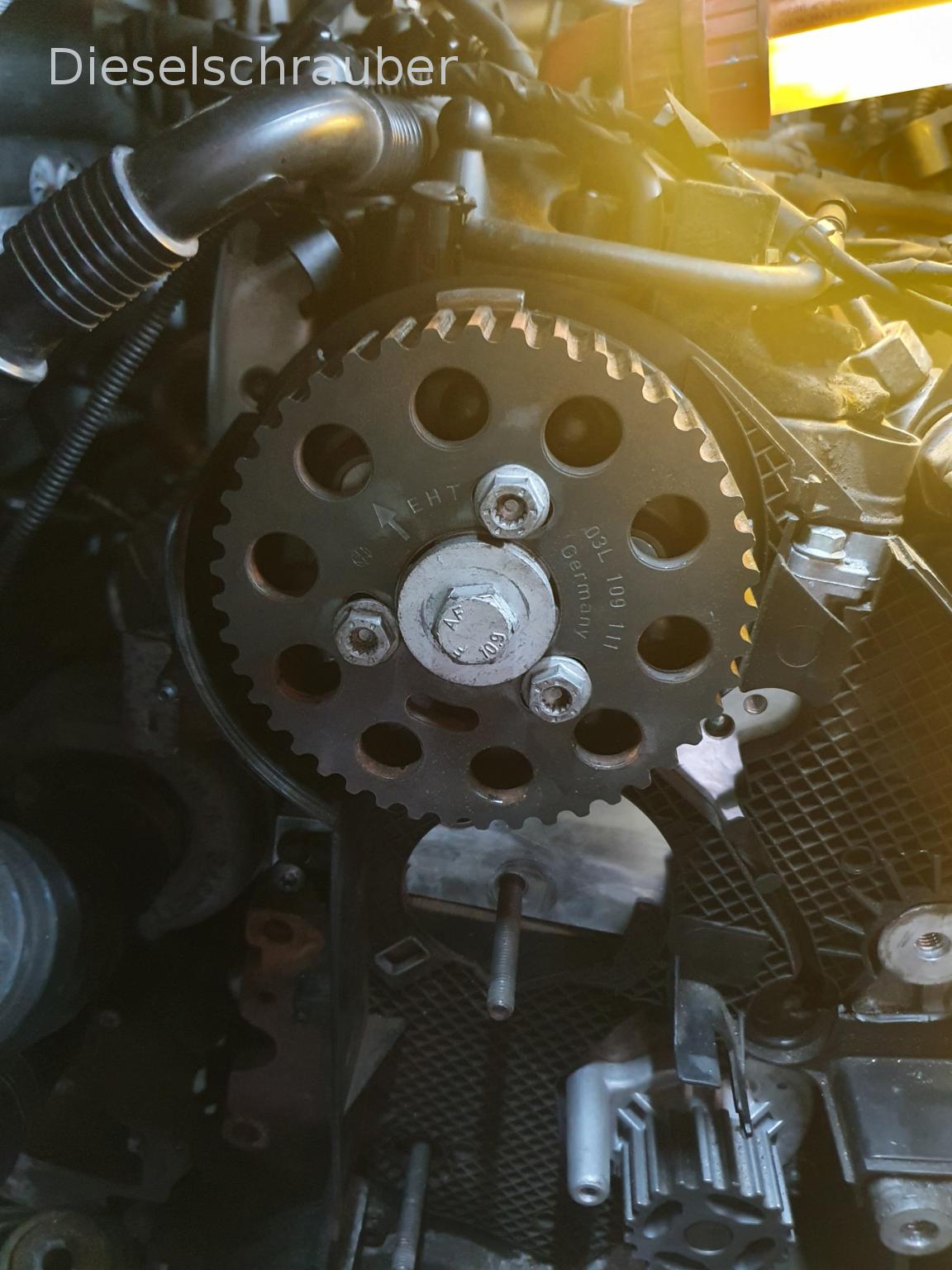

Das Problem ist, das kein zahnriemen drauf war, als dwr kollege das NW rad gedreht hat
Zahnriemen war drauf, kurbelwelle wurde auf die markierung gedreht und abgesteckt, ebenso das einspritzpumpen rad
ABER
DAS NW rad ließ sich nicht fixieren, weil das loch zur fixierung weit entfernt war.
Der pfeil zeigte nicht nach oben, was er laut rep. Leitfaden hätte tun sollen.
Also vermute ich, das beim einbau des zyl kopfes, die nocken nicht die richtige positiok zur kurbelwelle hatten

um welchen Motor geht es denn hier? Motorkennbuchstabe = ? Im letzen Post ist die Rede von einem Einspritzpumpenrad. Der Anfangs erwähnte Nockenwellensensor deutet aber auf Pumpe Düse hin, das paßt auch eher zum T5.

Ein CAAC ist ein Common Rail Motor.
Vermutlich meinst Du mit dem Einspritzpumpenrad das Rad der Hochdruckpumpe.
Für die Kurbelwelle brauchst Du das zum CAAC passende Absteckwerkzeug, und vor allem den richtigen Reparaturleitfaden.

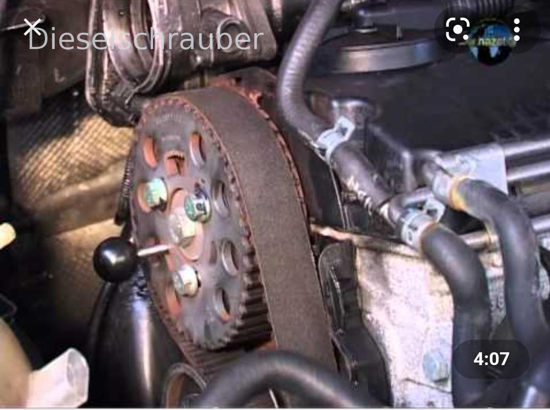

Die Fixierung für das NW Rad.
Dafür wird ja ein Stift durch das NW Rad in das Loch vom Zylinder kopf geschoben.
Die Frage ist, wenn das NW Rad ab ist, kommen zwei langlöcher zum vorschein.
Durch welches der beiden Langlöcher muss nun der Stift zum fixieren?

Die Nabe der Nockenwelle hat eine eindeutige Einbauposition, keine Langlöcher. Die sind am Riemenrad.
Die OT Position ist eindeutig.

Eigentlich eindeutig sichtbar, dazu gibt es einige Videos und Anleitungen auf Youtube.

Dagomanu hat folgendes geschrieben: | Eigentlich eindeutig sichtbar, dazu gibt es einige Videos und Anleitungen auf Youtube.
MfG Dago |
Lies doch obiges Posting nochmal durch. Dann überlegen in welchem Langloch der Arretierungsstift steckt und wieviel sich die Nabe dabei drehen lässt.
Obige Aussage stimmt schon.
LG, Rainer
