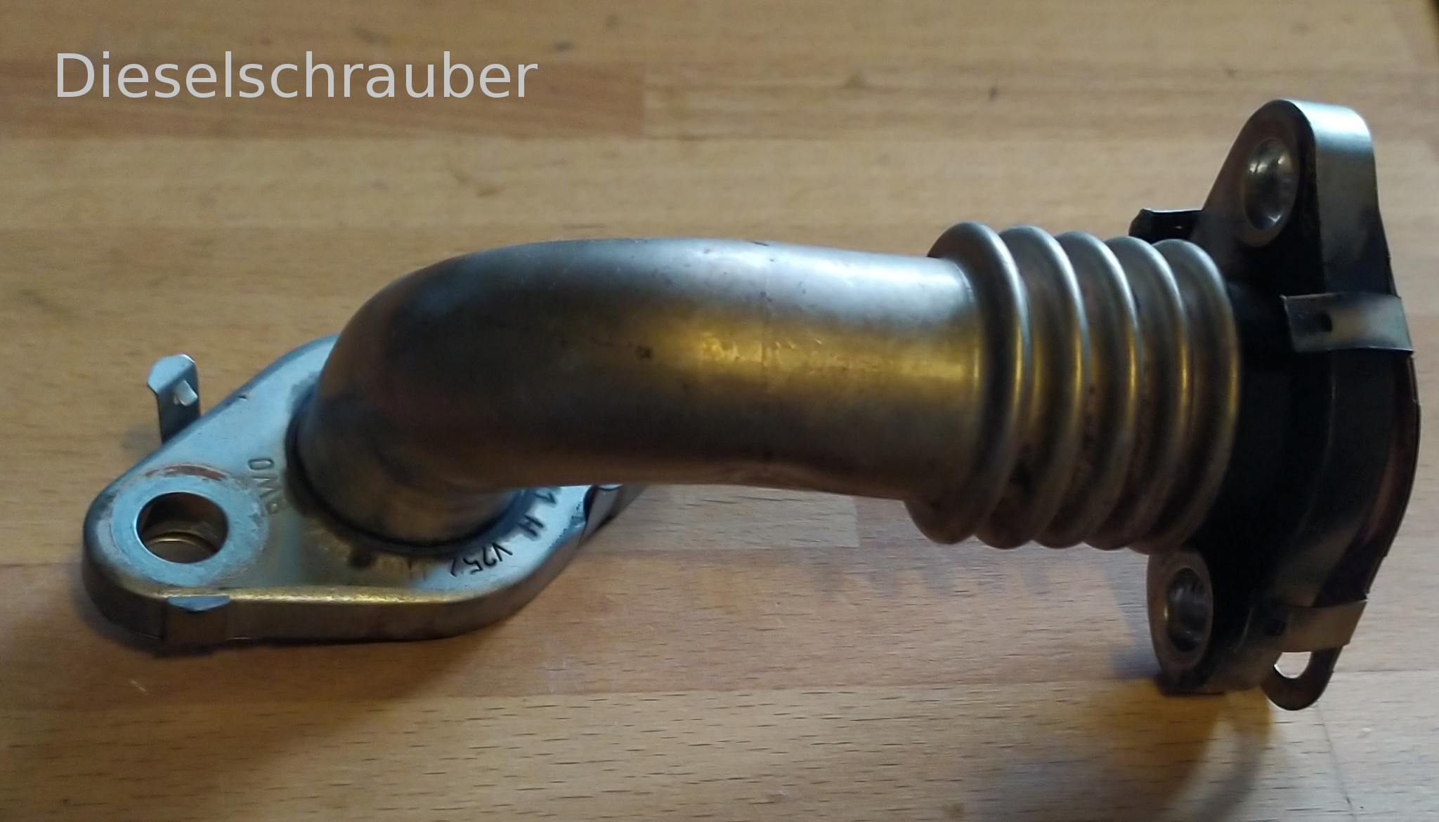

Bei Abgasgeruch im Innenraum von VW T6 mit TDI Motor sind die Rohre der AGR heisse Kandidaten bei der Ursachenforschung.
Die AGR-Rohre können entweder an den gewellten Stellen oder direkt am Flansch abreissen. Die Risse verraten sich durch leichte Rußspuren und Zischen unter Last sowie Abgasgeruch bei stehendem Fahrzeug.
Das AGR Rohr vorne ist relativ leicht zu tauschen, an das hintere beim Turbolader kommt nur mit einer Hebebühne richtig.
Für die Schrauben am Turbolader ist eine 1/4" Ratsche mit Gelenk und kleiner Verlängerung sinnvoll.
Generell sind Verlängerungen sehr hilfreich, da man sowieso sehr lange Arme benötigt und/oder der Arbeitsraum etwas begrenzt ist.

Bei meinem 150PS TDI von 2018 war es das 04L 131 521 BH. Die passenden Dichtungen dazu sind 04L 131 547 S und 03L 131 547 P.
| Beschreibung: |
| Riss am AGR-Rohr eines 150PS TDI im T6, Rußspuren rechts am Ende des gewellten Bereichs. |
