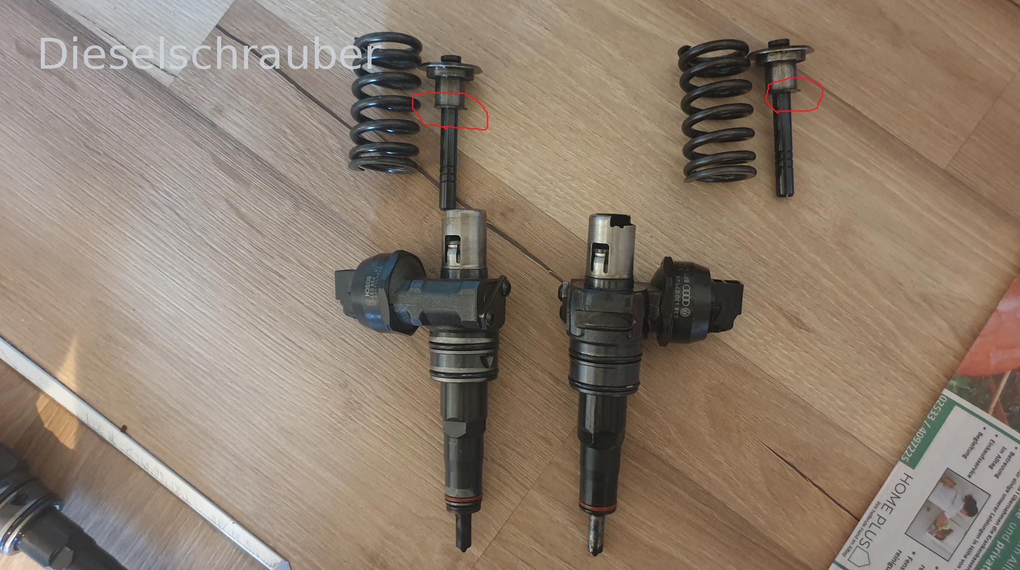

Hallo zusammen,
wollte meine PD Elemente neu abdichten. Nachdem ich die Kipphebelwellen ausgebaut habe sahen 2 Elemente wie auf den Bildern aus (Zyl.1 und 4.) In der roten Markierung befindet sicheigentlichen Eine Art "Kragen", dieser ist bsi auf 1/4 abgebrochen .... Wie kann denn sowas passieren?
Die Wellen habe ich nach Reparaturleitfaden ausgebaut. Das muss auch im Betrieb passiert sein, ich konnte die Überreste vom Kragen aus diversen Ecken im Kopf rausfischen.
Kurioserweise lief er damit ohne großes Probleme ...obwohl.... vielleicht kam der extrem hohe Spriteintrag auch über diesen Weg ins Öl? .... da der Pumpenkolben durch den Schaden undicht wurde?

etwas ähnliches hatte ich an meinem BRE. Da war am Stößel welches oben im PD-Element steckt ein Stück ausgebrochen.
Dadurch knallte des PD-Element jedesmal oben an den Anschlag, bei korrekter Einstellung kann das nicht passieren.
Wenn Deine Stößel ok sind, ist eventuell die Kipphebelwelle locker.

Abgebrochen nicht, nur extrem verschliessen. Ich mache mal Bilder vom Stößel und der Justierschraube.

ich denke ich habe das Problem gefunden...die Elemente waren offenbar nicht richtig eingestellt, die Justierschraube war offenbar nicht weit genug reingedreht.... und noch dazu arg verschliessen obwohl die vor 100.000 km neu kamen (vermute ich zumindest, da wurden mal die Dichtungen gemacht.

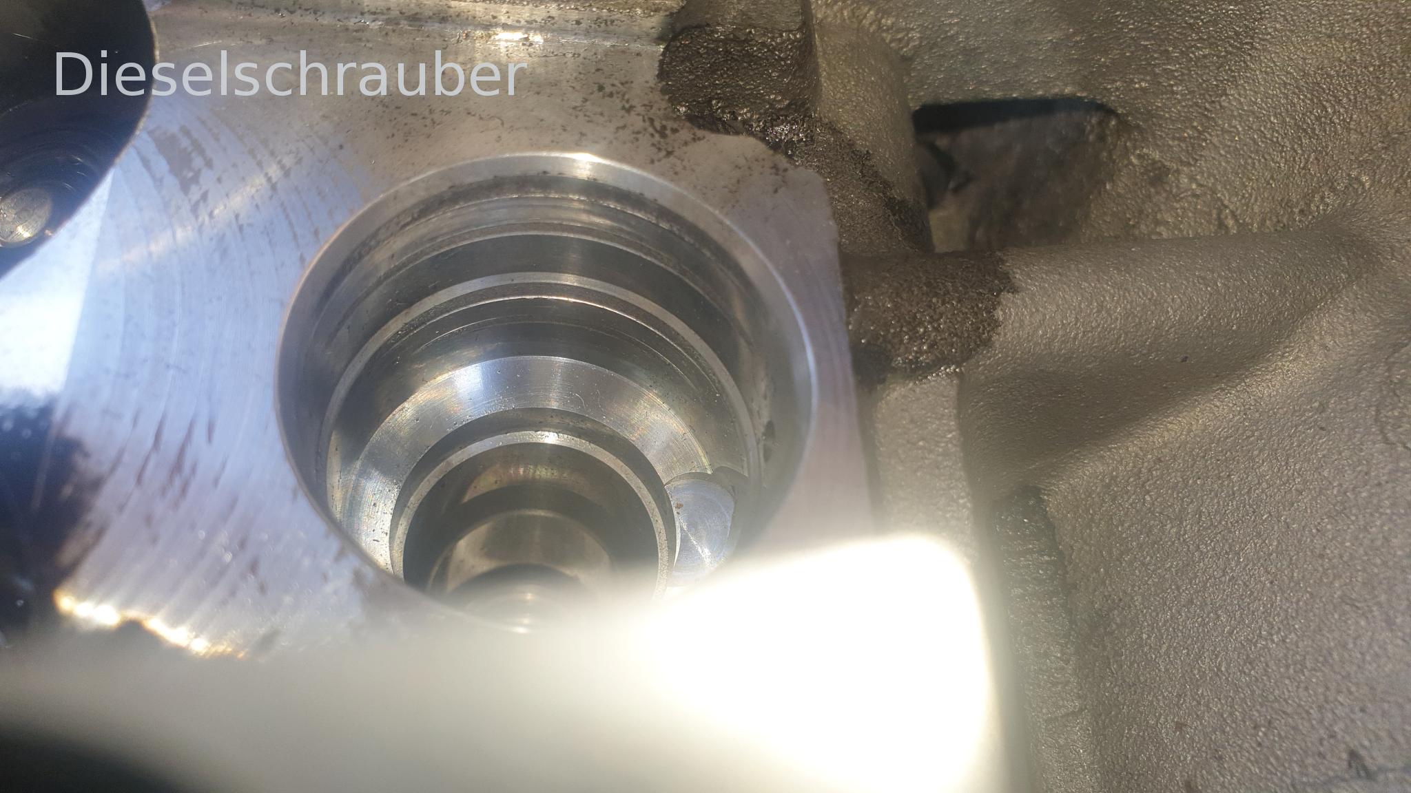

Was anderes, was hältst du von den Schächten, anbei ein Bild ...schon gut eingearbeitet oder?
Habe mir zur Sicherheit die Korpushalter von 07eins bestellt, oder meinste braucht man noch nicht.

vielen Dank für die Rückmeldung! Zum Verschleissbild im ZK kann ich mangels Erfahrung mit 2-Ventil PD wenig sagen. Ich würde einfach schauen, daß weder Grate noch Kratzer vorhanden sind. Kann man in Grenzen nachbearbeiten.
