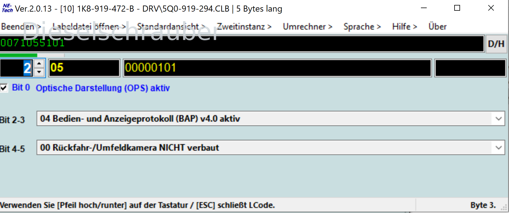

Das RNS510 wurde ja gefühlt 10 Jahre gebaut und in der Zeit oft überarbeitet. Ich meine alleine das zwischen deinen beiden Generationen eine andere Displaygeneration liegt und es gibt natürlich einen Haufen Firmwareupdates. Jetzt mag es ja sein, das es da einige "Inkompatibilitäten" Aufgrund Softwarestände gibt.
Was sagt denn das Codieren zu PDC Anzeige?

Beitrag27-08-2021, 20:39    Titel: Informationselekronik startet neu / schaltet aus Zitieren
Hallo
leider bin ich nicht schlauer geworden.
Bei der Codierung ist soweit alles ok soweit ich das sagen kann.
In der Codierung bei den Parksensoren ist die OPS aktiv, siehe Screenshot. Ein Umstellen der Werte hat nichts verändert.
Beim "Radio" ist nichts in der Codierung zu finden, bei den Anpassungen gibt es jede Menge, aber für mich unverständlich.
Soweit ich das nachvollziehen kann, ist die Firmware der größte Unterschied zwischen den Geräten.
Die B's sind mit Firmware im 200er Bereich und die D's im 300er. Eine Wechsel ist von VW nicht vorgesehen.
Mein Freundlicher schaut noch, ob er noch was bekommt.
Ein aktuelle Autoscan hab ich gemacht und angehängt.
Danke für eure Mühe!
