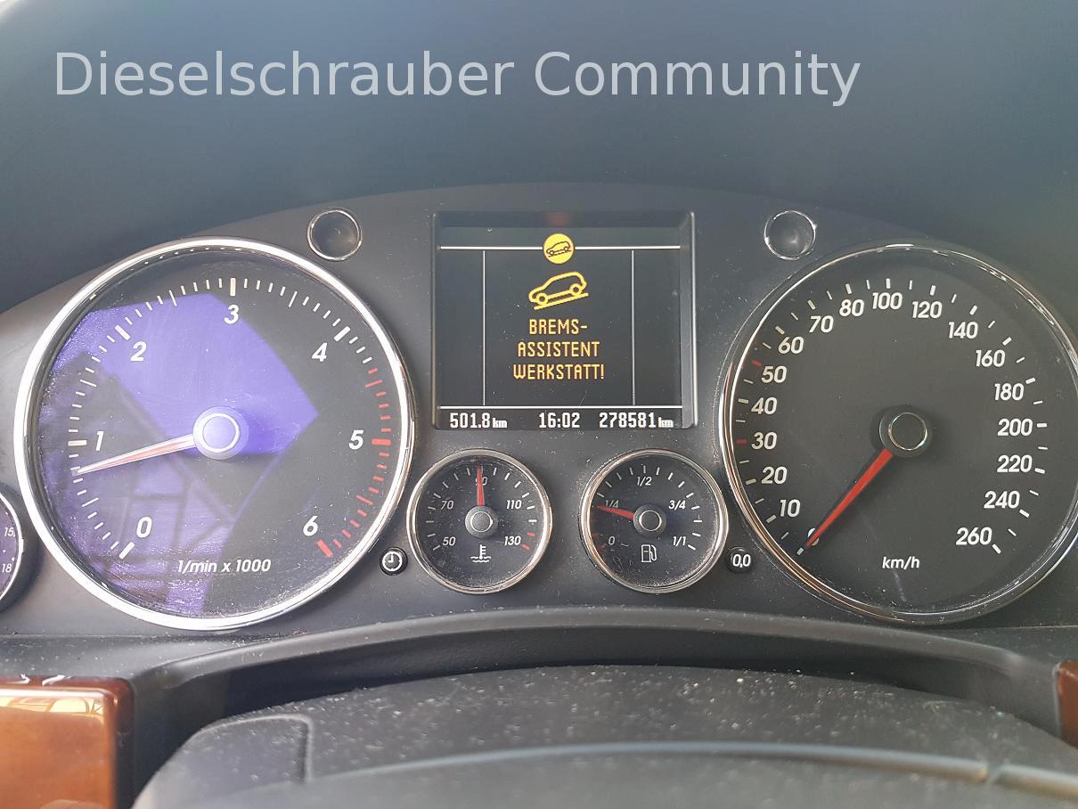

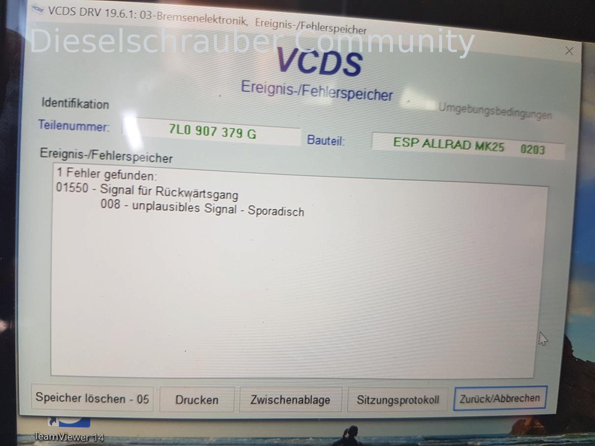

Der Fehler tritt dann auf wenn ich den Rückwärtsgang einlege und das Auto anfängt rückwärts zu rollen, manchmal sofort, manchmal nach einigen Metern, es piept und folgende Fehlermeldung steht im Display. Lese ich dann das ABS Steuergerät aus kommt die angehängte Meldung
Hab den Google schon mal gequält aber leider bisher ohne Ergebnis, habe den Ansporn das Ganze gelöst zu bekommen, es wäre schön hier Hilfestellung zu bekommen!
Danke

Ich würde zuerst das ESP SG unter die Lupe nehmen, ob es eventuell feucht/vergammelt oder korrodiert ist.

ich würde mir der einfachhalber den Schalter für den Rückwärtsgang anschauen bzw. dessen Verkabelung.

Ich würde die Fehlersuche abhängig davon machen, wie das ESP STG mit bekommt, dass der Rückwärtsgang eingelegt wird. Ich vermute, der Rückwärtsgangschalter hängt nicht direkt am ESP, sondern wahrscheinlich an einem anderen STG, welches dann über den Bus (oder einen anderen Draht?) mit dem ESP redet. Daher erstmal prüfen ob im eigentlichen STG der Rückwärtsgang im Fehlerfall immer erkannt wird. (Kanal loggen!) Wenn da mal ganz kurz das Bit umschalten sollte, könnte es deinen Fehler erklären.
Insgesamt vermute ich, dass der Fehler gesetzt wird, wenn die vom ESP ermittelte Fahrtrichtung nicht zur Richtung des Rückwärtsgangs passt. Bisher haben wir primär darauf vertraut, dass das ESP richtig arbeitet, aber das Rückwärtsgangsignal passt. Aber ist auch der umgekehrte Fall möglich?
Was passiert, wenn du im Neutral am Berg über längere Strecke bergauf oder bergab rollst? Liefert das evtl ein Indiz für die Ursache? (Meine Spekulation geht in die Richtung. Evtl erkennt das ESP die Fahrrichtung falsch, weil irgendein anderer Geber nicht richtig arbeitet).

bei dem Fehlerbild vermute ich, dass evtl. das ESP durch eine nicht 100%ig passende Version ersetzt wurde. Oder aus 2 defekten Autos ein Ganzes gebaut, mit entsprechender Mischverbauung der Steuergeräte.
Wenn die Klimaautomatik beim Einlegen des Rückwärtsganges auf Umluft schaltet, muss diese Information ja so wie erwartet auf dem Bus liegen.
Hast Du einen Schaltplan um nachzusehen, an welchem Steuergerät der Rückwärtsschalter ausgewertet und auf den Bus gelegt wird?

Ok, damit scheiden sämtliche Sensoren aus, die eine Drehung detektieren (Radsensoren, Geschwindigkeitsgeber im Getriebe und ähnliches).
Damit bleibt in meinen Augen nur noch, dass ein diskretes Signal nicht zu einer Bus-Nachricht passt. Oder eben wie von Rainer geschrieben, dass einzelne Botschaften nicht zu den verbauten STGs passen.
