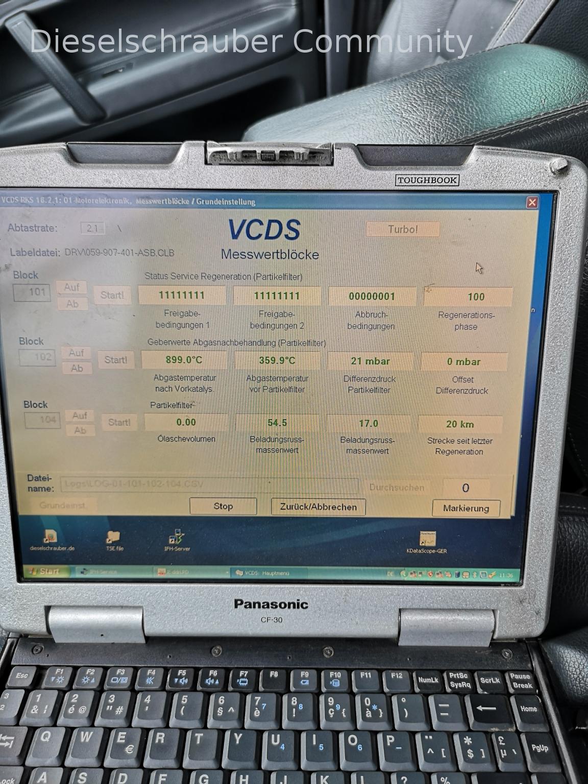

stkfz
Beitrag29-04-2020, 12:56    Titel: Ölaschevolumen BKS anpassbar ? Zitieren
So, anbei mal MWB 101,102,104 als Log während der Zwangsregeneration.
Ebenso ein Foto zwecks Freigabe- /Abbruchbedingungen, Rußbeladung etc.

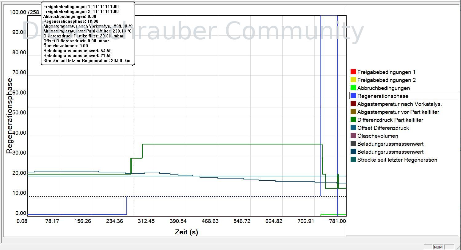

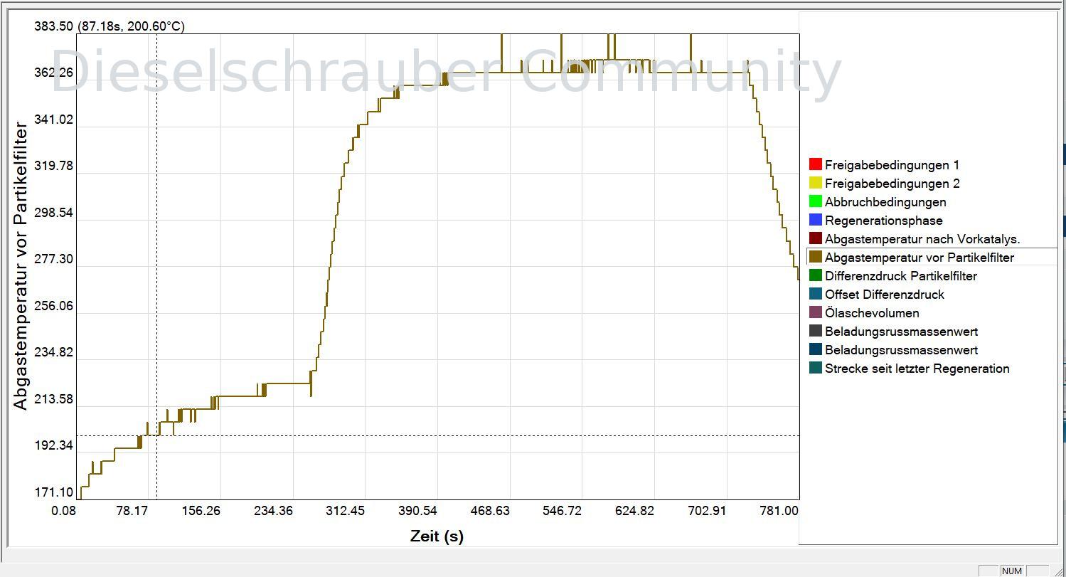

Beiträge: 18131
Beitrag30-04-2020, 11:50    Titel: Ölaschevolumen BKS anpassbar ? Zitieren
stkfz hat folgendes geschrieben:
irgendwas ist mit meinem Account hier passiert.. habe mich neu registriert.
Forenmails zu Deiner Emailadresse kamen zurück als nicht zustellbar. Bin dann von veralteten Logindaten ausgegangen.
Entweder ist wirklich zu viel Russ im DPF, erklärt die hohe Temperatur und evtl. das Fehlschlagen der Regeneration.
Herausfinden, warum nicht regeneriert wird.
Oder der Temperatursensor misst falsch... kannst ja in den Messwerten schauen, was er sonst so anzeigt.
Normal im Leerlauf sind 100-200°C.
Evtl mal kurz mit abgeschraubten DPF fahren (Vorsicht, dass nichts anschmmort), der Motor darf dabei nicht qualmen, d.h. exzessiven Russ produzieren.
LG, Rainer

Beitrag30-04-2020, 12:36    Titel: Ölaschevolumen BKS anpassbar ? Zitieren
Dieser Parameter zeigt immer 899 grad, auch wenn das Fzg eiskalt ist, aber es gibt den betroffenen Sensor auch nicht. Es gibt nur einen am Turbo und einem an DPF eingang. Diese verhalten ich auch relistisch ( siehe Log)
stkfz
Mitglied seit: 30.04.2020
Beiträge: 4
Beitrag30-04-2020, 12:59    Titel: Ölaschevolumen BKS anpassbar ? Zitieren
einmal Abgastemperatur und einmal Differenzdruck-verlauf
