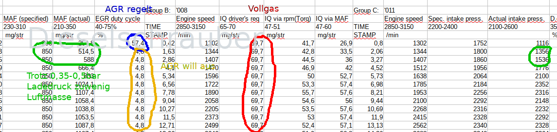

die Screenshots im 3. Upload sagen wenig aus, man sieht ja kein zeitliches Verhalten. Besser Logs.
Die Leerlaufruheregelung von Zylinder 1 mit +2mg/H sieht auch nach potentiellen Problemen aus, nur weiß man nicht ob es Folge von AGR-Problemen ist oder das PD-Element oder der Zylinder selbst ein Problem hat.
Würde mal schauen, ob das Element fest im ZK sitzt, Einstellschraube fest ist und die Stecker/Kabel vom PD-Kabelbaum ok.
Zur AGR: Hänge ein Bild an. Obwohl Vollgas gegeben und zwischen 0,35 und 0,5bar Ladedruck aufgebaut, ist die gemessene Luftmasse zu niedrig. Später steigt sie irgendwann auf die zu erwartenden Werte. Sieht für mich aus, als wäre das AGR-Ventil schwergängig (oder das Magnetventil zur Ansteuerung), was eine schlechte Regelung des Luftmassen-Istwerts im AGR-Betrieb erklären würde.

Beitrag20-05-2022, 10:59    Titel: LMM 3BG / AVF Standgasruckeln Zitieren
das Bild ist für mich verwirrend bezüglich der Schlauchverläufe...
Lässt sich aber in echt recht einfach an den Schläuchen verfolgen.

habe heute das Regelventil für das AGR getauscht, Logge das gleich noch, gefühlt keine Besserung.
PDE geprüft ob fest, gefühlt waren die Schrauben recht locker, soll aber nur 10NM +120° sein, alle leicht nach gezogen.
Nockenwelle - Außlassnocke alle leicht eingelaufen, aber noch nicht so stark, daß Hydros beschädigt sind.
Das erste PDE vom Kühler her gesehen ist ein anderes BC anstatt BA am Ende.
Auch das Produktionsdatum ca. 1 Jahr später als der Rest und nach Auslieferung des Autos.
Logdatei Leerlauf mit verschiedenen Paramertern anbei, kann dort jemand was sehen.
Standgas nach ca. 1 min AGR geht auf 5% und Luftmasse nimmt zu ist das normal das AGR schließt?
Habe bei Bosch Bieberach PDE´s angefragt, lt deren Liste soll 038130073BA verbaut werden
Verbaut auf Zyl. 2-4 ...130073BA Zylinder 1 ...0130073BC passt das?
Dieses Verhalten ist normal.
Die gemessene Luftmasse im Leerlauf beträgt wie bereits geschrieben um die 480mg/h.
Entweder misst Dein LMM falsch oder das AGR schliesst nicht richtig oder Du hast einen anderen Defekt, z.B. mit exzessiven Blow-By.
