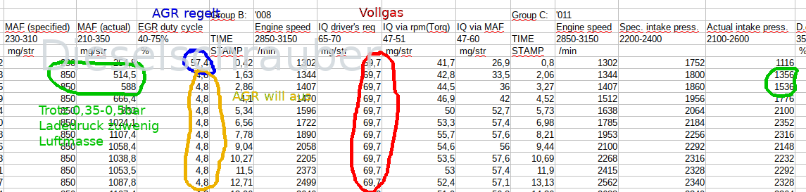

Ho appena registrato alcuni log, vecchio LMM.
Durante il test dell'attuatore dell'AGR, la quantità misurata varia tra 160 mg/h e 460 mg/h, a seconda che la valvola sia aperta o chiusa.
Ho registrato anche alcuni valori a vuoto nel file PDF allegato.
Sembra che il sistema di controllo del minimo mostri un problema con il sensore PDS.
Allego i log di 4 giri, qualcuno sa dirmi qualcosa a riguardo?
Sarei molto grato per qualsiasi aiuto.
Saluti, Sebastian.

Messaggio20-05-2022, 7:31    Oggetto: LMM 3BG: Rallentamenti al minimo Cita
die Screenshots im 3. Upload sagen wenig aus, man sieht ja kein zeitliches Verhalten. Migliori log.
La regolazione del minimo del cilindro 1, con un valore di +2 mg/H, sembra indicare anche potenziali problemi, ma non si sa se siano una conseguenza di problemi al sistema EGR, o se siano dovuti a un difetto nell'elemento PD o nel cilindro stesso.
Controllerei se l'elemento è saldamente fissato alla centralina, se la vite di regolazione è ben serrata e se i connettori/cavi del cablaggio del pedale sono in buone condizioni.
Riguardo al sistema EGR: Allego un'immagine. Nonostante l'acceleratore sia completamente premuto e sia stata generata una pressione di sovralimentazione compresa tra 0,35 e 0,5 bar, la massa d'aria misurata è troppo bassa. Successivamente, raggiunge i valori previsti. A mio parere, la valvola EGR sembra essere bloccata (o la valvola magnetica che la controlla), il che spiegherebbe una regolazione inadeguata della massa d'aria desiderata durante il funzionamento del sistema EGR.

Oggi ho sostituito la valvola EGR, la registro subito, ma ad occhio non sembra esserci miglioramento.
L'officina ha controllato le viti, che al tatto sembravano un po' allentate, ma secondo le specifiche dovrebbero essere serrate a 10 Nm + 120°. Tutte sono state leggermente serrate.
Albero a camme - Lobi di scarico leggermente usurati, ma non ancora al punto da danneggiare gli idrogetti.
La prima equazione differenziale parziale, vista dal lato del radiatore, presenta una condizione al contorno diversa, invece di BA alla fine.
Anche la data di produzione è di circa un anno successiva rispetto al resto e posteriore alla consegna dell'auto.
Allego un file di log che mostra l'attività in idle con diversi parametri. Qualcuno può dare un'occhiata e vedere se ci sono anomalie?
Al minimo, dopo circa 1 minuto, la valvola EGR si apre al 5% e la massa d'aria aumenta. È normale che la valvola EGR si chiuda in queste condizioni?
Ho richiesto informazioni sui PDE (iniettori pompa) a Bosch Bieberach, e secondo la loro lista, il codice da utilizzare dovrebbe essere 038130073BA.
Installabile su cilindri 2-4... 130073BA. Cilindro 1... 0130073BC. È compatibile?

Al minimo, dopo circa 1 minuto, la valvola EGR si apre al 5% e la massa d'aria aumenta; è normale che la valvola EGR si chiuda?
Questo comportamento è normale.
La quantità di aria misurata a vuoto è, come già scritto, di circa 480 mg/h.
O il tuo sensore di massa d'aria sta misurando in modo errato, oppure la valvola EGR non si chiude correttamente, oppure c'è un altro difetto, ad esempio un eccessivo sfiato dei gas di scarico.
