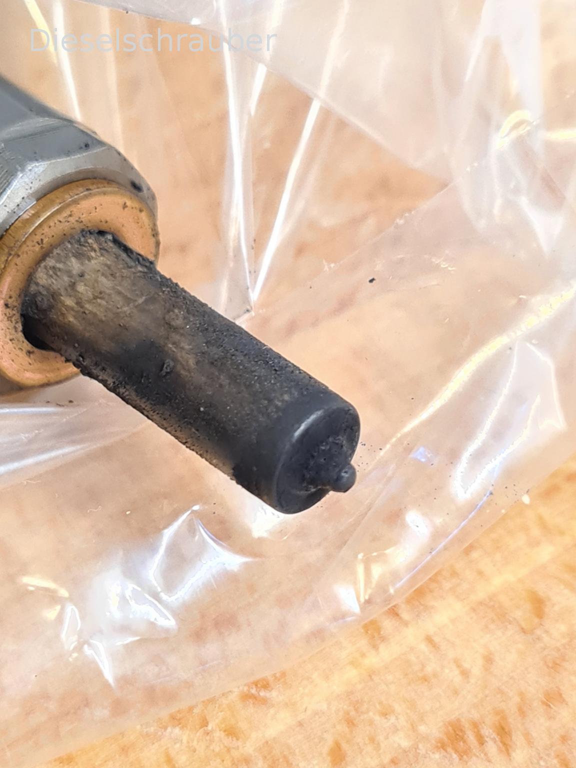

Beitrag21-09-2022, 19:21    Titel: 2.0 TDI CKFC beginnender Injektorenverschleiß? Zitieren
Moinsen,
Bin jetzt wieder am Thema dran. Und habe folgende nicht ganz optimale Situation.
Ich habe mir (etwas vorschnell) vier nagelneue (04L130277AC) Bosch Injektoren (zum Preis von überholten) gekauft, die zwar zu meinem Motorcode CRBC passen, aber laut Liste für Euro 6 Fahrzeuge geeignet sind. Meiner ist Euro5, den CRBC gab es in beiden Varianten (dann mit NOx Speicherkat, zwei AGR...).
Verbaut waren bei mir 04L130277E, die laut Bosch von 04L130277KE abgelöst wurden. Habe jetzt eine Frage an den Bosch gestellt, ob die 04L130277AC zu Euro5 abwärtskompatibel sind. Der technische Mitarbeiter, der sich der Sache angenommen hat, fällt für die aktuelle Woche leider aus. Ich würde frühstens am kommenden Montag eine Antwort bekommen...und kann mir vorstellen, dass der MA eher auf Nummer sicher gehen wird :/
Was meint ihr? Sind die Kompatibel?
Der neue Kalibrierungscode wird zumindest vom Motorsteuergerät angenommen, das habe ich geprüft.
Habe Injektor 3 und 4 heute ausgebaut...gingen ohne Probleme mit leichten Hebeln raus.
Bild vom dritten ist angehängt.

Beiträge: 4586
Beitrag21-09-2022, 22:33    Titel: 2.0 TDI CKFC beginnender Injektorenverschleiß? Zitieren
Warum fragst Du nicht bei VW (AKTE), was reingehört? Oder ausprobieren - wenns läuft: gut - wenns lange läuft: besser.

Beitrag22-09-2022, 0:58    Titel: 2.0 TDI CKFC beginnender Injektorenverschleiß? Zitieren
Gude Herbert,
habe bei VW angefragt...die Nummern, die ich gepostet habe sind VW Teilenummer. Und laut VW gehört in die Motoren mit dem gleichen Motorkennbuchstaben je nach Euronorm E/KE oder AC rein.
Nach meiner Logik müsste die EU6 besser den Kraftstoff verteilen/besseres Ansprechverhalten haben usw. Ich schließe nicht aus, dass die Einstufung am Ende des Produktionsbandes vorgenommen wird, je nach Toleranz bzw. Genauigkeit (wie beispielsweise bei den Prozessoren und ihrer maximalen Taktung).
Die Injektoren sind noch originalverpackt...ich kann die noch zurück senden...
Eventuell hat schon jemand die Erfahrung gemacht oder hier treibt sich sogar ein Bosch MA herum?icon_smile.gif
