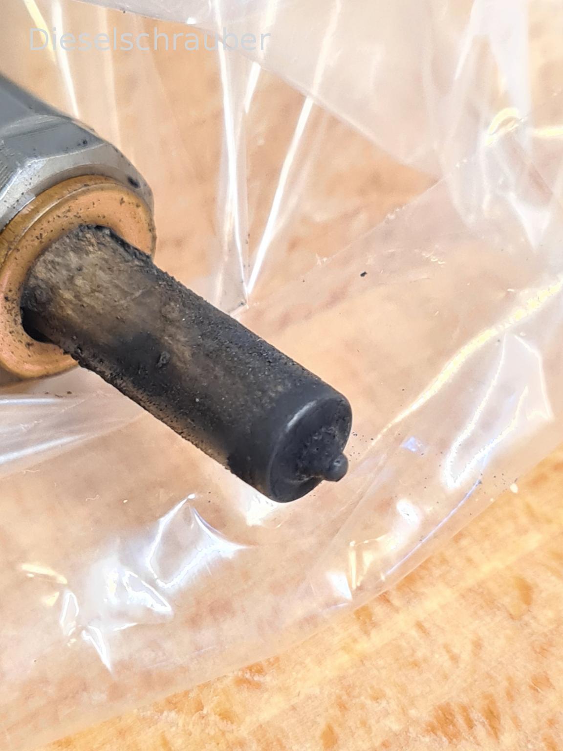

Sono tornato a occuparmi dell'argomento. E mi trovo in una situazione non proprio ideale.
Ho acquistato (un po' frettolosamente) quattro iniettori Bosch nuovi di zecca (codice 04L130277AC) a un prezzo simile a quelli revisionati, che sono compatibili con il mio codice motore CRBC, ma secondo la lista sono adatti per veicoli Euro 6. Il mio è Euro 5, e il codice CRBC era disponibile in entrambe le versioni (quindi con catalizzatore NOx e due sistemi EGR...).
Nel mio caso, erano installati i codici 04L130277E, che secondo Bosch sono stati sostituiti dal codice 04L130277KE. Ora ho una domanda da porre a Bosch per sapere se il codice 04L130277AC è retrocompatibile con le normative Euro5. Purtroppo, il tecnico che si è occupato della questione è assente per tutta la settimana. Potrei ricevere una risposta al più presto lunedì prossimo... e immagino che l'addetto preferirà essere prudente.
Cosa ne pensate? Sono compatibili?
Il nuovo codice di calibrazione viene accettato, almeno, dalla centralina del motore, e questo l'ho verificato.
Oggi ho smontato gli iniettori 3 e 4... sono usciti senza problemi, con una leggera pressione.
La foto della terza immagine è allegata.

Messaggio21-09-2022, 21:33    Oggetto: Iniezione 2.0 TDI CKFC: primi segnali di usura? Cita
Nel mio caso, erano installati i codici 04L130277E, che, secondo Bosch, sono stati sostituiti dal codice 04L130277KE. Ora ho una domanda da porre a Bosch per sapere se il codice 04L130277AC è retrocompatibile con le normative Euro5.
Bosch...Lista........
Perché non chiedi a VW (AKTE) quali componenti sono necessari? Oppure, puoi provare: se funziona, bene; se funziona a lungo, ancora meglio.
Mi dispiace, ma non ho ricevuto alcun testo da tradurre. Per favore, forniscimi il testo che desideri tradurre dal tedesco all'italiano.

Messaggio21-09-2022, 23:58    Oggetto: Iniezione 2.0 TDI CKFC: primi segnali di usura? Cita
Ciao Herbert,
Ho fatto richiesta a VW... i numeri che ho pubblicato sono i codici ricambi originali VW. E, secondo VW, nei motori con lo stesso codice motore, a seconda della normativa Euro, devono essere installati i componenti E/KE o AC.
Secondo la mia logica, la normativa EU6 dovrebbe garantire una migliore distribuzione del carburante/una risposta più precisa, ecc. Non escludo che la classificazione venga effettuata alla fine della linea di produzione, in base alle tolleranze o alla precisione (come avviene ad esempio con i processori e la loro frequenza massima).
Gli iniettori sono ancora nella confezione originale... posso ancora restituirli...
Forse qualcuno ha già avuto questa esperienza, oppure c'è qualcuno qui che possiede un Bosch MA?icon_smile.gif
Saluti.
