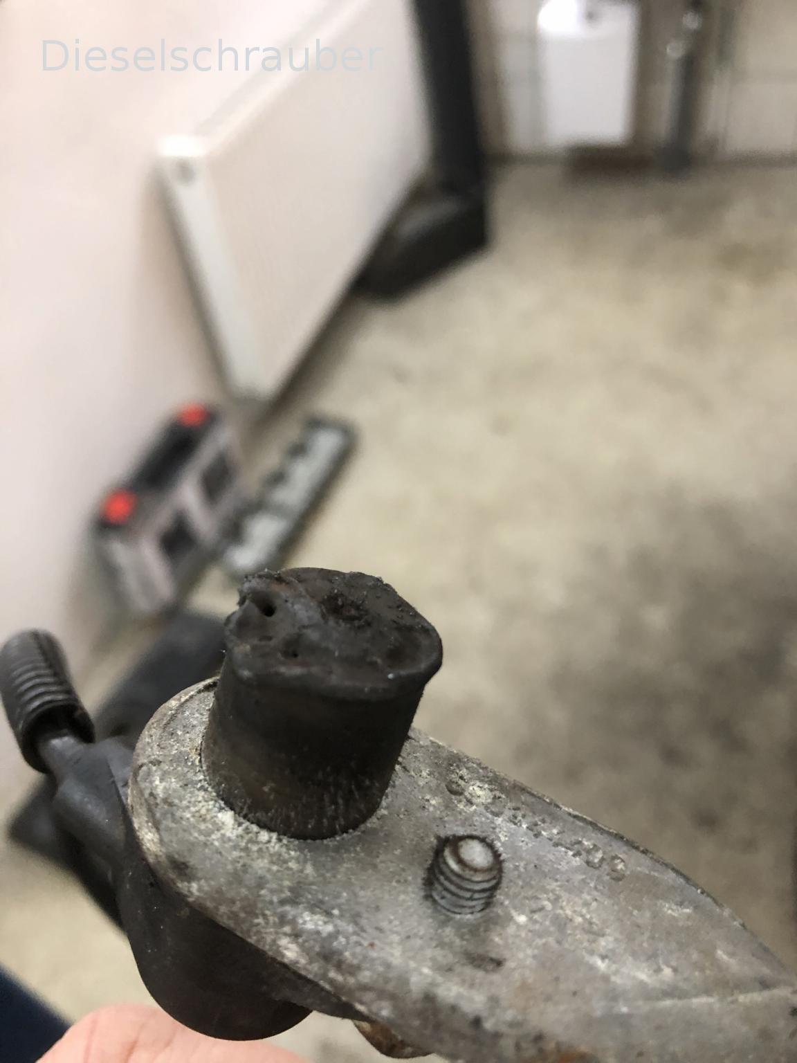

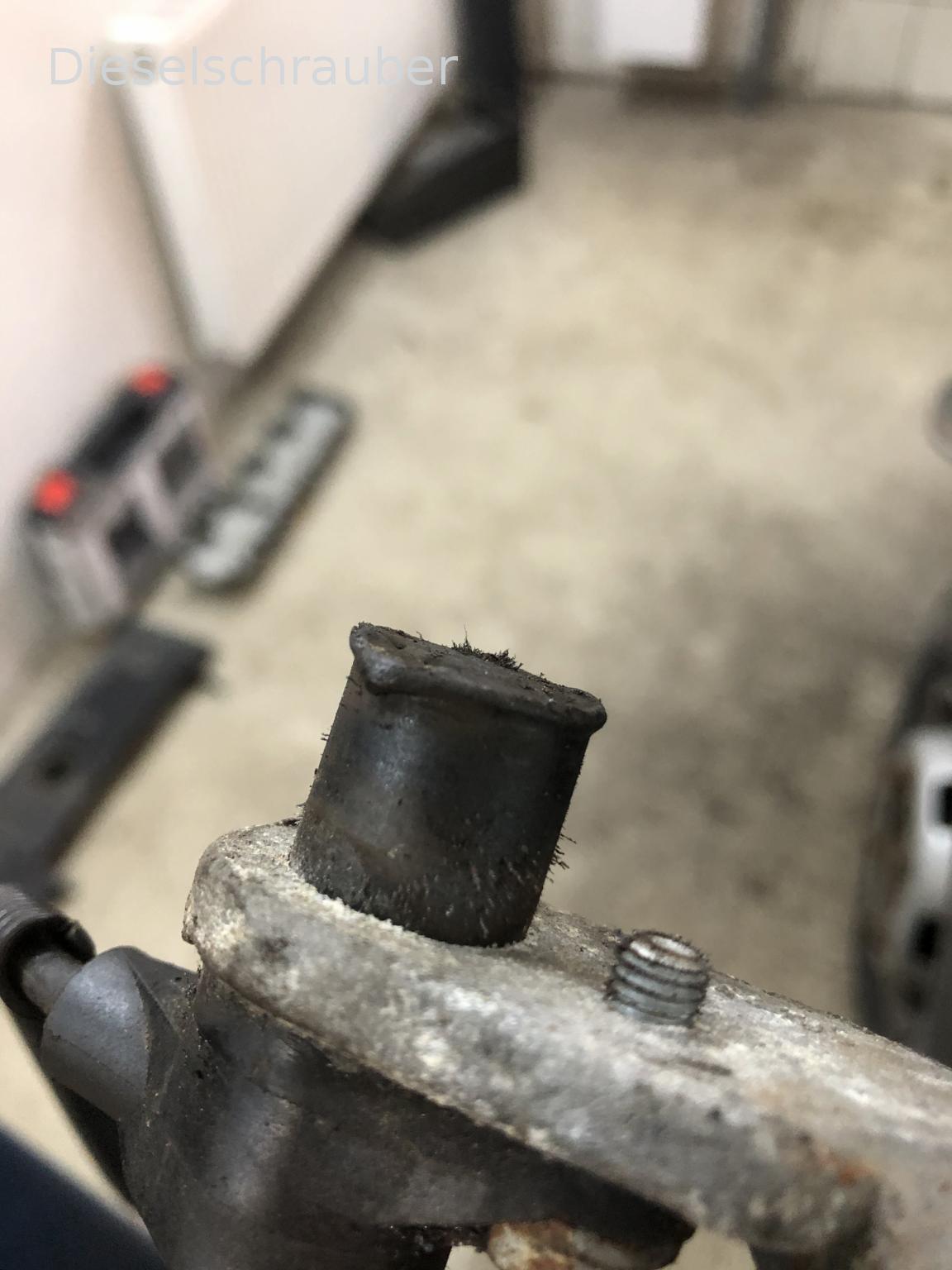

Im Anhang der KW-Sensor, könnte das Problem auslösen... fraglich warum der so aussieht?

Dein Nockenwellensensor kann ja eigentlich keine guten Werte liefern.
Der Nockenwellsensor-Sensor geht an Pin A4 und Pin A31.
Den Sensor mit dem Oszi überprüfen.
Weit vom Ziel kannst Du nicht mehr entfernt sein.
