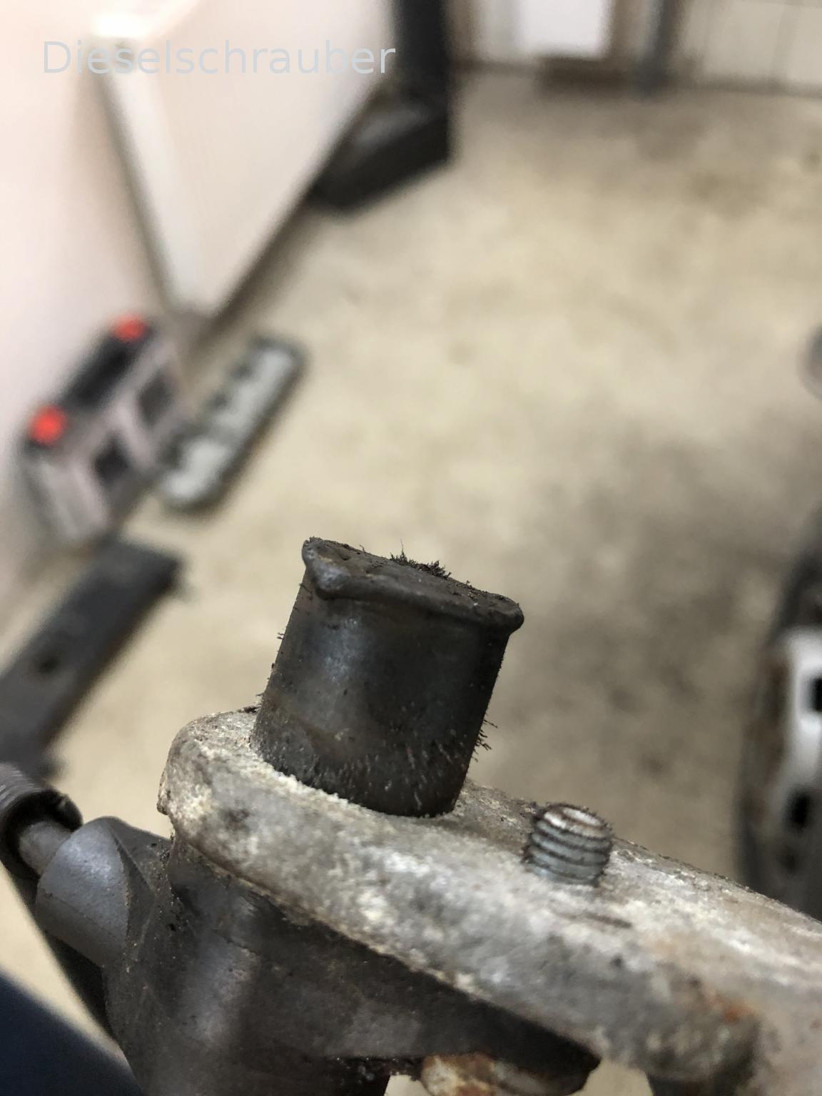

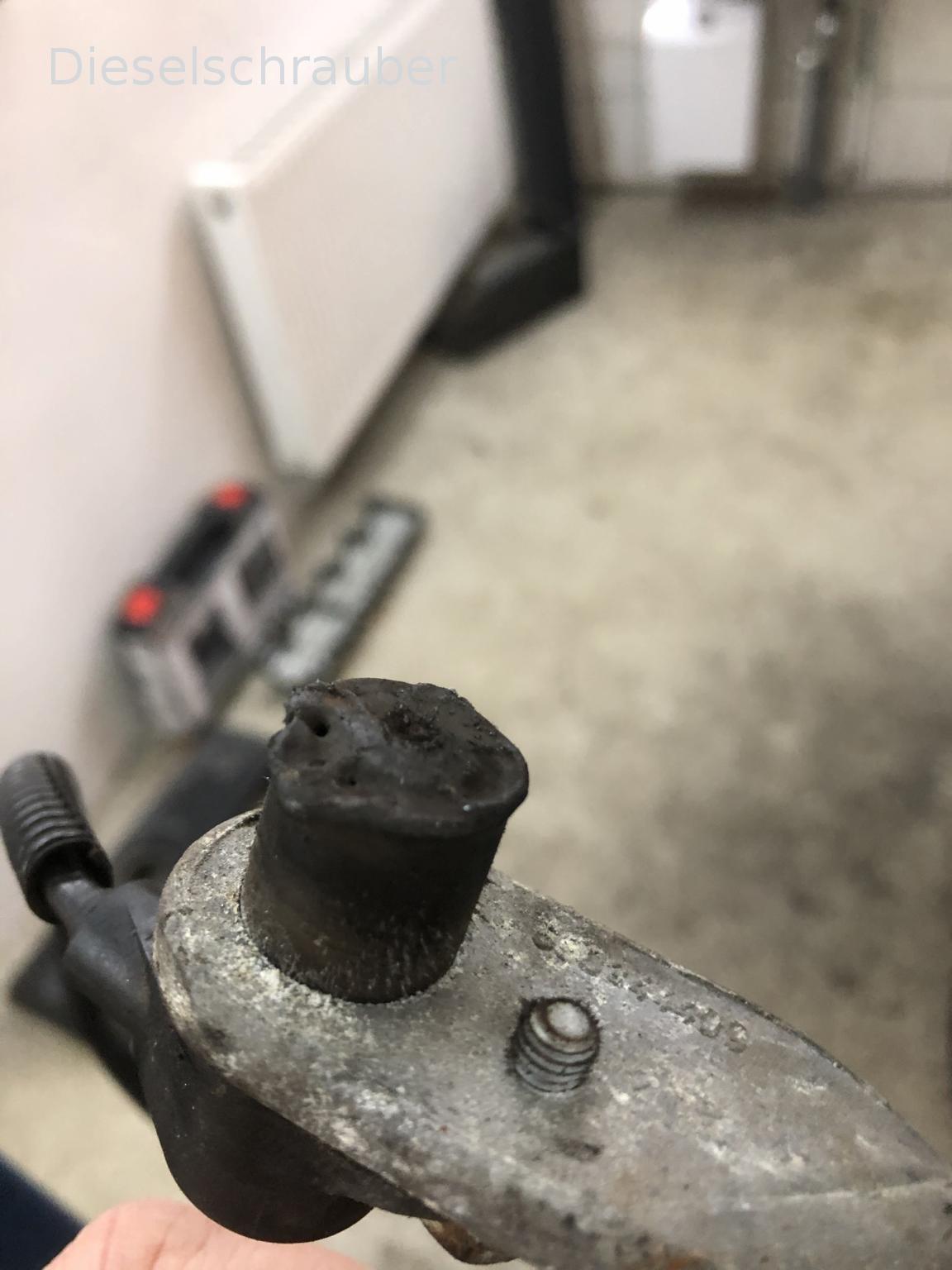

Ho verificato i tempi di fasatura, ho estratto l'iniettore del cilindro 1 e ho determinato il punto morto superiore (PMS) con un comparatore. Si adatta perfettamente all'albero a camme.
La tolleranza delle valvole è un po' troppo stretta, con un gioco di 0,35-0,40 mm... è al limite.
Allegato il sensore dell'albero motore; potrebbe essere la causa del problema... è discutibile perché abbia quell'aspetto.
