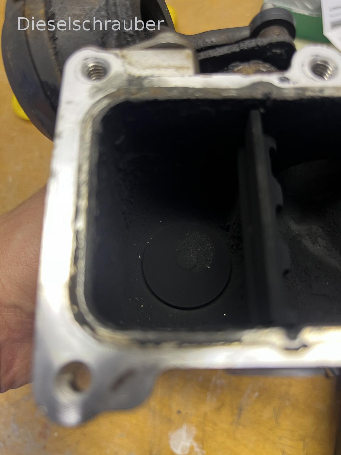

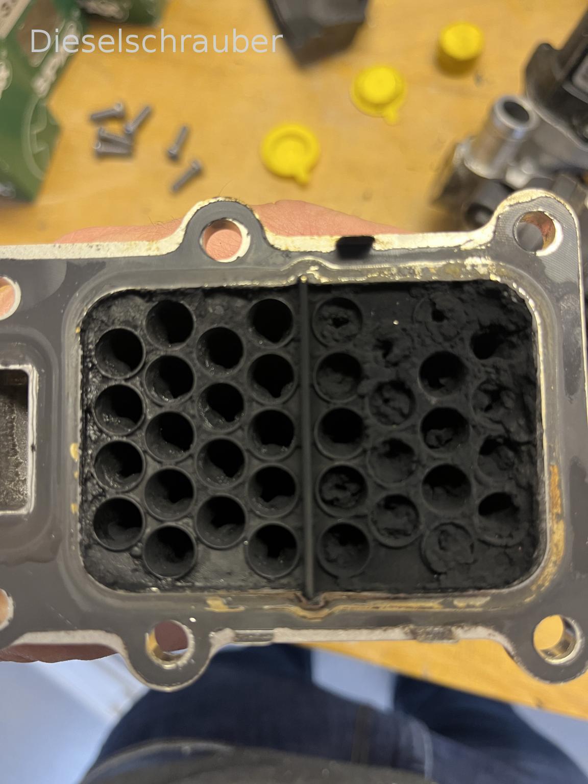

Oder könnte ich auch den Kühler vom Pierburg mit dem alten Ventil nutzen? Das Ventil und der Bypass ging noch super, nur die Röhrchen vom Kühler waren dicht. (Siehe Fotos)

Pierburg ist eigendlich Erstausrüster, aber das ging aus deinen bisherigen Nachrichten nicht hervor, oder ich habe es überlesen.
Ich meine eher "Marken" wie ATEC &Co
Aber aus zwei möglicherweise defekten ein funktionierendes zu machen ist oft auch meine Option
