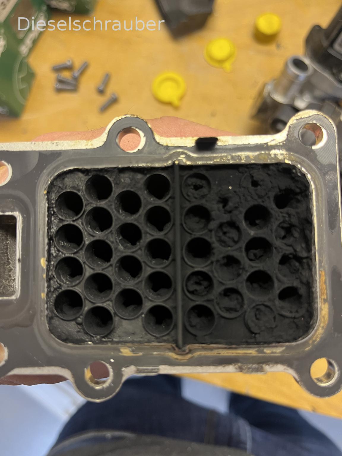

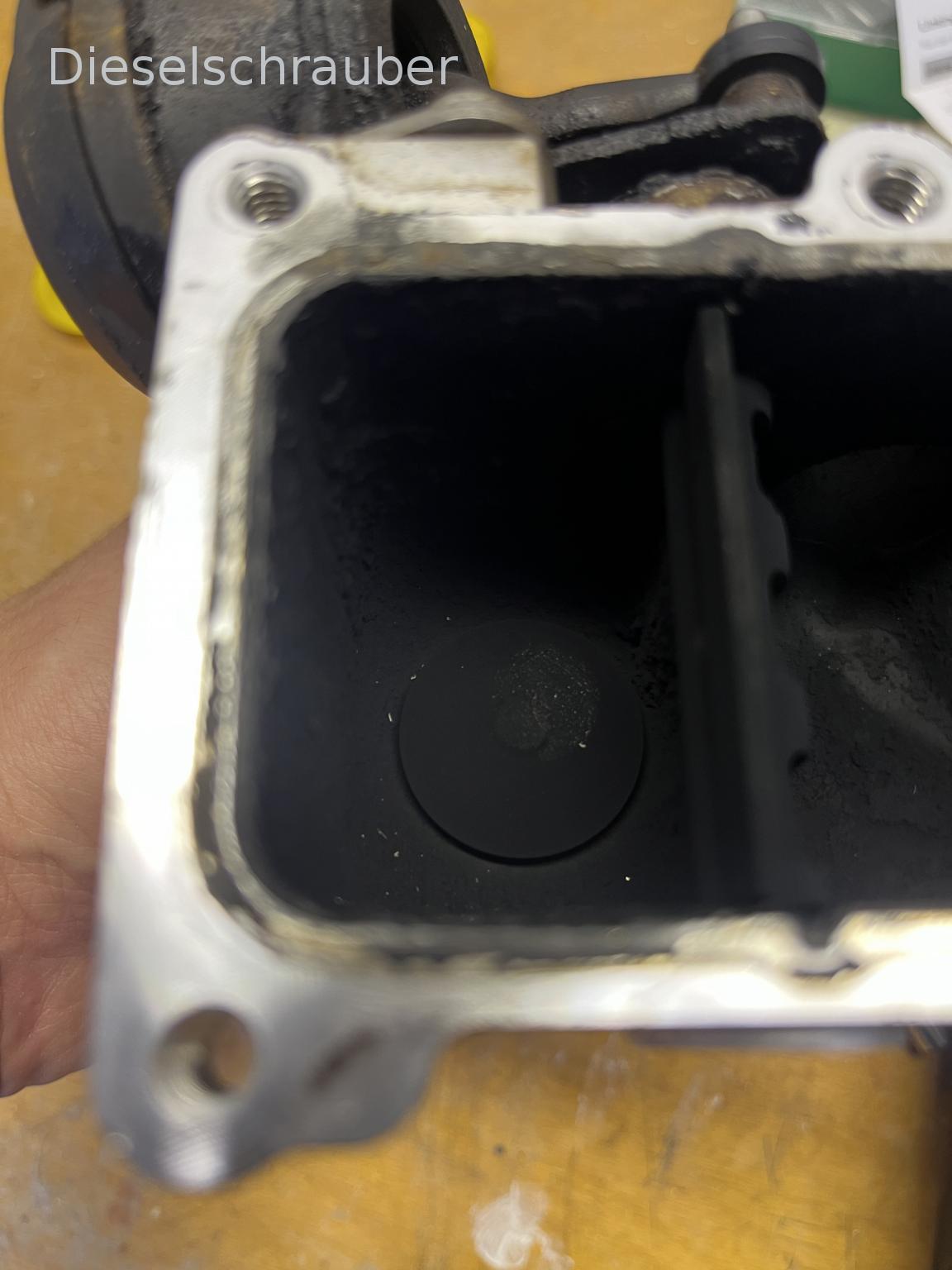

Non ho riscontrato alcun errore. Per le centraline, sembra che il problema delle vibrazioni sia risolto.
Significa che dovrei smontare di nuovo il componente Pierburg e sostituirlo con uno originale VW? È piuttosto stupido.
Pensavo anche che Pierburg fosse un fornitore originale e l'ho scelto per questo motivo.
È possibile usufruire della garanzia Pierburg per il pezzo di ricambio difettoso?
Oppure, potrei utilizzare il radiatore Pierburg con la vecchia valvola? La valvola e il bypass funzionavano ancora perfettamente, ma i tubicini del radiatore erano ostruiti. (Vedi le foto).
| Descrizione: |
| CAYC presenta vibrazioni dopo la sostituzione del radiatore del sistema EGR |
| Dimensione file: |
2.92 MB |
| Visualizzato: |
933 volte |
| Descrizione: |
| Dimensione file: |
3.5 MB |
| Visualizzato: |
846 volte |
