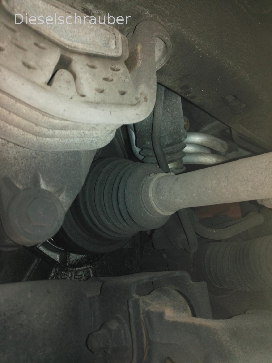

leider leckt das 6-Gang Getriebe an meinem T6. Sieht aus, als kommt es vom Wellendichtring der linken Antriebswelle direkt am Getriebe.
Da es in der Bucht ein Set gibt mit Getriebeöl und Dichtring, vermute ich das Problem ist nicht gerade selten.
Kann jemand etwas zum Aufwand sagen? Antriebswelle ab, Wellenstumpf raus, Dichtring raus und fertig?

Hast du eine Schlüsselnummer oder eine VIN dann kann ich dir nachschauen. Schalt oder Automatik?

Danke, Schaltgetriebe. Muss nachsehen. 👍

Hallo Rainer,
ich habe gerade noch mal geschaut.
Es dürften keine Überraschungen zu erwarten sein.
-Antriebswelle lösen
-Achsgelenk lösen
-Antriebswelle raus
-Dichtring ersetzen
Unbedingt den Sicherungsring der Verzahnung ersetzen
Michael

Super, vielen Dank an euch beide!

Der Angebotspreis für Reparatur ist in Höhe des Urlaubsbudgets. icon_redface.gif
Mache jetzt alles selber.
Dichtring für mein Auto sollte dieser sein:
VAICO Wellendichtring, Differential
Artikelnummer: V10-3266
OEN 02M 301 189 G — VW
Einbauseite: vordere Gelenkwelle an Differential
Dicke/Stärke [mm]: 8
Innendurchmesser [mm]: 60
Gewicht [kg]: 0,024
Verpackungshöhe [cm]: 0,8
Ergänzende Info: Q+, Erstausrüsterqualität MADE IN GERMANY
Durchmesser [mm]: 74
Verpackungstiefe [cm]: 7,4
Oder besser gleich komplette Steckwelle neu? Nicht, daß noch mehr ausgenudelt ist außer dem Dichtring. Sicherungsring wäre dann auch gleich dabei... Warum gibt es die Steckwellen in so vielen Längen?

Beitrag19-07-2022, 21:07    Titel: Getriebe (6G Schalt) undicht VW T6 Zitieren
die Flanschwellen (Steckwellen) sind eigentlich nicht anfällig. Es ist nur etwas knifflig, sie (ab-)zu ziehen, und wieder aufzutreiben.
Der Sicherungsring kriegt dabei Grate, deshalb mit dem Dichtring tauschen.

Beitrag20-07-2022, 6:40    Titel: Getriebe (6G Schalt) undicht VW T6 Zitieren
Moin
Von Vaico würde ich bei solchen Dingen besser die Finger lassen; Corteco (Freudenberg) ist die bessere Wahl
https://www.daparto.de/Teilenummernsuche/Corteco/01029144b
Bei dem Preis auch besser zwei bis drei mehr kaufen, falls bei der Montage einer kaputt geht

Beitrag20-07-2022, 6:51    Titel: Getriebe (6G Schalt) undicht VW T6 Zitieren
Danke für den Hinweis! Ist "Erstausrüsterqualität MADE IN GERMANY" Blendwerk? War auch nicht der günstigste. Vom Dichtring habe ich vorsichtshalber zwei bestellt und dann nochmal die komplette Steckachse mit Krams. icon_lol.gif

Beitrag25-07-2022, 20:16    Titel: Getriebe (6G Schalt) undicht VW T6 Zitieren

Beitrag16-02-2024, 22:22    Titel: Getriebe (6G Schalt) undicht VW T6 Zitieren
bei um die 100.000km wurde die linke Steckwelle und der dazugehörige Dichtring am T6 Getriebe erneuert.
Bei nun 141.000km stellte eine Werkstatt im Zuge der defekten T6 Stossdämpfer vorne ein starkes Spiel am linken Innengelenk der Antriebswelle fest.
Laut deren Auskunft ist die Steckwelle ok, dicht ( icon_smile_thumb_up.gif ), aber die Innenverzahnung des Antriebswellengelenks zeigt starken Verschleiß. Innengelenk/Antriebswelle muss ersetzt werden. icon_idea.gif
Schade, finde das ein wenig früh, schon gleich ob des überwiegenden Langstreckenbetriebs des Fahrzeugs.

Beitrag17-02-2024, 9:17    Titel: Getriebe (6G Schalt) undicht VW T6 Zitieren
Moin Rainer
Schlimm ist das diese Probleme schon seit Jahrzehnten bestehen und nichts geändert wird.
Bei Sharan & Co schon ab 2000 die gleiche Problematik
