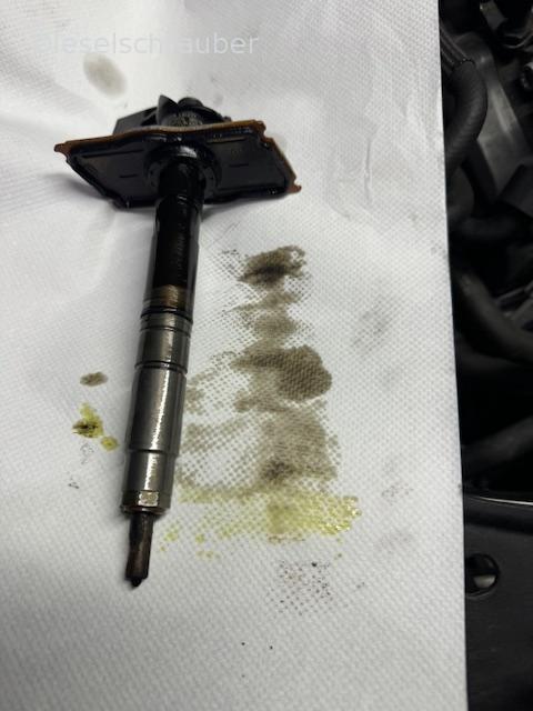

leider fahren wir aktuell relativ selten mit dem Auto, aber dennoch haben wir eine massive Ölverdünnung feststellen können.
Direkt vor dem Einbau des Injektors hatte ich einen Ölwechsel gemacht. Seit dem sind 2500km gefahren worden und ich habe wieder ca. 1l Diesel im Öl (in den 2500km waren Urlaubsfahrten von 1000km enthalten und viele Strecken sind >20km, also nicht nur reine Kurzstrecke).
Soweit ich das sehen kann, ist bei dem Motor die einzige Möglichkeit über die Injektoren gegeben. Ist das soweit korrekt? (es gibt ja keine Tandempumpe o.ä. wie bei den PD Modellen).
Ich habe daraufhin mal die Injektoren gezogen und sie zur Revision nach Biberach geschickt. Dabei fiel mir auf, dass zwischen O-Ring und Kupfer-Ring alle Düsen voller Diesel sind. Das ist mir bis dato noch bei keinem der CR-TDIs aufgefallen, allerdings hatte ich auch noch nie drauf geachtet.
Ich habe mal ein Bild hier angefügt. Auf dem Tuch sieht man deutlich dass im unteren Teil der Diesel (gelb) abgestrichen wurde...
Ist das so richtig, oder habe ich den Fehler damit gefunden? icon_confused.gif
Falls das so sein muss, gibt es bei dem Motor noch andere Optionen wie Diesel ins Öl kommt?
Vielen Dank!

Beiträge: 4586
Karma: +1318 / -0   Danke, gefällt mir!
Beitrag18-03-2024, 14:50    Titel: Mengenabweichung nach Injektortausch Zitieren
was sagt denn die F**** D************* in Biberach zu dem Problem ?
Ganz neutral - wenn´s mein Auto wäre, hätte ich mir bei VW einen werksüberholten oder neuen Injektor gekauft (bei dem km Stand nur einen). Aber bestimmt nicht auf Verdacht die anderen vermutlich guten Injektoren in die schwäbische Provinz zum Frisieren geschickt.
Die wundersame Ölvermehrung kam doch spontan nach dem Tausch des einen Injektors? Also liegts auch daran. Die Dieselbenetzung bei den Injektoren kann beim Ausbau entstanden sein.

Beitrag26-03-2024, 12:34    Titel: Mengenabweichung nach Injektortausch Zitieren
cksIT hat folgendes geschrieben:
Was mir auf dem Bild besonders auffällt sind drei Nuten, aber nur ein montierter Dichtungsring.
Falls die anderen bereits demontiert wurden, so wurde dabei sicherlich auch Diesel zur Spitze verwischt. Falls die anderen Dichtringe nicht montiert waren, so könnte das auch mögliche Fehler erklären icon_wink.gif
cksIT
Mitglied seit: 22.05.2004
Beiträge: 399
Wohnort: Riedstadt
CAN Support
Beitrag03-04-2024, 20:25    Titel: Mengenabweichung nach Injektortausch Zitieren
Nein auf den Düsen wird nur ein Dichtring verbaut, keine Ahnung wofür die anderen Nuten sind.
Sowohl die revidierten, als auch die ausgebauten hatten jeweils nur 1 O-Ring und im Elsawin ist auch nur einer aufgezeichnet. Das kann man also ausschließen.
