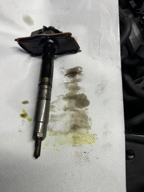

Messaggio18-03-2024, 14:26    Oggetto: Variazione di quantità dopo la sostituzione dell'iniettore Cita
Ciao a tutti,
Purtroppo, al momento, usiamo l'auto relativamente raramente, ma nonostante ciò, abbiamo riscontrato una significativa diluizione dell'olio.
Immediatamente prima di installare l'iniettore, avevo effettuato un cambio d'olio. Da allora sono stati percorsi 2500 km e ho riscontrato nuovamente circa 1 litro di gasolio nell'olio (in quei 2500 km erano inclusi viaggi di piacere di 1000 km e molti tratti sono superiori a 20 km, quindi non si tratta solo di brevi tragitti).
Per quanto io possa vedere, l'unica possibilità per intervenire su quel motore è tramite gli iniettori. È corretto fin qui? (non ci sono, ad esempio, pompe tandem come nei modelli PD).
Ho quindi smontato gli iniettori e li ho spediti a Biberach per la revisione. Durante lo smontaggio, ho notato che tra l'anello di tenuta e l'anello di rame, tutte le ugelli erano piene di gasolio. Fino ad ora, non me ne sono mai accorto in nessuno dei motori CR-TDI, anche se non ci avevo mai fatto caso.
Ho allegato un'immagine qui. Si vede chiaramente sul tessuto che nella parte inferiore è stato applicato del diesel (giallo).
Se così fosse, ci sono altre opzioni per questo motore, ad esempio, come evitare che il gasolio finisca nell'olio?
Grazie mille!

Messaggio18-03-2024, 14:50    Oggetto: Variazione di quantità dopo la sostituzione dell'iniettore Cita
Cosa dice la F**** D************* di Biberach riguardo a questo problema?
In modo assolutamente neutrale, se fosse la mia auto, avrei acquistato un iniettore revisionato in fabbrica o uno nuovo (considerando il chilometraggio, ne basterebbe uno). Ma sicuramente non ha spedito gli altri iniettori, presumibilmente buoni, nella regione sveva solo per farli riparare.
L'aumento anomalo del consumo di olio si è verificato spontaneamente dopo la sostituzione di un iniettore? Quindi, è dovuto anche a questo. La contaminazione dei iniettori potrebbe essere stata causata durante lo smontaggio.

Messaggio26-03-2024, 12:34    Oggetto: Variazione di quantità dopo la sostituzione dell'iniettore Cita
cksIT ha scritto:
Ciao
Ho quindi smontato gli iniettori e li ho spediti a Biberach per la revisione. Durante lo smontaggio, ho notato che tra l'anello di tenuta e l'anello di rame, tutte le ugelli erano piene di gasolio. Fino ad ora, non me ne ero accorto in nessuno dei motori CR-TDI, anche se non ci avevo mai fatto caso.
Ho allegato un'immagine qui. Sul tessuto si vede chiaramente che nella parte inferiore è stato applicato del diesel (giallo)...
Ciò che mi colpisce particolarmente nell'immagine sono tre scanalature, ma solo un anello di tenuta montato.
Se qualora gli altri fossero già stati smontati, è probabile che anche del gasolio sia stato spruzzato sulla punta. Se icon_wink.gif gli altri anelli di tenuta non erano stati montati, questo potrebbe spiegare alcuni possibili errori.

Messaggio03-04-2024, 20:25    Oggetto: Variazione di quantità dopo la sostituzione dell'iniettore Cita
No, sulle ugelli viene installato solo un anello di tenuta, non ho idea a cosa servano le altre scanalature.
Sia le versioni riviste che quelle potenziate avevano ciascuna solo un anello di tenuta (O-ring), e anche nel catalogo Elsawin è registrato un solo anello. Possiamo quindi escludere questa ipotesi.
