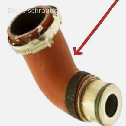

Dann durch Zufall gesehen dass sich der Ladeluftschlauch vom Ladeluftkühler zum Saugrohr genau wenn der Fehler auftritt komplett zusammenzieht. Sprich es schnürt ihm die Luft ab.
Den kleinen roten Schlauch am Turboausgang habe ich kontrolliert, der ist zwar etwas weich aber im Inneren nicht beschädigt. Weil habe gelesen dass der manchmal sich innen aufbläht und es dann genau zu dem Effekt kommen kann.

Ich meine den 3C0145828K der direkt in den Turbo kommt (Fahrerseite in der Nähe unterhalb vom Luftfilter).
In diversen Foren wird der als Verursacher genannt.
Sichtbar zusammengezogen (ich konnte in dem Moment nicht an den kleinen wie oben beschriebenen Schlauch schauen, da zu verbaut!) hat sich der Schlauch der aus dem LLK in das Kunststoffrohr geht (Beifahrerseiter vorne am Schloßträger), welches unter den Spritleitungen durchgeht und dann mit einem weiteren Schlauch im 90° Bogen in den Motor geht.

Er läuft wieder!
Der zuvor erwähnte rote Schlauch war es!

Dieser Schlauch führt die Ladeluft vom TL in Richtung LLK und Motor, und kann allenfalls undicht werden (oder aufplatzen), was natürlich zu Druckverlust, Leistungsverlust und Notlauf führt. Er kann sich aber ohne eine Verstopfung im Luftweg vorher nicht bis zum Verschluß zuziehen. Wenn der Motor fehlerbedingt im Saugbetrieb läuft, herrscht natürlich im Ansaugweg Unterdruck, der sich an den luftführenden Schläuchen durch leichtes Zusammenziehen bemerkbar macht. Wenn es da ganz dichtgemacht hat, sind die Schläuche (Gewebeschläuche !) vermutlich weich und platzen bald. Du hast vermutlich einen zweiten Defekt für einige Zeit mit repariert, oder besser gesagt unter den Teppich gekehrt. Ich würde den Schlauch , der sich da sichtbar zusammengezogen hat, mit austauschen.
