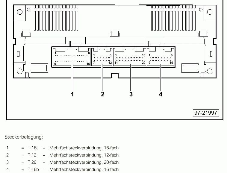

Gremlin
Beitrag24-11-2003, 18:54    Titel: WEBASTO und CLIMAtronic-Kontakt D1 - Bitte um HILFE!!! Zitieren
guckst du hier:
T16a Pin1 ist derjenigewelcher
CU Gremlin

MikeF
Beitrag24-11-2003, 20:28    Titel: WEBASTO und CLIMAtronic-Kontakt D1 - Bitte um HILFE!!! Zitieren
Danke! Habs schon gesehen!
Danke an alle die mir geholfen haben. Man muß echt höllisch aufpassen! Am Stecker des Kabelbaumes steht ein 1 an der falschen Stelle! An der CLIMAtronic selbst steht auch ein 1. Und das ist der richtige Pin1!!!!!!!! Eigentlich unglaublich!
