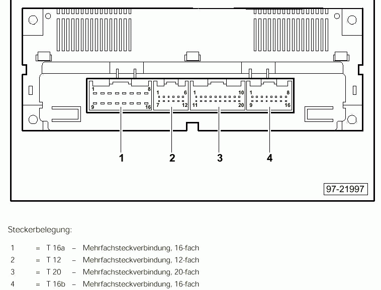

Gremlin Ospite
24-11-2003, 17:54 Oggetto: Webasto/Clima: Contatto D1, aiuto! |
Cita |
guarda qui:
T16a Pin1 è colui che...

MikeF Ospite
24-11-2003, 19:28 Oggetto: Webasto/Clima: Contatto D1, aiuto! |
Cita |
Grazie! L'ho già visto!
Grazie a tutti coloro che mi hanno aiutato. Bisogna davvero fare molta attenzione! Sul connettore del cablaggio c'è un '1' nella posizione sbagliata! Anche sulla CLIMAtronic stessa c'è un '1'. E quello è il pin corretto, il numero 1! Incredibile!
