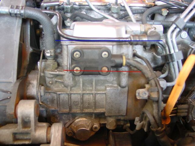

Oh nööööööö! Ich wüsste nicht, wie ich das ohne Markierung machen soll, weil ich bei einem neuen oberen Pumpenteil gar keine machen kann. So war das gemeint.
Verstehst Du, wenn Du Dein oberes Pumpenteil abnimmst, kannst Du das vorher markieren und weitgehend in der Ursprungsposition wieder festschrauben.
Wenn Du aber ein neues Teil hast, klappt das ja nicht und wie mache ich das dann?

möglicherweise redet ihr von 2 verschiedenen sachen. Als es hier im Forum um Markierungen ging war doch vom Pumpendeckel und dessen genauer Position die rede,
Der Pumpenkopf(oder Hochdruckteil) ist doch in seiner Position nicht variabel(jedenfalls meiner Meinung nach), ich glaub nicht das man da eine Markierung benötigt.
gruß Frank

Beitrag13-01-2004, 11:39    Titel: Einspritzpumpen und Tuning (größere Förderkolben) Zitieren
ich meine das Teil über dem roten Strich. Meinst den Deckel über dem Blauen?
Grüße
Thomas

Beitrag13-01-2004, 11:54    Titel: Einspritzpumpen und Tuning (größere Förderkolben) Zitieren
hi,
also dachte der Pumpenkopf wo der Förderkolben drin läuft ist das etwas rostige Teil rechts auf deinem Bild dort wo die Einspritzleitungen abgehen.
Kann das mal jemand bestätigen ?
Frank

Beitrag13-01-2004, 12:17    Titel: Einspritzpumpen und Tuning (größere Förderkolben) Zitieren
Ja, der rostige Teil rechts ist der Pumpenkopf.
Zwischen den Linien sind Mengenstellwerk und Regelweggeber.

ok, dann ist mir jetzt einiges klar geworden. Vielen Dank!
Ich dachte die ganze Zeit, dass mit Pumpenkopf das obere Teil über dem roten Strich gemeint war und konnte mir einfach nicht vorstellen, wie da der Kolben ausgetauscht werden sollte. So macht das jetzt aber etwas mehr Sinn.
