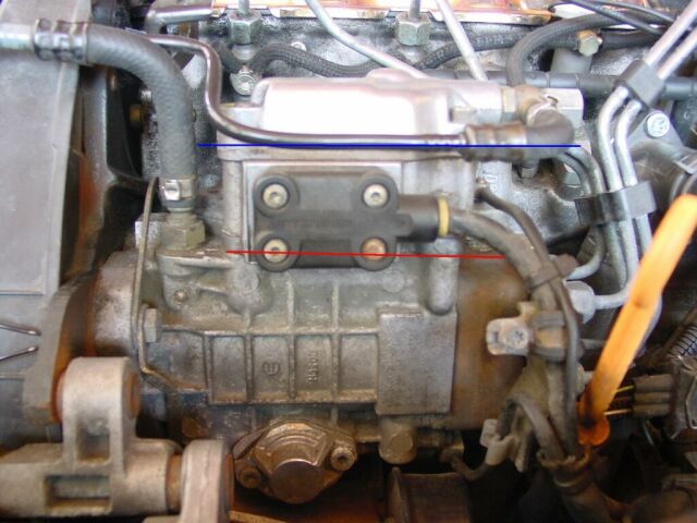

Messaggio13-01-2004, 10:39    Oggetto: Pompe di iniezione e tuning (alberi di pompaggio maggiorati) Cita
Mi riferisco alla parte sopra la linea rossa. Ti riferisci al coperchio sopra la sezione blu?
Saluti.

Messaggio13-01-2004, 10:54    Oggetto: Pompe di iniezione e tuning (alberi di pompaggio maggiorati) Cita
Quindi, secondo me, la parte arrugginita a destra nella tua immagine, dove partono i tubi di iniezione, è la testa della pompa dove scorre il pistone.
Qualcuno può confermarlo?

Messaggio13-01-2004, 11:17    Oggetto: Pompe di iniezione e tuning (alberi di pompaggio maggiorati) Cita
Sì, la parte arrugginita a destra è la testa della pompa.
Tra le linee, si trovano l'apparecchiatura di manovra e il dispositivo di regolazione della velocità.
Saluti, Rainer.

Pensavo che con "testa della pompa" si riferisse alla parte superiore, quella sopra la linea rossa, e non riuscivo proprio a immaginare come si potesse sostituire il pistone in quel punto. Ora ha più senso.
