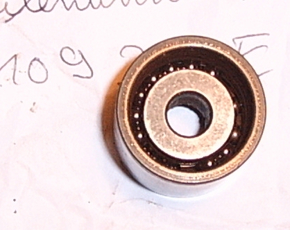

Tolle Qualität... hätt' ich doch besser die VW-Teile oder AHDEU Billigheimer genommen:
Das Lager der mistigen Umlenkrolle meines Conti-Kit hat sich aufgelöst. new_shocked.gif Nach 50.000km mehr als schwach.
Jetzt kann ich glotzen wo und wie ich so ein Ding herbekomme, fahren is ja nich mehr

Hast Du die fehlenden Kugeln des Lagers im Zahnriemntrieb gefunden? Das bringt mich nämlich zu der Frage wie es mit Garantieleistungen bei Folgeschäden aussieht. Wenn jetzt der ZR durch eine extrem eiernde Umlenkrolle (die ja noch in der Gewährleistung sein sollte) überspringt und der Motor dabei flöten geht. Wie ist es da mit Schadensersatz?

Was mich (vorbeugend) jedoch interessiert: Wie hast Du den Schaden bemerkt? Trat das Problem eher schlagartig oder schleichend auf?
Sicherlich gab es auch ein Begleitgeräusch. Wie könnte man das am treffendsten beschreiben?
Dir wären sicherlich alle Leser für eine detaillierte Aufklärung dankbar, damit jedem (hoffentlich keiner), der in eine ähnliche Situation gerät, nicht erst dann den Motor abstellt, wenn es zu spät ist.

@MarcoProfil anzeigen: Marco: so wie es aussieht sind noch alle Kugeln drin, aber Führungskäfig und Abdeckscheibe sind zerbröselt. Bis auf nen kleinen Plastikpopel vom Führungskäfig ist mir hoffentlich nix weiter reingefallen.
@donalexoProfil anzeigen: donalexo: Von der Arbeit heim. 500m von der Homebase an ne Kreuzung gefahren. Alter Opel neben mir. Tschi-chrrr-fff-tschi-chrrr-fff-iiih-fff-tschi-chrrrr.
Mein Kopf: 'Schon wieder einer' icon_rolleyes.gif
Vorher und heute morgen hat man gar nix bemerkt. Allerdings war mir bei der letzten Zahnriemenkontrolle ein 'harter' Lauf der Rolle aufgefallen, nix sahniges wie man es bei nem Kugellager erwarten würde, aber auch kein Rasseln oder Haken.
Shit, heute wollte ich den Fußboden aufm Dachboden fertigmachen. Wieder nix. Dafür muß ich morgen vor der Arbeit schnell ne neue Rolle besorgen und einbauen icon_mad.gif
Ursache war IMHO: Rost im Lager + fehlendes Schmierfett (wahrscheinlich wieder homöopatische Dosen bei der Herstellung des Premiumprodukts verwendet).
