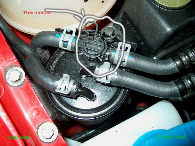

Mal was einfaches,
hatte letztes Jahr 'ne Menge Ärger mit meinem VAG AHF TDI 110 PS in Sachen Luftansaugen durch die O-Ringe am Dreiwegeventil auf dem Kraftstoff-Filter und drauf folgenden sporadischen Leistungsaussetzern. Ich denke ich habe Dank Forum die Ursache gefunden. Leider kehrt der Fehler nach 4-5000 km wieder. Nun eine Fragen:
1.) Wer weiß wo die beiden O-Ringe hingehören: es gibt einen hellblauen und einen schwarzen; welcher kommt oben bzw. unten hin? Ob's Einfluss hat weiß ich nicht, klingt blöd aber ich kalkuliere mittlerweile die einfachsten Ursachen mit ein. Aus irgend einem Grund sind die wohl unterschiedlich gefärbt.
2.) Wer weiß wo man evtl. dicker O-Ringe bekommt, welche man nicht zusätzlich noch mit Fiberring o.ä. "in den Sitz pressen" bzw. "abdichten helfen" muss.
Besten Dank im Voraus.
Bernd

Beitrag13-02-2008, 22:21    Titel: AHF TDI: O-Ringe am Dreiwegeventil Kraftstoff-Filter Zitieren
Leider weiss ich nciht (mehr) wo die Farben hinkommen.
Ich habs beim Wechsel einfach genauso wie vorher gemacht, und der Leon ASV faehrt immer noch.
Aber du kannst das Ventil ja mit etwas unterfuettern, so dass die Spannklammer es staerker nach unten drueckt, also ein steuck Karton o.ä. zwischen das Ventil und die Klammer druecken.
So wuerde es erst mal versuchen.

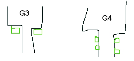

Beitrag13-02-2008, 22:48    Titel: AHF TDI: O-Ringe am Dreiwegeventil Kraftstoff-Filter Zitieren
Nope klaus.
beim G3 war es ein flacher O-Ring, der G4 hat 2 Ringe, die auf das Ventil aufgezogen werden, bevor es wieder in den Filter kommt.

Es sind mit Sicherheit 2 Stück O-Ringe, und mit Sicherheit 1 x hellblau und 1 x schwarz, wie gesagt, ob's Einfluss hat weiß ich nicht, -falls mal jemand wieder den Kraftstofffilter wechselt wäre es nett wenn er mir die Position durchgibt.
