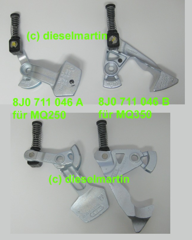

An die 1,9 TDI Sektion, die mit einem MQ250 rumjuckelt.
Eure Lösung heisst 8J0 711 046 A

Kauft das:
 leichter schalten nach nur 37 Tkm (war:Schaltwegeverkürzung)
 Dateigröße:  76.77 KB
 Angeschaut:  7494 mal

Beitrag26-01-2011, 12:29    Titel: leichter schalten nach nur 37 Tkm (war:Schaltwegeverkürzung) Zitieren
Gilt das auch für ein 2003er EEN?
Thanx, haithamina

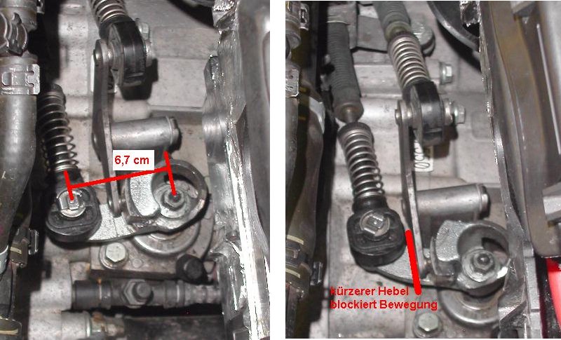

Paßt aber offenbar nicht an allen M350: Auf die Schaltwelle bezogen, haben 9N und 6L den Vor-Zurück-Hebel und den Rauf-Runter-Klotz hintereinander statt gegenüber.
Schon beim Normalteil ist der Vor-Zurück-Hebel so kurz, daß der Seilzug-Kopf bei eingelegtem Gang grade noch nicht mit der Betätigung des Rauf-Runter-Klotzes kollidiert.
Eine SWV würde daher eine komplette Umkonstruktion der Schaltwellenbetätigung voraussetzen . . .
 Dateigröße:  107.46 KB
 Angeschaut:  14126 mal
 Angeschaut:  5694 mal
