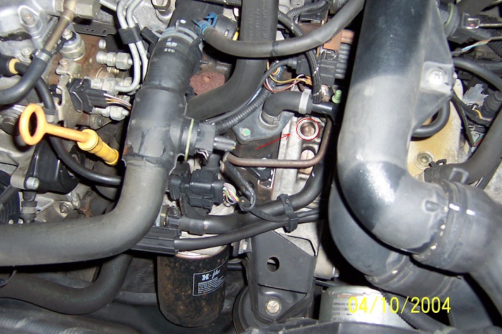

hallo,
ich suche bei genannten motor mit automatikgetriebe die genaue ot markierung am getriebe. da giebts ein längliches fenster und eine runde öffnung. von wo aber ist die markierung zu nehmen? hat jemand vielleicht bilder dazu?
mfg und danke!
Georg-TDI
Beitrag07-03-2005, 16:41    Titel: Re: OT Markierung Kurbelwelle AFN Automatik Golf 3?? Zitieren
... da giebts ein längliches fenster und eine runde öffnung.
In der runden Öffnung (Rotkreis im Foto) musst Du nach der Markierung suchen!

Beitrag07-03-2005, 21:30    Titel: OT Markierung Kurbelwelle AFN Automatik Golf 3?? Zitieren
danke! wo muss die markierung am gehäuse fluchten? da ist keine markierung an der glocke.
mfg
Mitglied seit: 27.02.2003
Beiträge: 5886
Beitrag07-03-2005, 23:25    Titel: OT Markierung Kurbelwelle AFN Automatik Golf 3?? Zitieren
Einige Automatikgetriebe haben keine Markierung an der Glocke, da muss die auf der auf dem Wandlergehäuse aufgedruckte 0 ganz links im Fenster zu sehen sein.
Ich weiß klingt pi mal Daumen, hat bei uns aber schon funktioniert!
qwert1
Karma-Bildequivalent
Mitglied seit: 27.02.2005
Beiträge: 35
Karma: +6 / -24   Danke, gefällt mir!
Beitrag07-03-2005, 23:44    Titel: OT Markierung Kurbelwelle AFN Automatik Golf 3?? Zitieren
aha, mit links meinst du lochkante zu mir wenn ich vorm auto stehe oder lochkante zur spritzwand?
mfg
Beiträge: 5886
Beitrag08-03-2005, 10:04    Titel: OT Markierung Kurbelwelle AFN Automatik Golf 3?? Zitieren
zu dir!
