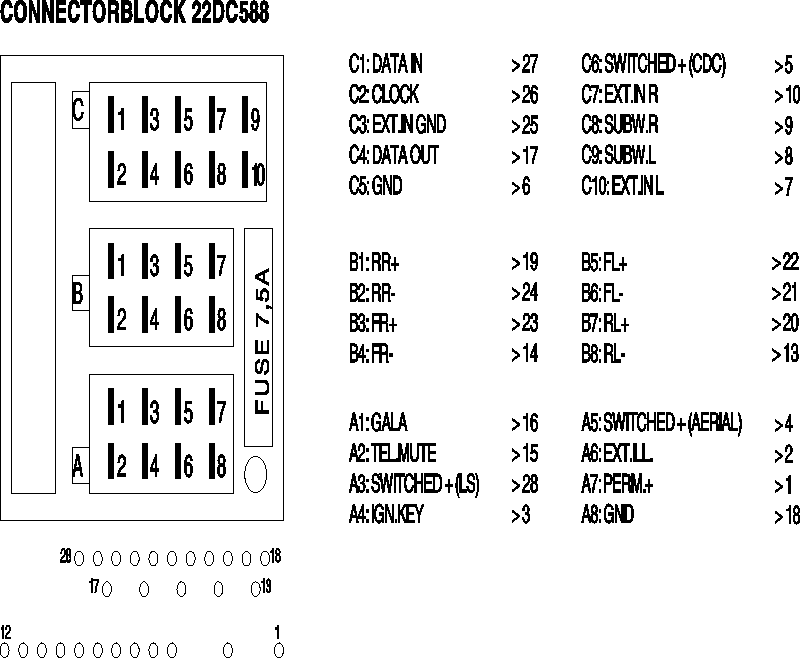

hat hier jemand zufällig die Anschlußbelegung der Anschlüsse eines Gamma 4 aus einem Corrado/Golf3?
Ich bräuchte die Belegung aller 3 Anschlußbuchsen am Radio.
Wenn jemand zufällig auch noch die Farben der zugehörigen Kabel aus dem Kabelbaum parat hätte wäre das super!
Leider wurde bei meinem Golf wie so häufig bei Einbau eines Zubehörradios der Kabelbaum zerschnitten.
Danke + Gruß

Das sollte dir helfen:

Boah super!
Danke dir herzlichst. Einzigste Unterschied, ich habe ene 10A Sicherung?
Eine abweichende Frage an dieser Stelle:
C8 und 9 sind Subwoofer Ausgänge. Sind diese geschaltet wenn die Anschlüsse im Block C da sind oder sind diese immer vorhanden? Da gabs hier mal ne Diskussion das bei diesen Gammas diese Connectoren nur bei der DSP Version aktiv sind.

So, dein Plan hat mir zwar weitergeholfen, aber leider musste ich damit nun feststellen das mein ursprünglich mit Beta ausgerüsteter '96er Golf kein Kabel für Gala liegen hat.
Weiß zufällig jemand wie ich das nachrüsten kann?

So, habe nunmal noch bisschen recherchiert und das Gamma eingebaut.
Funktioniert soweit, Empfang ist auch sehr gut bisher im Radio.
Ich glaube das Gala Signal habe ich doch. Das ist wohl das blau-weiße Kabel das wir fälschlicherweise für den Antennenanschluß gehalten haben.
Na ja neben dem Gala gibts aber ein größeres Problem.
Sobald man den Line Out beschaltet und die Endstufe mittels Pin C6 das Signal zum Einschalten bekommt, werden die normalen LS Ausgänge abgeschaltet.
Weiß jemand ob das korrekt ist?
Danke

Am original VW Kabel waren alle Kontakte aber durchbelegt außer PIN 6, 8, 9.
Da kommt ja die Endstufe ran. Plus bekommt der Wechsler ja laut Steckerblegung nur von Kontakt 5, der wird aber nur bei Radio Ein beschaltet.
Wo soll da der Wechsler Dauerplus herbekommen?

habe hier die Schaltpläne vom Gamma mit Wechsler jetzt endlich mal vorliegen.
Leider gehen zum Wechsler laut Plan nur 7 Leitungen vom Radio aus und kein Zusatzkabel für Dauerplaus.
Das würde bedeuten, dass der serienmäßige Golf3 Wechsler ohne Dauerplus auskommen musste, oder die Pläne stimmen nicht.

Vielen Dank, das hilft weiter und bestätigt meine Vermutung!
Ich weis glaube woran es liegt.
Der Wechsler ist ein Golf4 Wechsler mit VW Adapter für den Golf3 Kabelbaum.
Ich habe also Golf3 Kabelbaum und Adapter und Golf4 Wechsler.
Ein Pin am Adapter ist unbelegt, das wird wohl der Dauerpluspin sein. Denn beim Golf4 hat das Radio einen zusätzlichen Dauerplus-Abgang.
Der Wechsler ist wohl ein Austauschgerät von VW gegen einen defekten Golf3 Wechsler.
Dann muß ich wohl an den freien Pin noch ein Dauerplus ranzaubern.
Dazu muß ich mir nur die passenden Stromlaufpläne vom Golf4 Radio mit Wechsleranschluß BJ 2000 (Wechsler) besorgen. Dann kann man diese Belegung des Adapters nachvollziehen.
Danke dir auf alle Fälle, jetzt weis ich woran ich bin.

So, habe nun die Belegung des Golf3 Wechslerkabels rausgefunden und den des Adapters.
VW macht es sich da ganz schön einfach mit dem Adapter! Das vorhandene geschaltete Plus des Golf3 Kabelbaums wird einfach "verdoppelt" im Adapter und zusätzlich nochmal an den Permanentplus Anschluß des Wechslers vom Golf4 gepackt. Da hätte die auch das Kabel gesondert rausführen können am Adapter damit man das Dauerplus richtig anschließen kann!
Wechsler ist übrigens ein 1J6 035 111 aus dem Golf4, hergestellt ist er Okt. 2000.
Leider stimmt die Belegung des Wechslers nicht mit der des Schaltplans (Gamma Golf4 ab 05/2000 überein) den ich habe überein. Aber VW hatte ja 2000 die Belegung komplett geändetr, nur die Stromanschlüsse scheinen identisch zu sein.
Na ja jedenfalls weis ich nun wo ich den Dauerplus anschließen muß, ist halt nur ne Fummelei den Pin am Adapter zu beschalten
Und ich muß noch 2 mal probieren da ich nicht 100%ig weis welcher der beiden Pins Dauer- bzw. Geschaltetes Plus ist.
