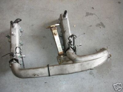

Wenn, dann sind die Drallklappen aber im Zylinderkopf.
Ich guck mal im SSP zum V6 TDI nach.
Das Saugrohr hat keine, denn sonst waeren ja hier 6 Anschluesse oder Wellen zu sehen:
 Saugkrümmer des AFB Motors
