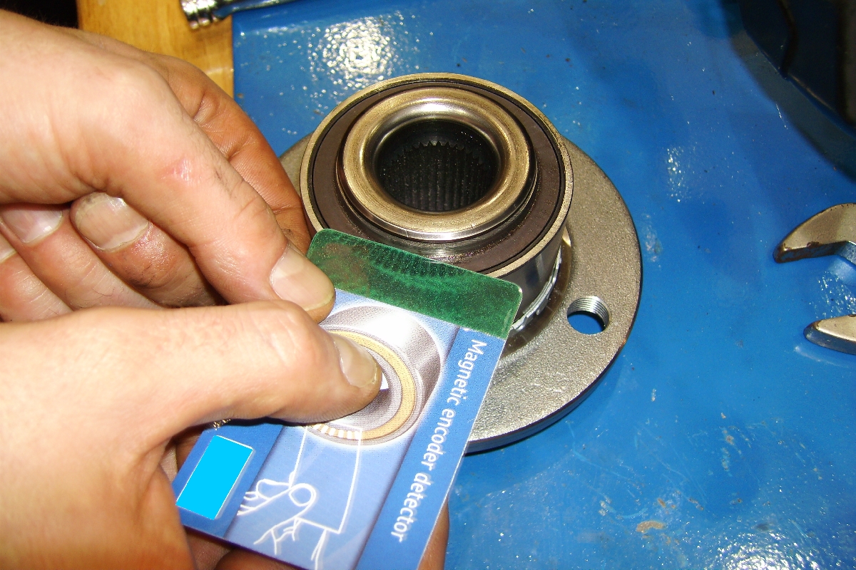

Ich habe nun doch die Möglichkeit gefunden, die integrierten Impulsringe im Radlager vor dem Einbau mit einer Magnetcard zu kontrollieren.
Thema: https://community.dieselschrauber.org/en/viewtopic.php?t=24079
Leider sind nun die Lager schon verbaut und und durch einen Fehler regelt das ABS beim Bremsen bei ger. Geschwindigkeiten.
 Kontrolle des intergriertem ABS-Impulsringes
