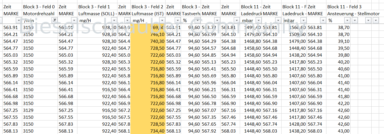

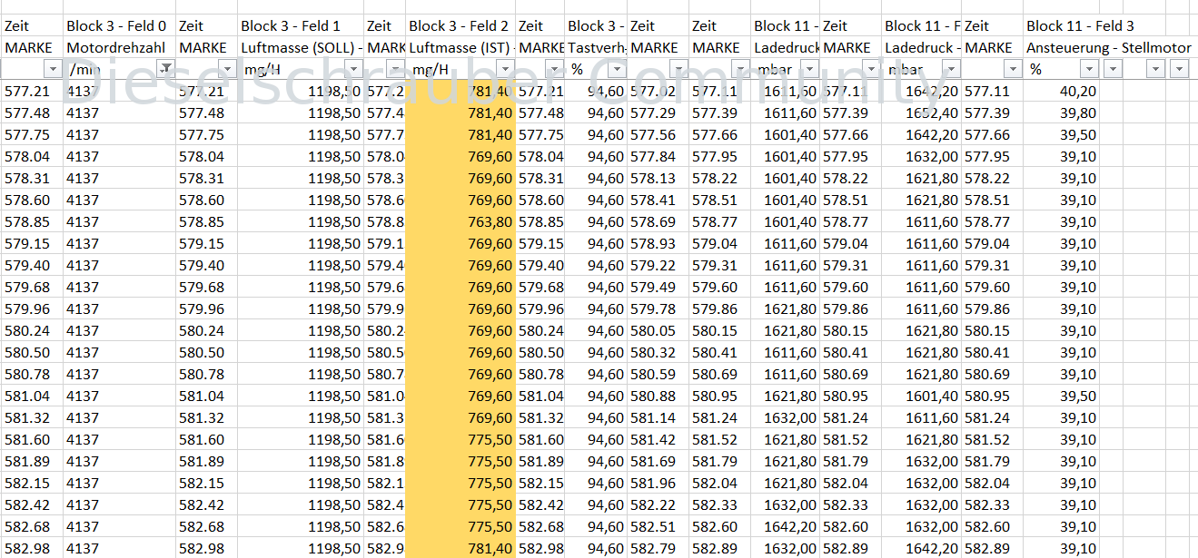

Ich bin mit meinem Systemverständnis am Ende. Wie kann ich vollen Ladedruck haben und gleichzeitig fehlen 10-20% Luftmasse?
Probiert wurde mit neuem Luftfilter und sogar ohne. Alles egal. Außerdem, je niedriger die Last und Sollladedruck bei hohen Drehzahlen, desto größer das prozentuelle LuMa-Defizit.
Irgendwelche Ideen? Was könnte ich noch loggen um dem Teil auf die Schliche zu kommen?
Bo

wie ist denn der Kilometerstand, evtl. der DPF voll Asche?
Hast Du Dir mal den Differenzdruck angesehen? Es gibt hier ein Thema mit Vergleichswerten.
Ah, gerade gesehen Du scheint die fehlende Luftmasse am Sollwert fest zu machen. Kannst Du ignorieren, aus dem Bauch sieht die Ist-Luftmasse bei dem Ladedruck OK aus.
Die Luftmasse wird nur im Teillastbereich geregelt, bei Vollgas kannst Du den Sollwert vergessen.

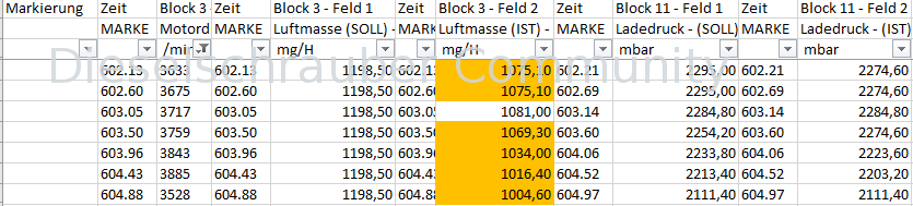

Post26-10-2019, 22:04    Subject: Ladedruck da, Luftmasse fehlt. Q7 3.0 TDI MKB:ASB Translating...
[Translating...]
Ah, ok. Woran soll ich die sonst festmachen? Nur Ladedruck? Da bräuchte ich ja ein Datenblatt vom Turbo oder so viel Erfahrung mit diesen "kleinen Motoren" wie du icon_biggrin.gif
Mein Problem ist gerade die Regelung im Teillastbereich. Vollast passt fast immer (selten kleine Abweichungen).
Auto hat mittlerweile 275tkm. DPF ist gereinigt und hat wirklich gute DD Werte.
Bin gerade nochmal gefahren. Was mich irritiert ist dass ich bei 3200 U/min im 5. und 4100 U/min im 4. Gang auf der Autobahn bei konstant 140 km/h (also Teillast stationär) Abweichungen von 20-30% in Soll/Ist Luftmasse habe und ein geöffnetes AGR-Ventil (s. Bilder). Ich dachte immer, dass bei den hohen Drehzahlen kein AGR aktiv ist!?
Ein Gedanke kam mir eben noch. Könnte es möglich sein, dass durch eventuell verkokte Kolbenringe so viel Blow-By zusammenkommt, dass über die KGE der Frischluftanteil so stark gesenkt wird? Würde erklären warum es mit steigender Drehzahl schlimmer wird.
Na ja... werde bis zum nächsten Besuch noch Ideen sammeln.
Bo

Post27-10-2019, 10:12    Subject: Ladedruck da, Luftmasse fehlt. Q7 3.0 TDI MKB:ASB Translating...
[Translating...]
Hallo Bo,
in Deinen Logs im vorhergehenden Beitrag hast Du sehr niedrigen Ladedruck. Ohne nachzurechnen sehen die Luftmassen-Istwerte OK aus. Auch das Tastverhältnis passt zum Sollwert.
Ich würde sagen, die Regelung gibt hier einfach einen unrealistischen Sollwert vor, der nicht zu erreichen ist.
Auf jeden Fall ist die Regelung im Leerlauf und unterem Teillastbereich aktiv, einfach schauen ob da der Sollwert erreicht wird.

Post27-10-2019, 11:08    Subject: Ladedruck da, Luftmasse fehlt. Q7 3.0 TDI MKB:ASB Translating...
[Translating...]
Alles klar.
Untenrum regelt alles problemlos ein.
Für die Verbrennung scheint laut Lambda mehr als genug da zu sein. Mich hat nur die Soll/Ist Differrenz so irritiert.
Danke. Ich nerve euch nicht mehr damit.
