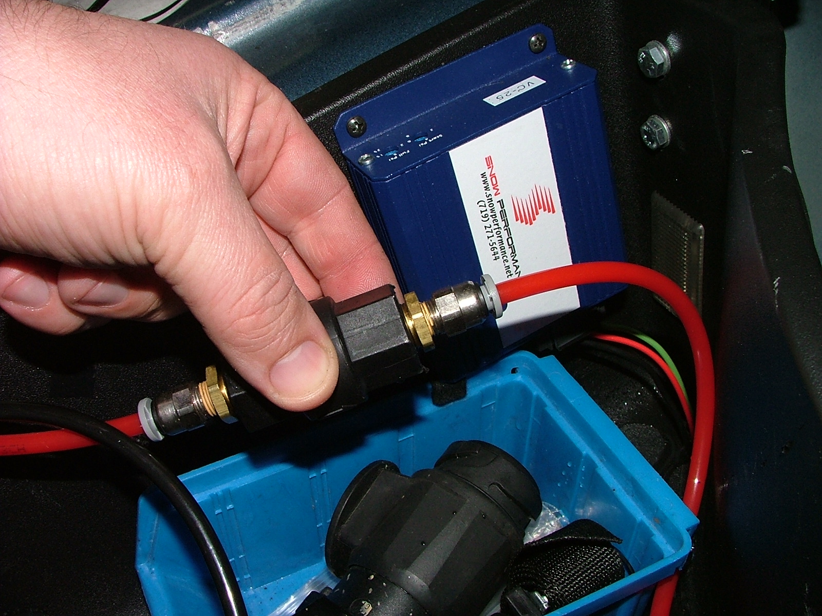

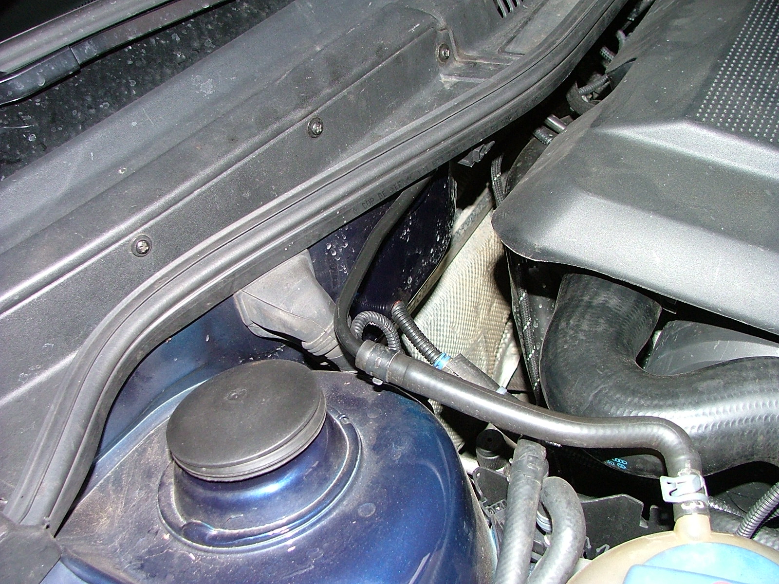

 Anschluss für die LDA und das Steuergerät.
 Dimensione file:  608.22 KB
 Visualizzato:  315 volte

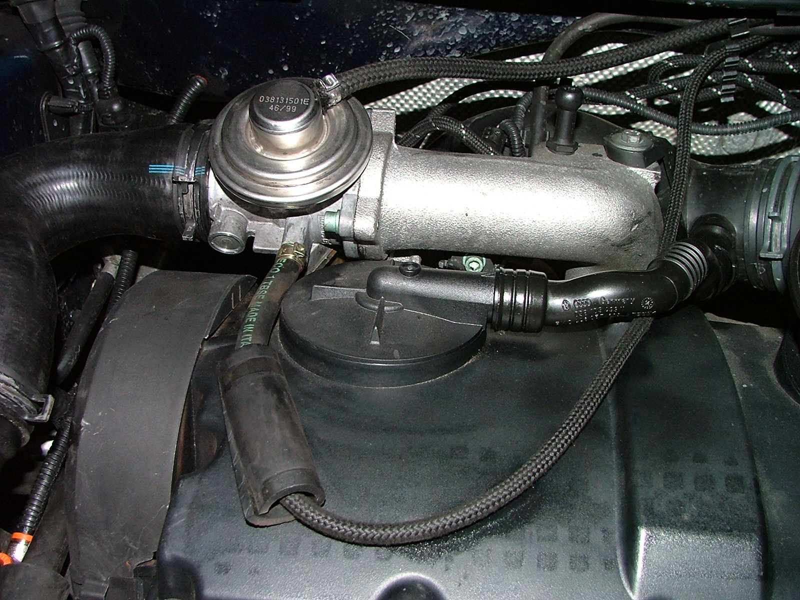

 Schlauch zur Düse

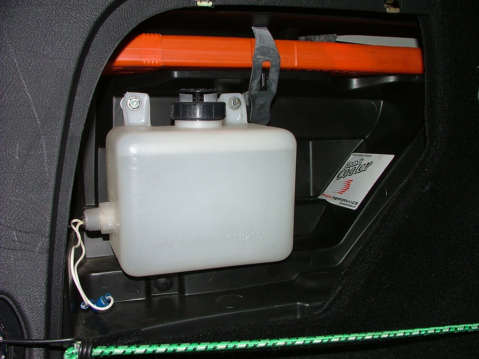

 Flüssigkeitsbehälter mit Mangelanzeige

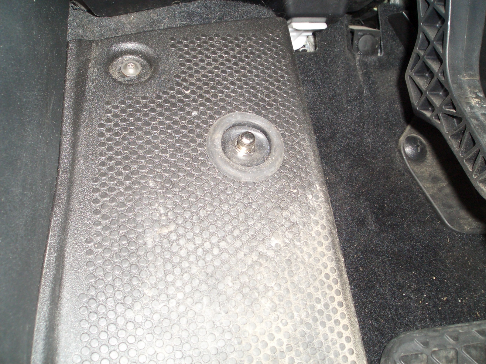

 Taster zur Stromversorgung des Steuergerätes. Das Steuergerät schaltet die Anlage beim Gangwechsel zu langsam ab, deshalb der Fußtaster.
 Dimensione file:  1018.67 KB
 Visualizzato:  190 volte

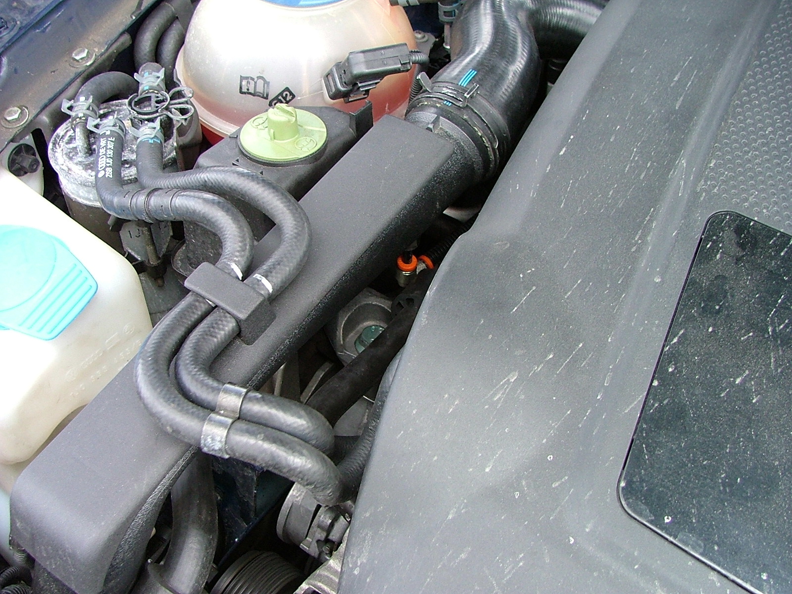

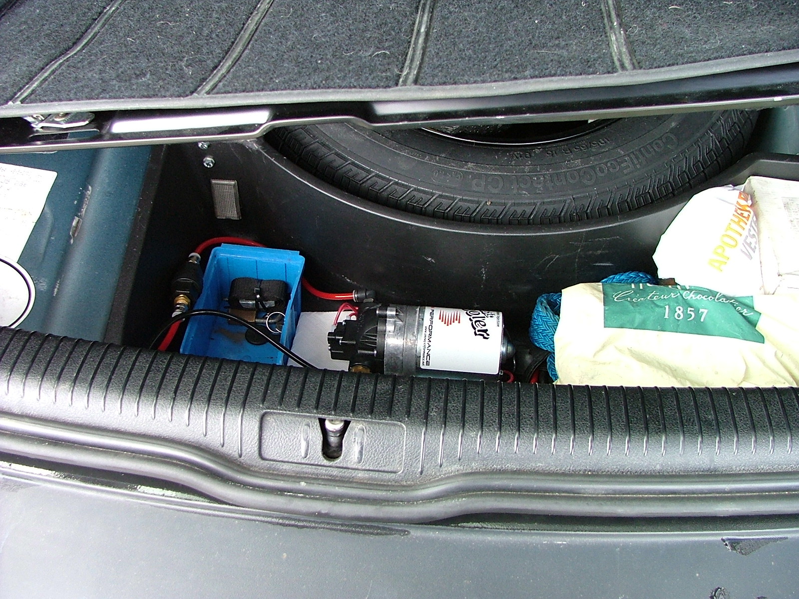

 Die Pumpe beim Reserverad. Ich wollte das von der ganzen Anlage so wenig wie möglich zu sehen ist.
 Dimensione file:  807.41 KB
 Visualizzato:  195 volte

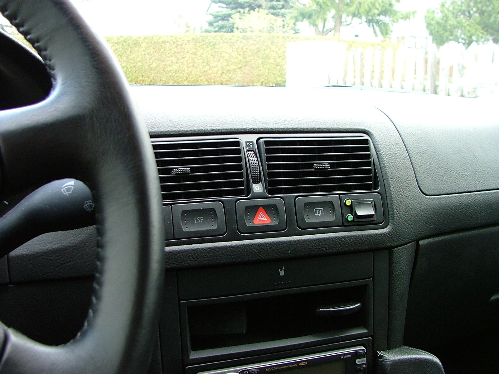

 Schalter zum deaktivieren der Anlage und der Flüssigkeitsmangelanzeige.

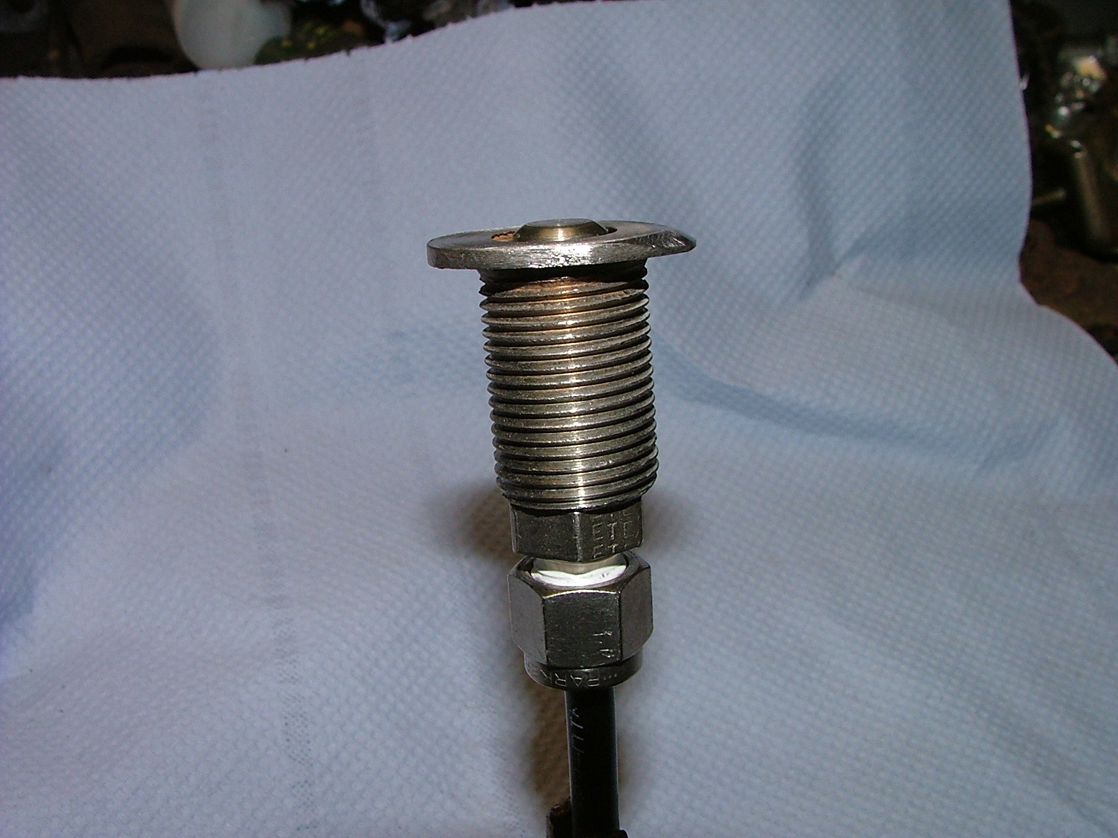

 Der selbstgemachte Düsenhalter
