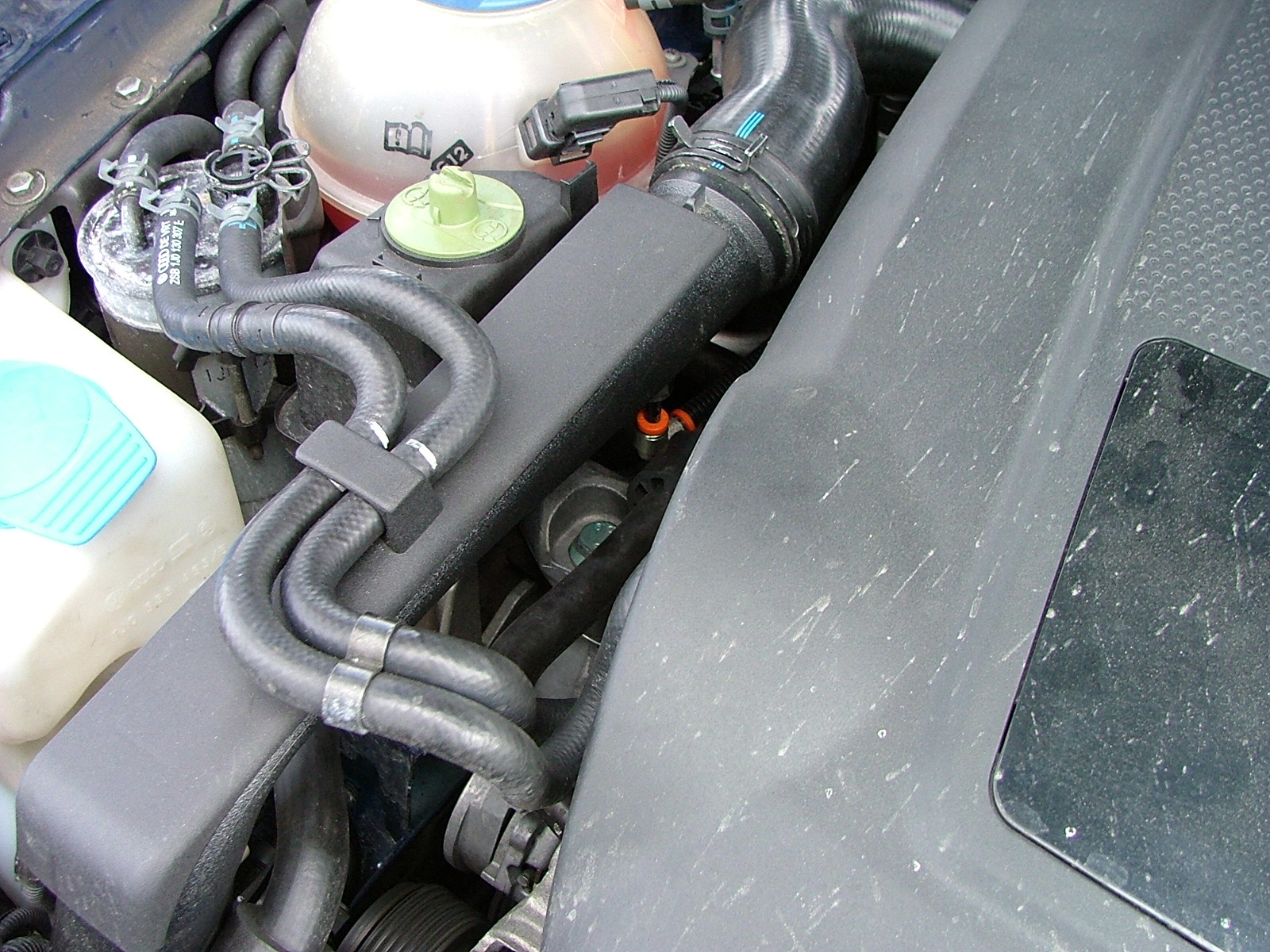

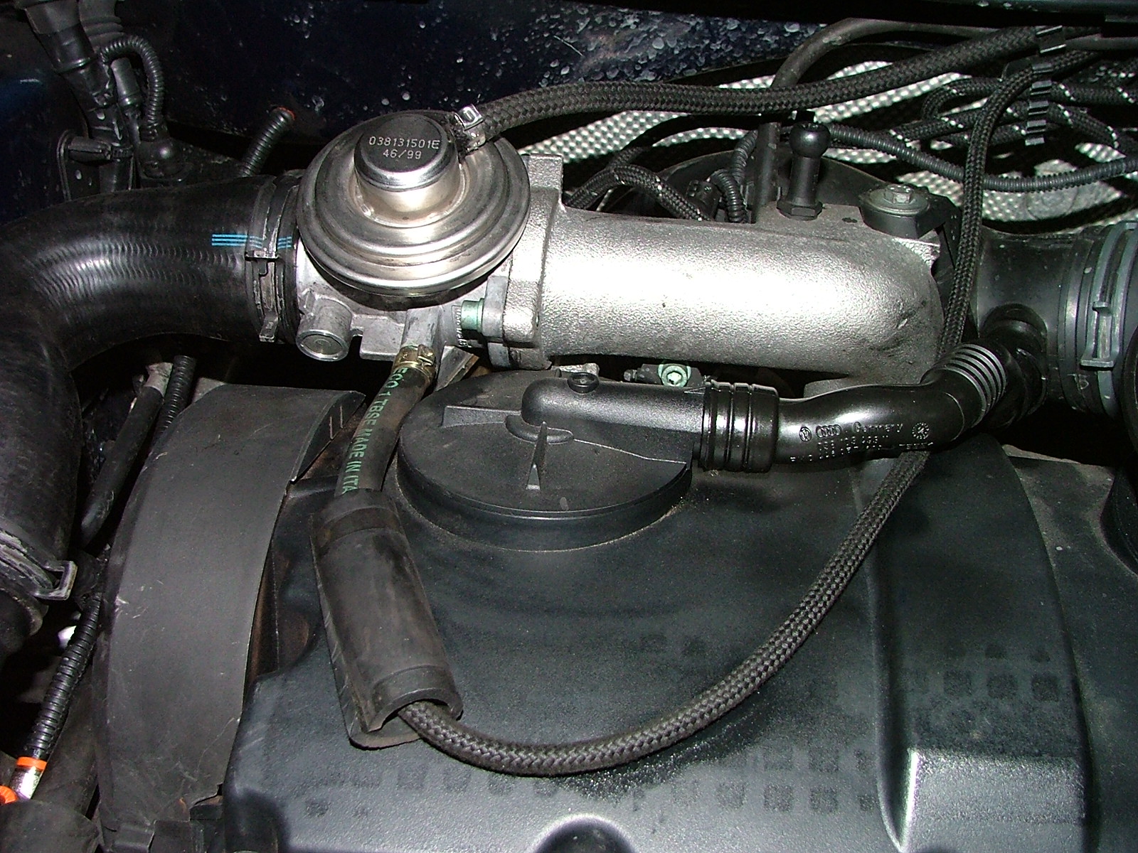

 Anschluss für die LDA und das Steuergerät.
 File size:  608.22 KB
 Viewed:  315 times

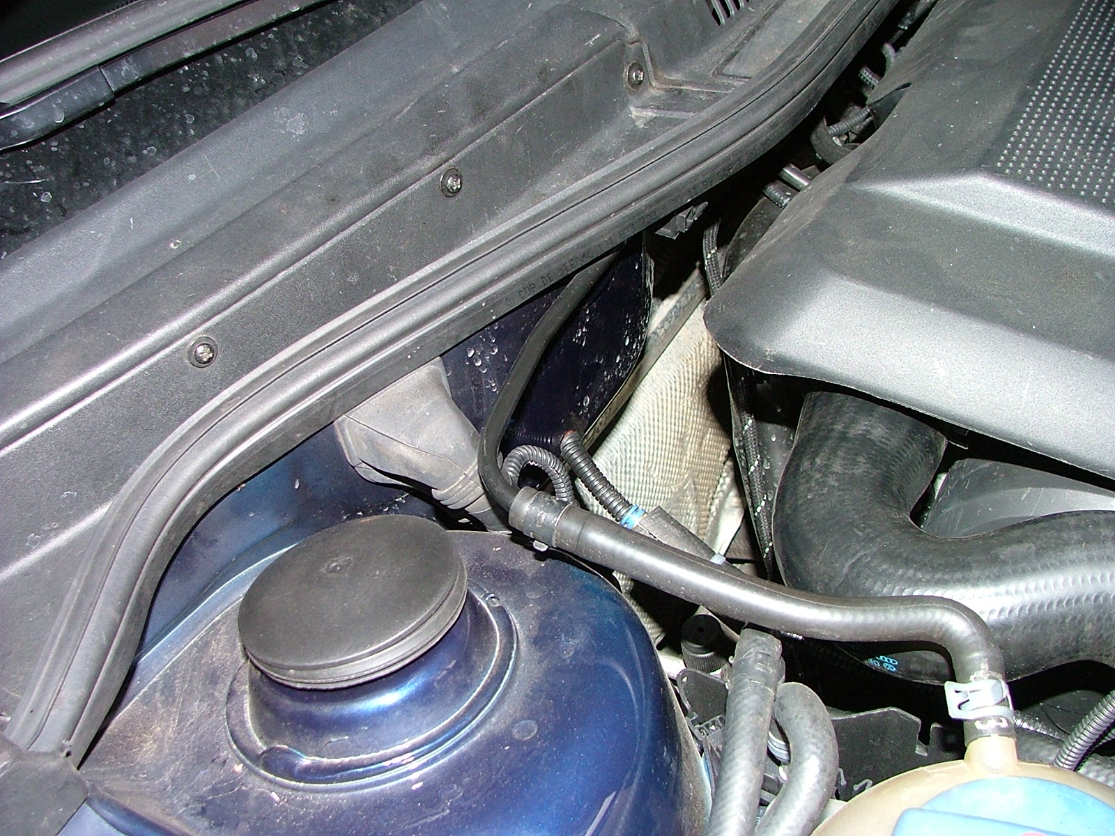

 Schlauch zur Düse
 File size:  597.52 KB
 Viewed:  182 times

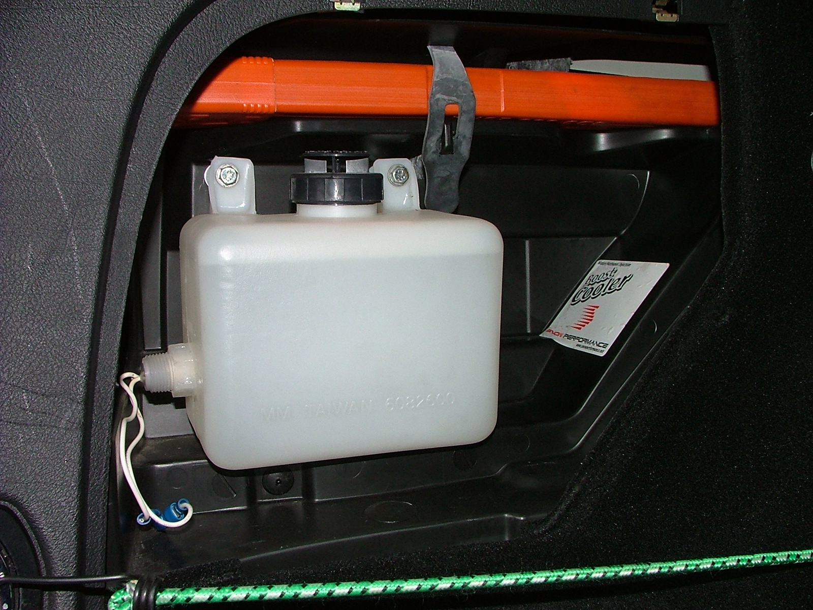

 Flüssigkeitsbehälter mit Mangelanzeige

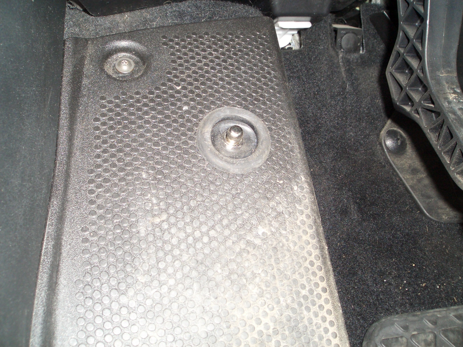

 Taster zur Stromversorgung des Steuergerätes. Das Steuergerät schaltet die Anlage beim Gangwechsel zu langsam ab, deshalb der Fußtaster.

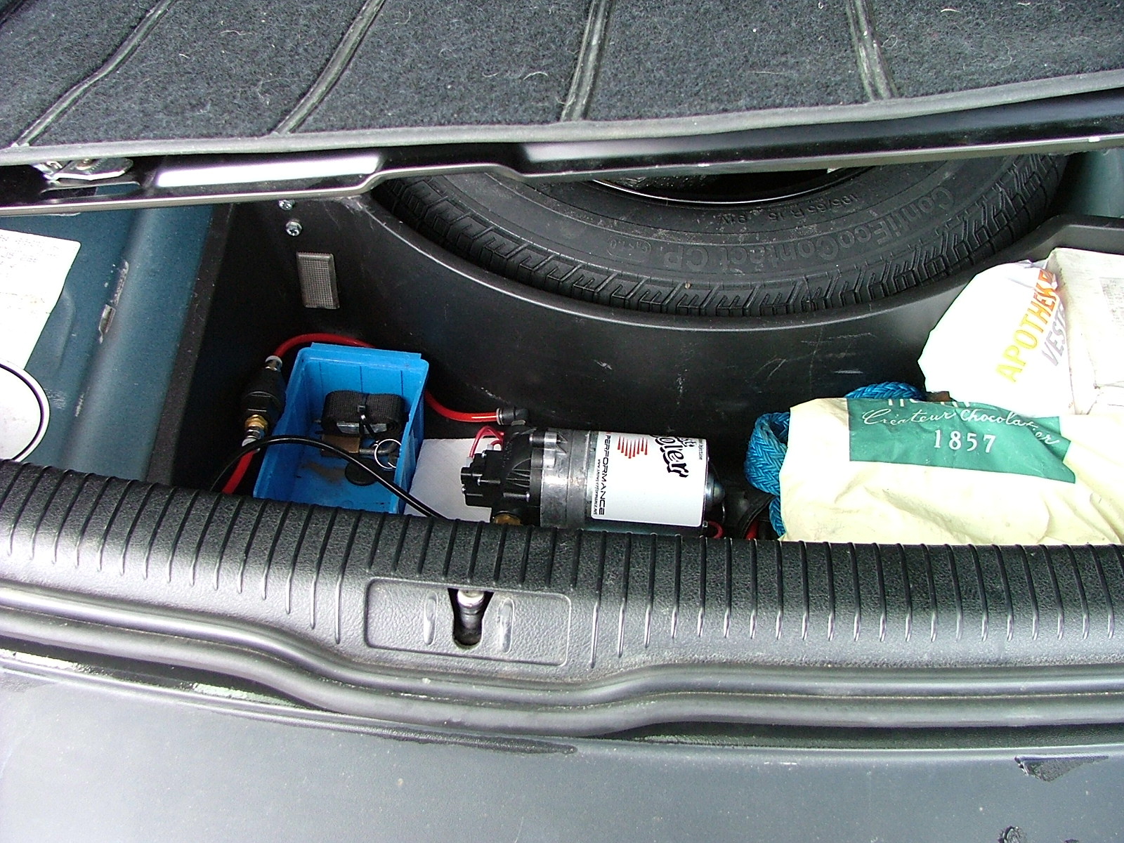

 Die Pumpe beim Reserverad. Ich wollte das von der ganzen Anlage so wenig wie möglich zu sehen ist.

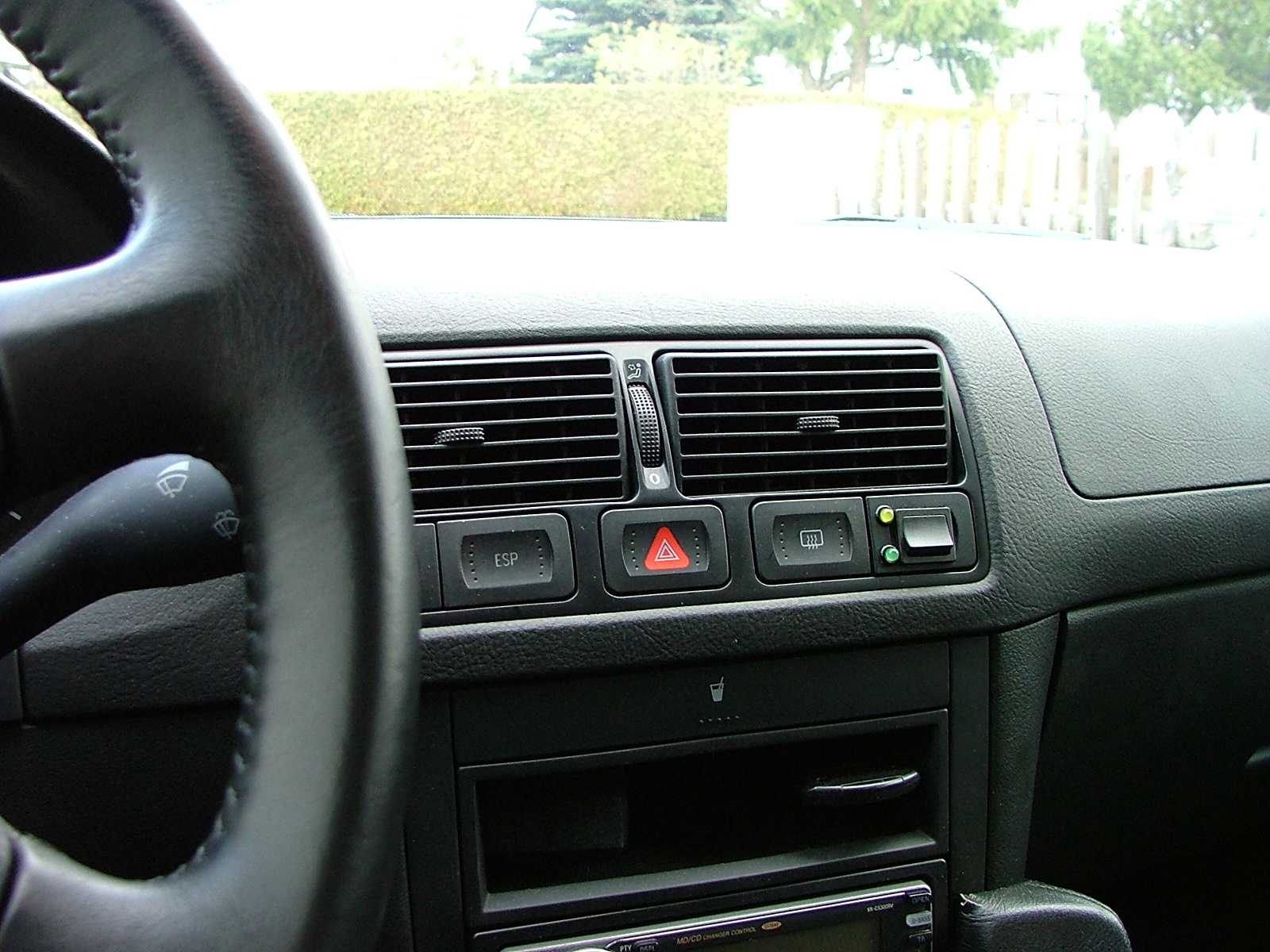

 Schalter zum deaktivieren der Anlage und der Flüssigkeitsmangelanzeige.
 File size:  616.26 KB
 Viewed:  179 times

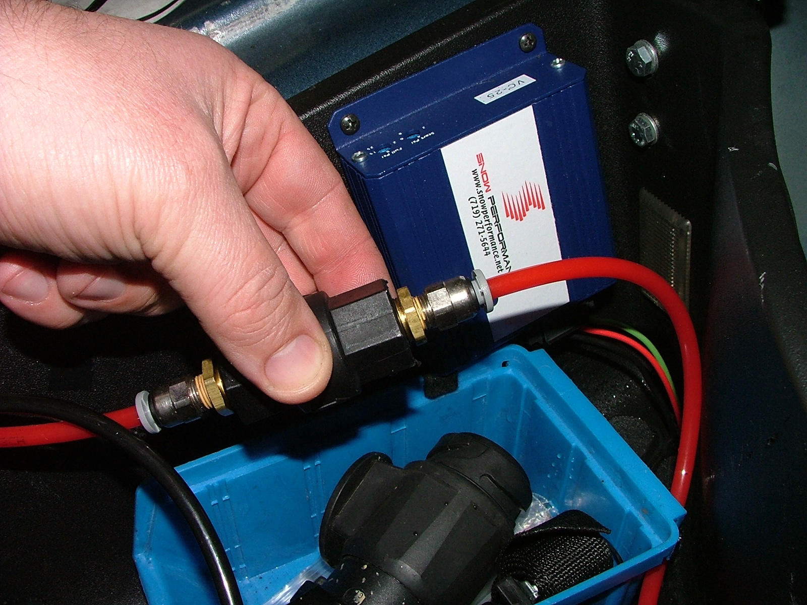

 Steuergerät mit Rückschlagventil.

 Hier ist das Winkelstück in der Flüssigkeitsleitung zur Düse zu sehen.
 File size:  754.43 KB
 Viewed:  185 times

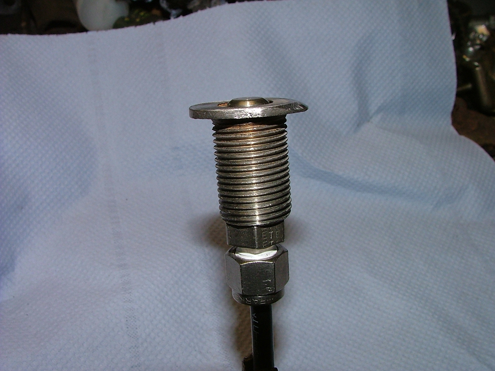

 Der selbstgemachte Düsenhalter
