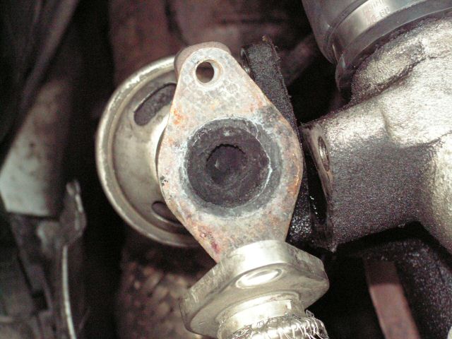

L'AGR è perfettamente a tenuta stagna (stasera posterò una foto per dimostrarlo).

L'AGR è al 100% sigillata (stasera posterò una foto a riguardo).
Nonostante ciò, con una pressione di sovralimentazione di circa X, il flusso d'aria misurato dal sensore di massa dell'aria è superiore del 20% rispetto ai motori a combustione interna tradizionali, e ritengo che questo sia insolito.
Hai abbassato il valore di carico limite (LD), hai manomesso il limite massimo di massa (LMM) o, peggio ancora, hai perso il catalizzatore?

No, la LMM è originale, ma potresti avere ragione riguardo al catalogo...
Dovrebbe invece aiutare a ridurre la quantità di fuliggine, no? (non avrei mai pensato che il catalizzatore potesse influire così tanto).
E questo non ha niente a che vedere con il tuner, dato che è stato installato un sistema di gestione motore originale...
Ecco qui 2 immagini dell'AGR... dubito fortemente che qualcosa riesca a passare attraverso icon_smile.gif.
