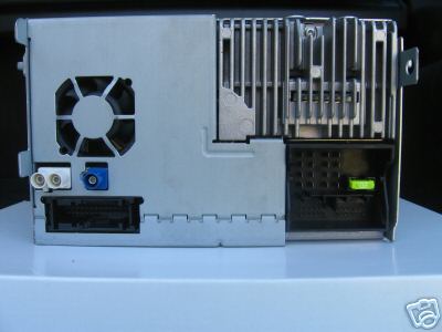

Ciao a tutti,
Qualcuno ha le specifiche dei connettori per il nuovo RNS510? In particolare, mi interesserebbe sapere quali sono le opzioni di connessione per una telecamera (di retromarcia) o per un ricevitore DVB-T.
Grazie e saluti.
Eike.

Posso fornire solo una foto scattata dalla parte posteriore.
La spina a destra sembra identica a quella del RCD500.
Quello a sinistra, sotto le tre antenne, è un accessorio aggiuntivo per il sistema RCD500.

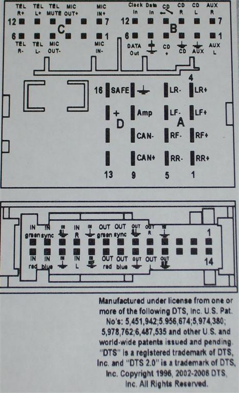

Ho trovato qualcos'altro.
 Connettori RNS510: Trova il tuo modello
