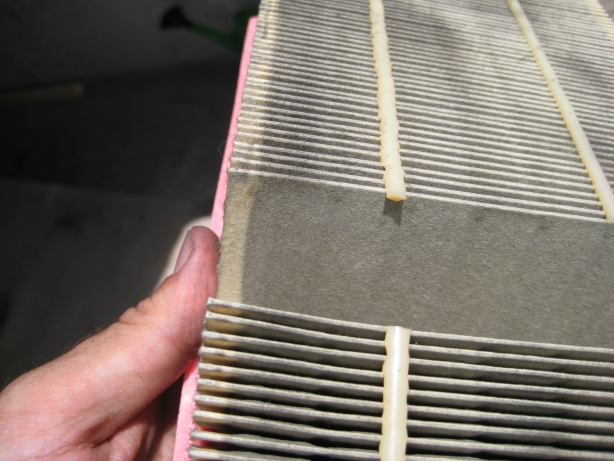

Ho fatto sfogare un po' a questa macchina (dopo essere stata anche colpita da un forte temporale mentre ero in autostrada domenica).
Si è sollevata un po' di polvere e le lamelle mostrano chiaramente dove filtrano e dove sono saldate insieme; in una delle lamelle, la saldatura sul lato sporco si è rotta.

Ecco come appare dopo 30.000 km.

Anch'io ho la griglia del diffusore.
Si riconosce persino il suo lavoro sulla carta, perché le lamelle della griglia sono disposte in direzioni diverse.

Ritengo che la funzione delle lamelle sia valida, ma la domanda è se questa buona distribuzione non avvenga a scapito della portata, poiché la superficie filtrante è la stessa del modello Golf, solo che la superficie totale è molto più grande, circa il doppio rispetto al Golf.
