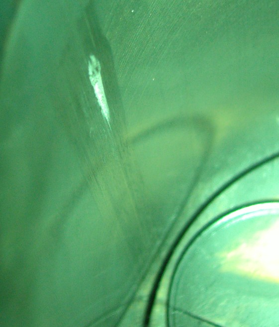

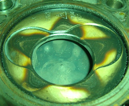

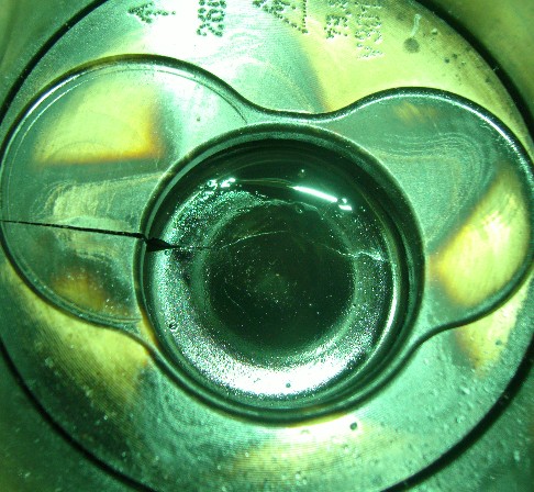

Bellissima porcheria, il gruppo termico è stato rovinato inutilmente. Dato che i segni/graffi arrivano fino alla superficie di tenuta del cilindro, pianificherei comunque di sostituirlo.
È difficile dire qualcosa sulla superficie di contatto dalla foto, a parte il fatto che non sembra bella e sembra essere leggermente più profonda. Se le rigature non dovessero sparire dopo qualche tentativo di pulizia, i nuovi pistoni continuerebbero a creare le stesse rigature nello stesso punto.

Se le rigature non dovrebbero sparire strofinandoci sopra un paio di volte, cosa che presumo, i nuovi pistoni continueranno a creare le rigature o a "mangiare" nello stesso punto.
Esattamente così ti vedi.

Purtroppo, posso solo concordare con i miei interlocutori precedenti:
La carriera sembra un po' troppo impegnativa, quindi devo rifare tutto; e comunque, devo rifare anche la ZK.
Le differenze di peso del gruppo pistone (massa) sono determinate principalmente dalle tolleranze della biella, mentre quelle del pistone sono meno significative.
