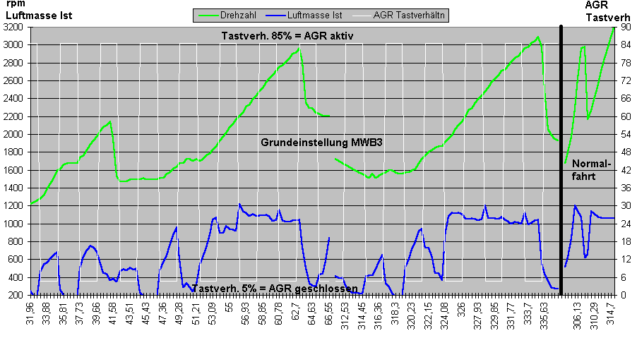

Iscritto il: 13/04/2002
Messaggi: 11058
Località: Saarland
Messaggio22-12-2008, 22:35    Oggetto: Cita
Bene, torniamo alla domanda iniziale.
Ho effettuato un test con il sistema di controllo delle emissioni aperto, spingendo al massimo l'acceleratore, ma utilizzando le impostazioni di base del modulo di controllo motore (MWB) 3, che sono state leggermente modificate a livello software: il sistema EGR si apre e si chiude ogni 2 secondi.
Vantaggio: non ho dovuto preoccuparmi della sincronizzazione per l'apertura e la chiusura del sistema di ricircolo dei gas di scarico, né collegare tubi, eccetera.
Svantaggio: oltre a giri al minuto, luminosità e rapporto di lavoro del sistema EGR, non sono disponibili dati di log. In particolare, la pressione nel collettore di aspirazione sarebbe stata interessante, ma ho osservato il sensore LDA (rivelatore di posizione delle scintille) e posso quindi affermare che ogni significativa diminuzione della massa d'aria è stata accompagnata da una corrispondente diminuzione della pressione (e in alcuni casi anche da un forte rumore - probabilmente dovuto a detonazioni).
Al di sopra di circa 2500 giri al minuto, il motore erogava potenza in modo normale, secondo quanto indicato dal misuratore di potenza. In quella zona, la quantità d'aria aspirata si trovava anche nell'intervallo previsto, come mostrato da un frammento di dati registrati durante una guida in modalità normale, visibile sul bordo destro dell'immagine.
Osservando attentamente, si può confermare l'ipotesi di VW: una valvola EGR non chiusa fa diminuire leggermente la massa d'aria anche con la massima pressione di sovralimentazione (superiore a 2000 giri/min). Nel caso di un'inversione del flusso che io ipotizzo, invece, la massa d'aria dovrebbe aumentare, ma nulla di ciò è riscontrabile.
(Ho già modificato il modulo AGR-FA).
Tuttavia, non ho notato tutti i "tipici" segnali di una valvola EGR difettosa sotto carico elevato: c'è stata una drastica perdita di potenza (come si evince dalla curva del regime, con cali di coppia tra le pendenze ascendenti prima e dopo i 2000 giri/min: ciò indica che ho mantenuto il pedale completamente premuto!), ma non ci sono state enormi nuvole di fumo nero: nel retrovisore, alla luce del giorno, non ho potuto rilevare nulla di simile.
Con questa caratteristica, il sistema ASZ non si integra affatto con l'immagine tradizionale di una valvola EGR che tende a bloccarsi.
Warum das so ist? Sono senza parole... / Non so cosa dire...
 Dimensione file:  24.82 KB
 Visualizzato:  880 volte
Tradotto il 14-07-2026, 8:36.
Messaggi: 11058
Località: Saarland
Messaggio23-12-2008, 14:25    Oggetto: Cita
vwSchrauber ha scritto:
Ho appena fatto aggiornare il firmware di uno degli ultimi modelli ALH (numero di motore 7xx xxx) tramite flash.
A pieno carico, rilascia al massimo 38 mg/ciclo, mentre nei test di misurazione della massa d'aria, gli 850 mg/ciclo (aria) vengono raggiunti solo con 51 mg/ciclo di carburante, il che confermerebbe anche la teoria.
Comunque, almeno questa argomentazione posso smontarla per te ora. icon_razz.gif
È molto probabile che il valore di riferimento per la regolazione dell'iniezione (AGR) non sia calcolato sulla base della quantità effettiva iniettata, ma sul valore desiderato: quest'ultimo costituisce l'asse delle quantità nel sistema di controllo AGR.
Dimostrazione: quando si preme l'acceleratore, il valore desiderato del sistema di illuminazione LuMa nel modulo centralina MWB3 aumenta immediatamente al massimo (in base alla richiesta del conducente), anche se la quantità di iniezione rimane ancora "molto bassa" fino a quando la pressione dell'olio motore LD non raggiunge il suo livello.
Guarda, da questa prospettiva, i valori di Z nel sistema di pedale dell'auto: qualsiasi software standard mostrerà che anche le valvole EGR dei tuoi "motori speciali" si chiudono completamente quando il motore è a freddo icon_wink.gif.
