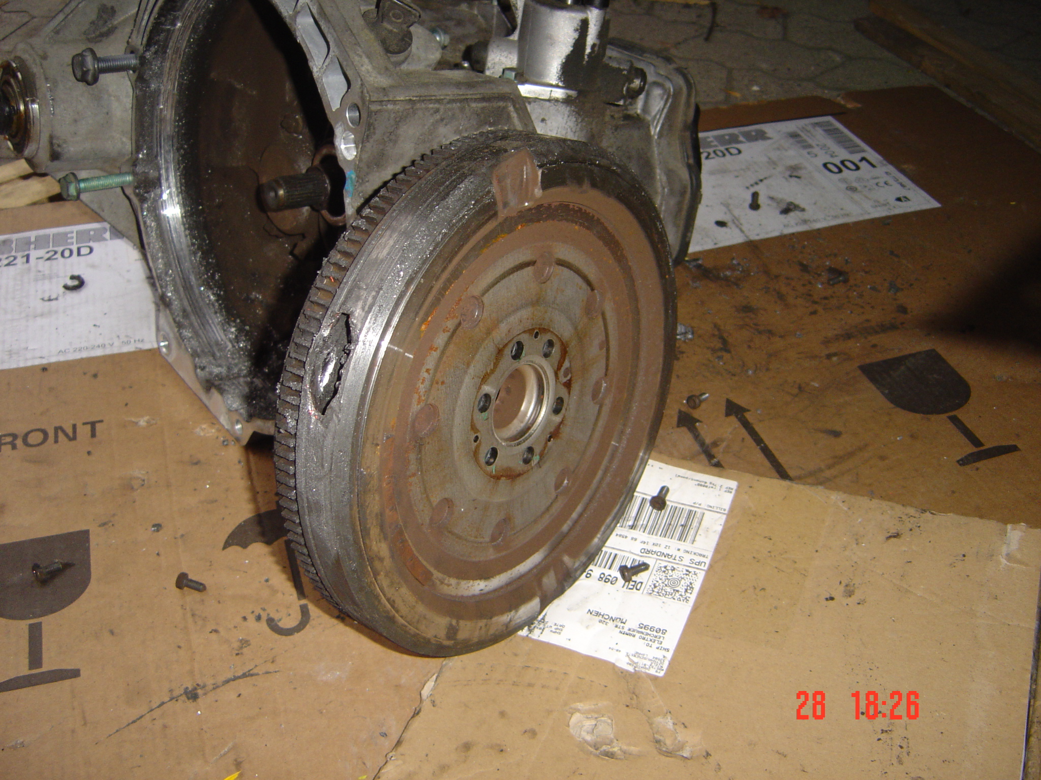

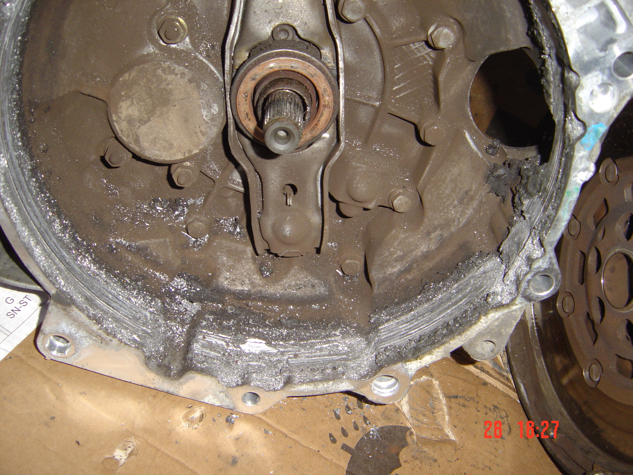

VW Transporter/Furgone, anno di fabbricazione 2004, codice motore: AXC, codice telaio: FJJ, 98.000 km, rumore proveniente dalla frizione da circa 10.000 km.
 Deutlich zu sehen: Der Abrieb, den die gebrochene ZMS-Feder von der Getriebeglocke weggefrĂ€st hatte.

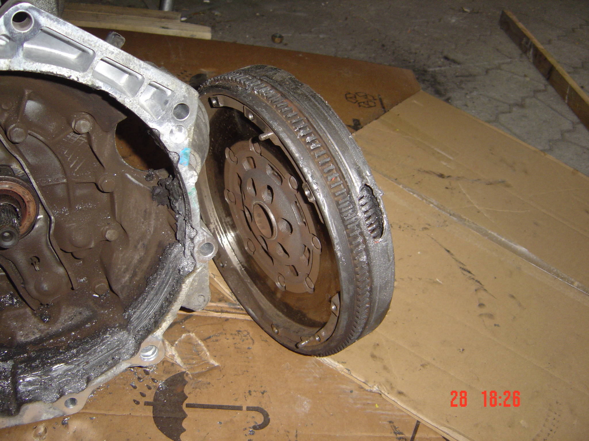

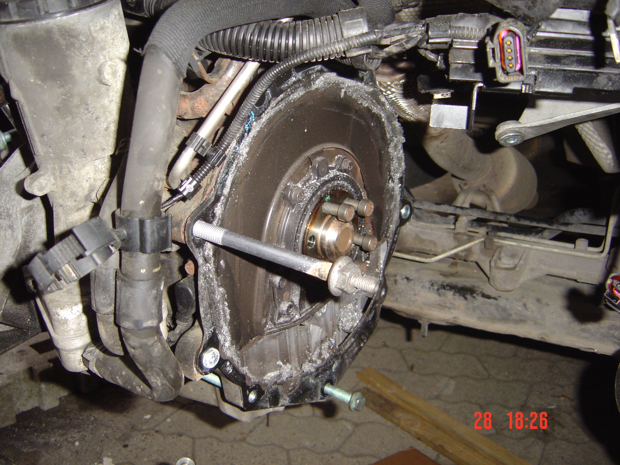

 Rest-SpĂ€ne an der Motorseite vom GetriebegehĂ€use nach dem Abnehmen des ZMS.

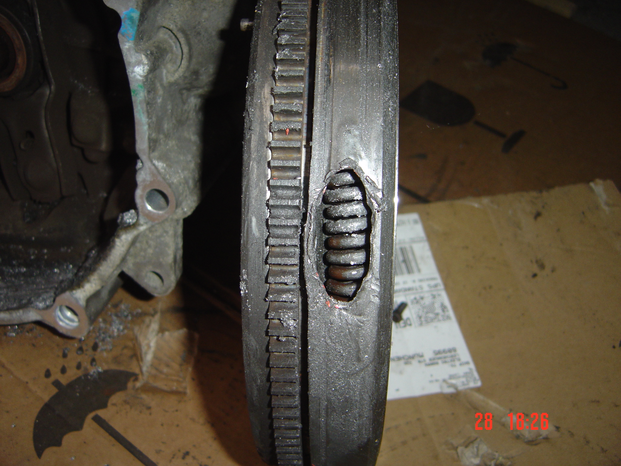

 Ach, wer schaut denn da aus dem Löchle raus? ;-)
Das ZMS steht hier quasi verkehrt herum!!
Die roten Farbreste kamen vom Ausbau, da es sich hier angeboten hatte, mit dem Stiel einer Wasserpumpenzange (war halt rot lackiert *g*) durch das Loch bei der Demontage gegenzuhalten.
Im Original-Schadens-Zustand hatte sich - hier am OBEREN Rand - sogar noch eine Federwindung außerhalb des ZMS befunden!

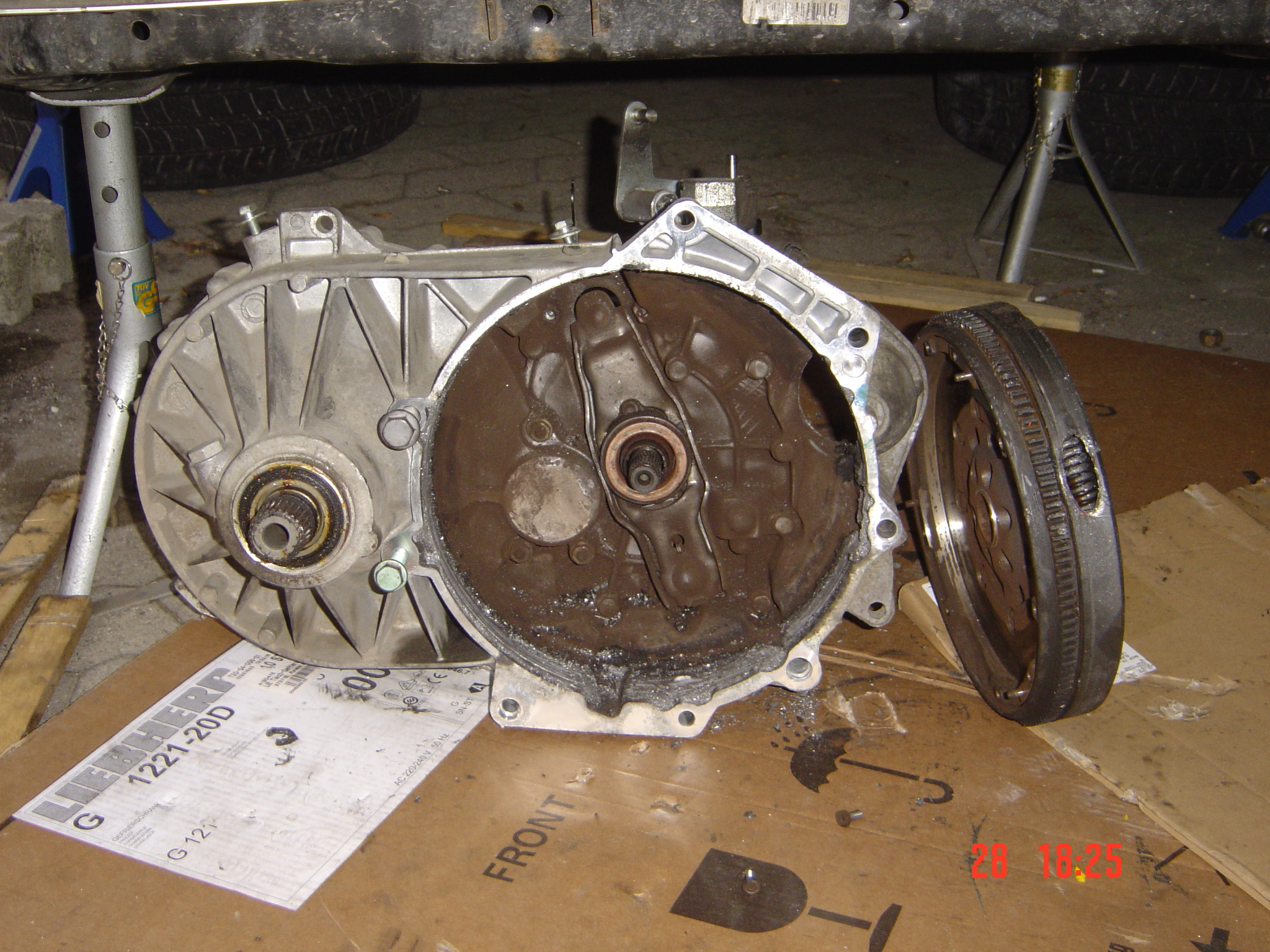

 Totalansicht Getriebeglocke mit Abrieb durch ZMS.

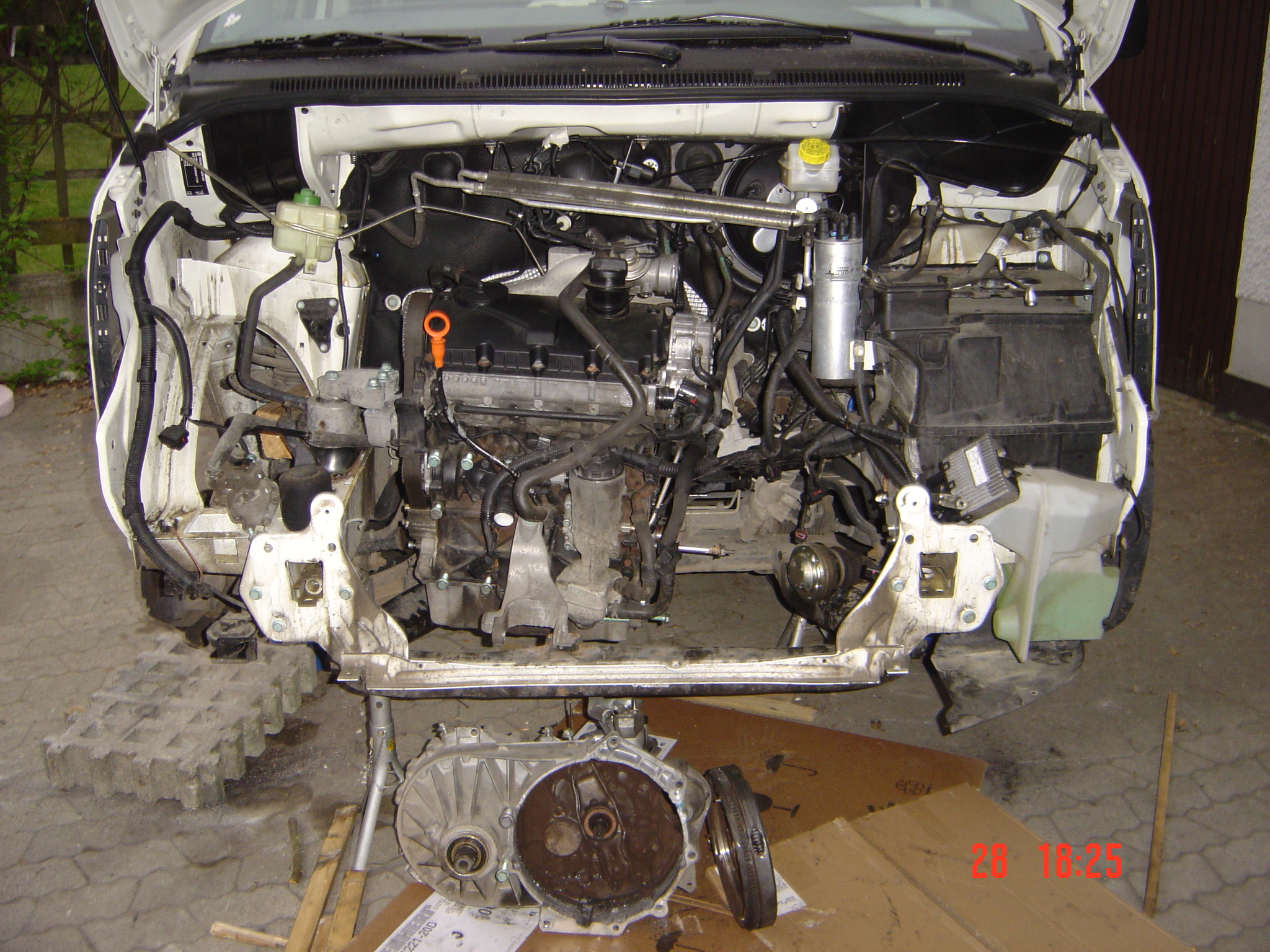

 Baustelle T5 ...als "klassischer Liegenbleiber"...
Nein, das Getriebe geht auch OHNE HebebĂŒhne raus und OHNE den AggregatetrĂ€ger zu entfernen *biiiieeeg* ;-))
