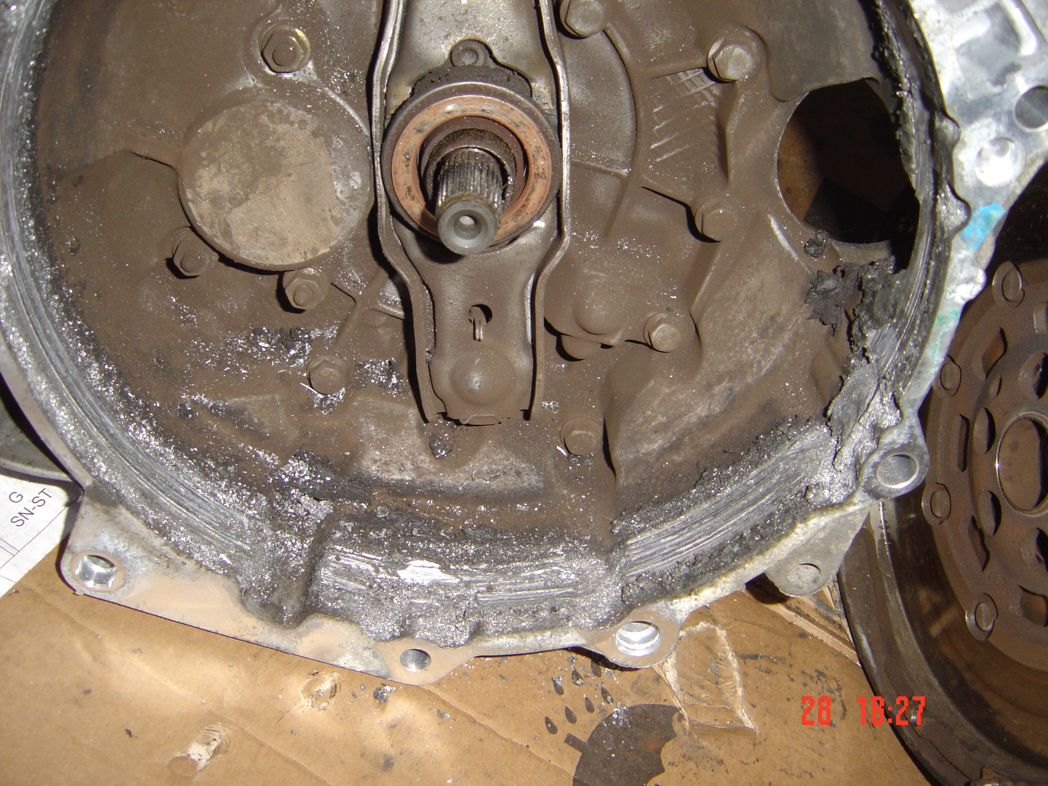

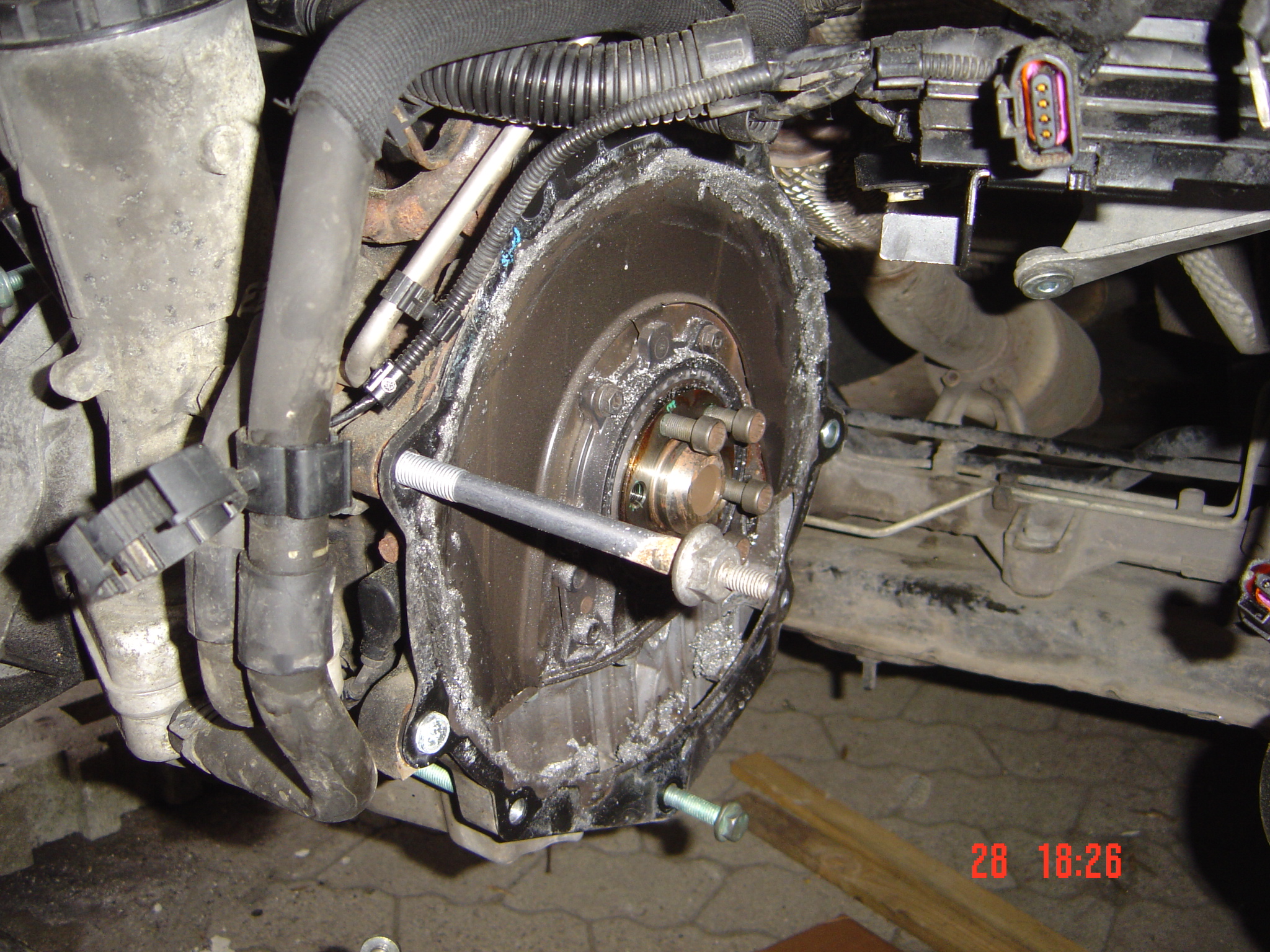

VW Transporter/Van, manufactured in 2004, engine code: AXC, gearbox code: FJJ, 98,000 km mileage, rattling noise from the dual mass flywheel (DMF) for approximately 10,000 km.
 Deutlich zu sehen: Der Abrieb, den die gebrochene ZMS-Feder von der Getriebeglocke weggefrĂ€st hatte.
 File size:  1.43 MB
 Viewed:  23956 times

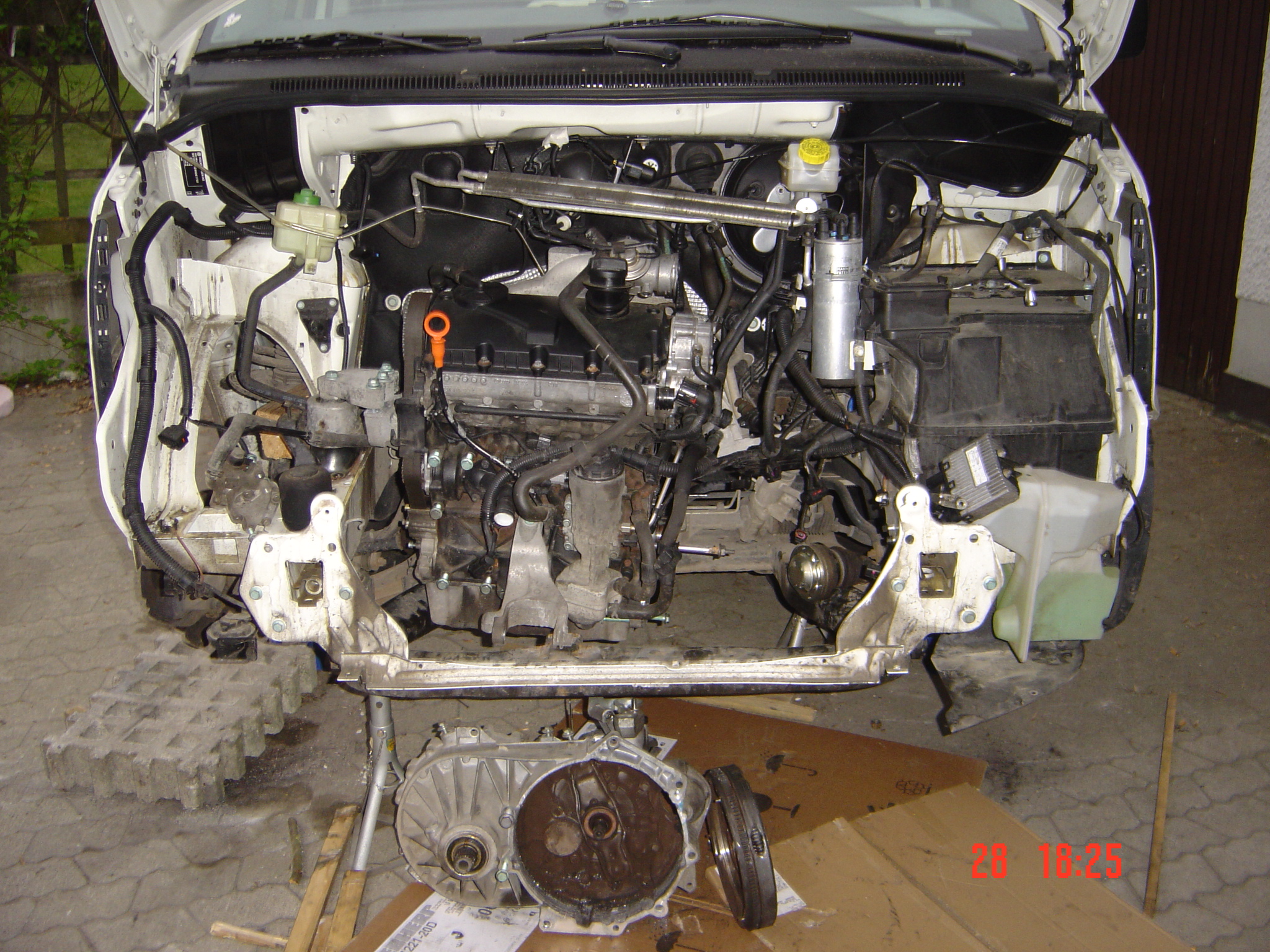

 Rest-SpĂ€ne an der Motorseite vom GetriebegehĂ€use nach dem Abnehmen des ZMS.
 File size:  1.36 MB
 Viewed:  40434 times

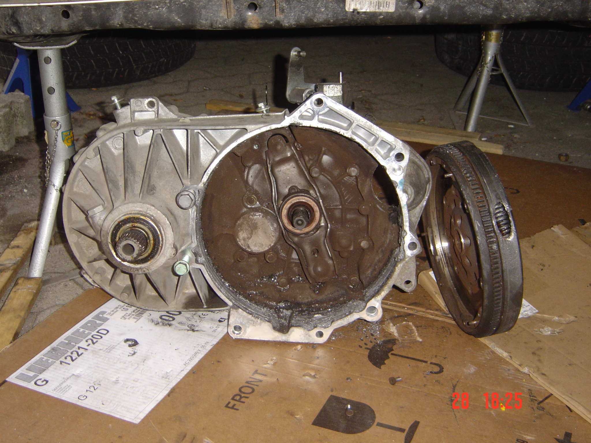

 Ach, wer schaut denn da aus dem Löchle raus? ;-)
Das ZMS steht hier quasi verkehrt herum!!
Die roten Farbreste kamen vom Ausbau, da es sich hier angeboten hatte, mit dem Stiel einer Wasserpumpenzange (war halt rot lackiert *g*) durch das Loch bei der Demontage gegenzuhalten.

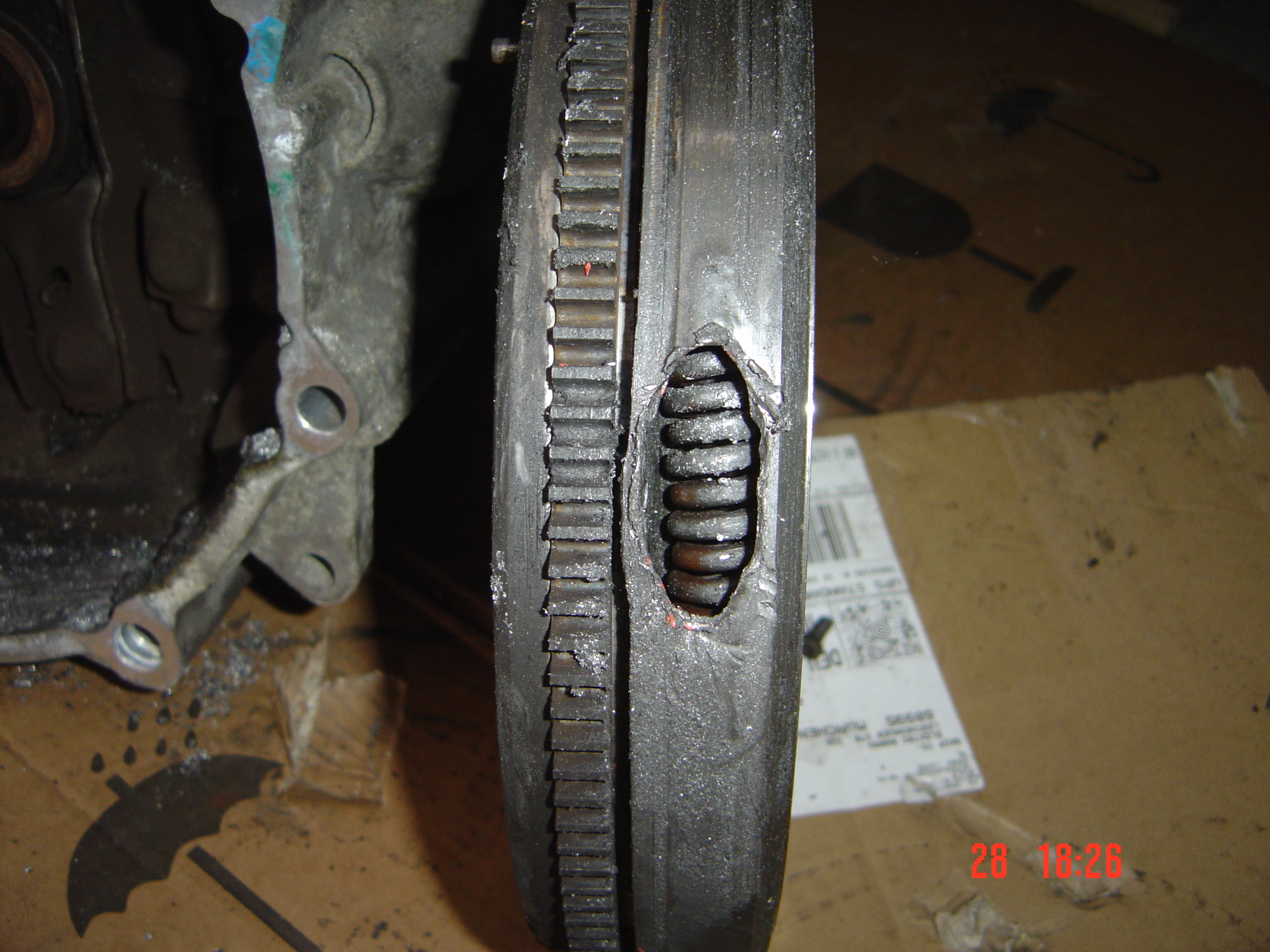

Im Original-Schadens-Zustand hatte sich - hier am OBEREN Rand - sogar noch eine Federwindung außerhalb des ZMS befunden!
 File size:  1.26 MB
 Viewed:  28350 times

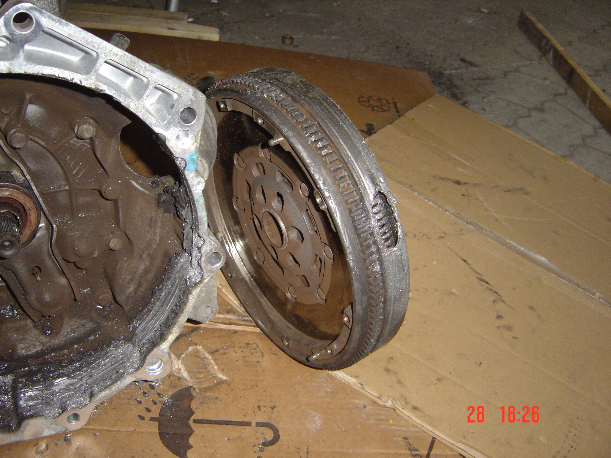

 VergrĂ¶ĂŸert sichtbar hĂ€tte sich die Feder auch Richtung Reibbelag der Kupplung durcharbeiten wollen! ...eine schlagartig nicht mehr trennende Kupplung wĂ€r sicherheitstechnisch nicht das Gelbe vom Ei gewesen...
 File size:  1.4 MB
 Viewed:  29640 times

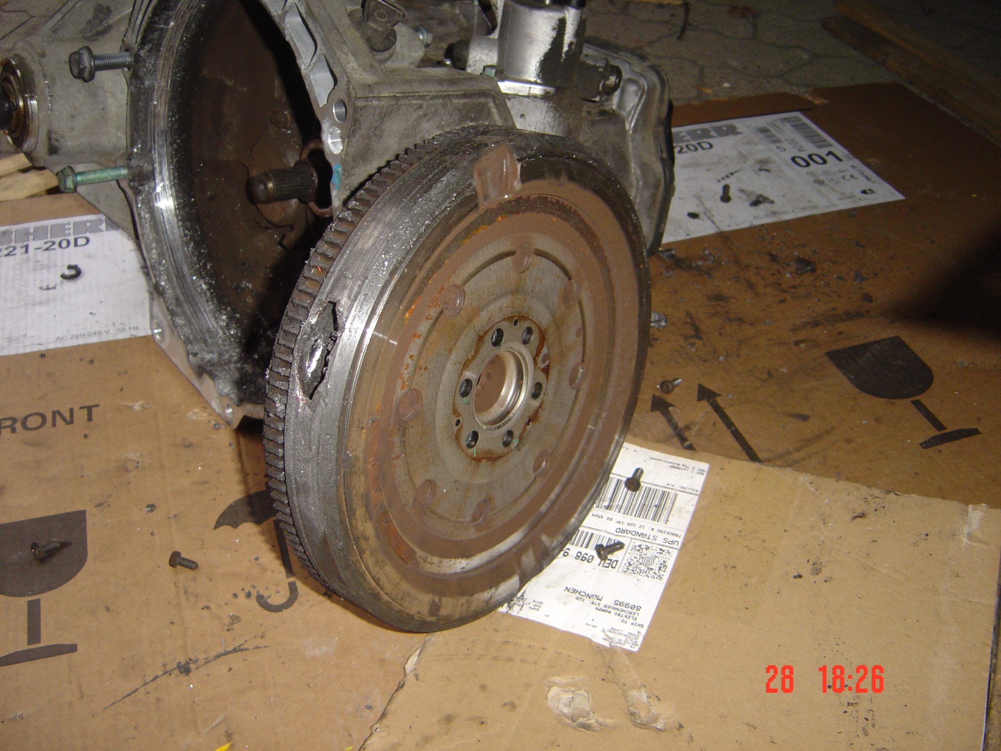

 Da wĂ€r die Feder vielleicht als nĂ€chstes rausgekommen ;)
 File size:  1.38 MB
 Viewed:  28573 times
 Totalansicht Getriebeglocke mit Abrieb durch ZMS.
 File size:  1.38 MB
 Viewed:  29708 times
 Baustelle T5 ...als "klassischer Liegenbleiber"...
Nein, das Getriebe geht auch OHNE HebebĂŒhne raus und OHNE den AggregatetrĂ€ger zu entfernen *biiiieeeg* ;-))
 File size:  1.39 MB
 Viewed:  56909 times
