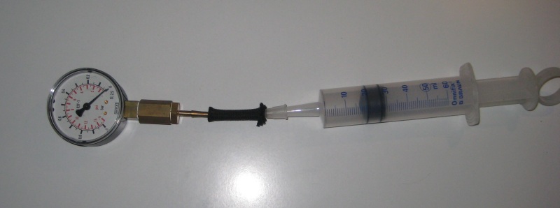

Immaginate, al posto dei manometri a vuoto, la camera a vuoto della VTG.
Test di iniezione VTG - MVI5718.flv
 Per Spritze erreichbarer Unterdruck mit Manometer gemessen, so kann man die VTG Verstellung am Lader prüfen.
 Dimensione file:  844.09 KB
 Visualizzato:  2405 volte
 Per Spritze erreichbarer Unterdruck mit Manometer gemessen.
 Dimensione file:  39.07 KB
 Visualizzato:  3022 volte
