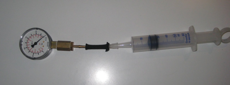

Instead of vacuum gauges, imagine the vacuum sensor used by VTG.
Vintage Injection Test - MVI5718.flv
 Per Spritze erreichbarer Unterdruck mit Manometer gemessen, so kann man die VTG Verstellung am Lader prüfen.

 Per Spritze erreichbarer Unterdruck mit Manometer gemessen.
