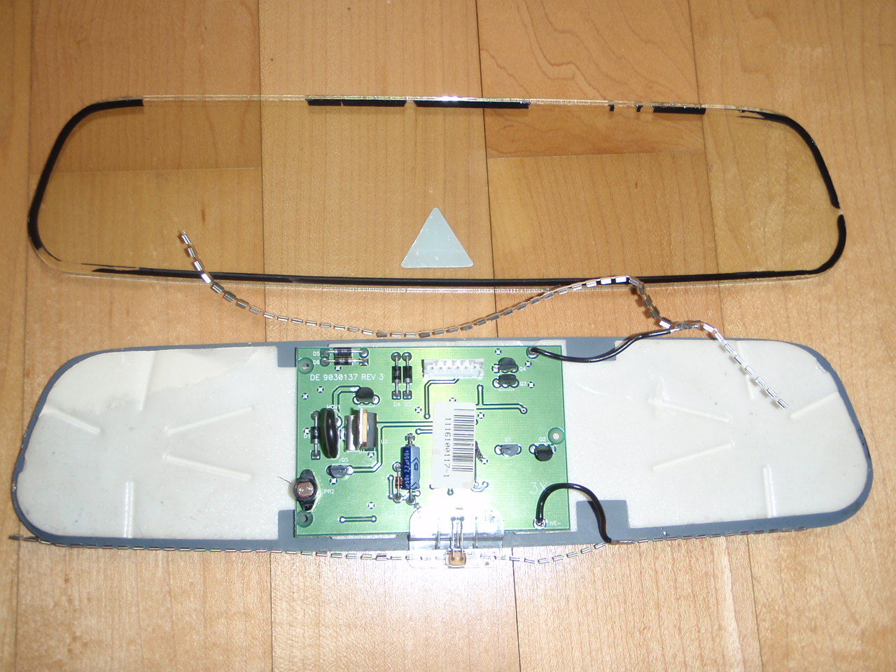

Questa mattina ho notato una perdita strana nella zona della leva del cambio, che aveva un odore simile a quello delle tubazioni di evaporazione collegate al termosifone ed era oleosa. Dopo averla pulita e essermi messo in viaggio, ha iniziato a gocciolare sulla mia mano. È strano, da dove viene? Non ho nemmeno un tetto apribile o un'antenna sopra la luce interna, ma poi ho trovato il colpevole: lo specchietto retrovisore interno ABB perde icon_eek.gif icon_eek.gif. Non avevo mai visto una cosa del genere!
Ecco il testo tradotto in italiano:
"Quindi, smontato e aperto, si nota chiaramente che ci sono due metà di vetro riempite con un liquido che, sotto tensione, diventano scuri o viceversa. Le metà di vetro vengono separate delicatamente, il liquido viene rimosso e poi rimontate e reinstallate. Ora l'ABB (probabilmente un dispositivo) non funziona più e ne serve uno nuovo. Si può acquistare lo specchio dell'ABB separatamente?"
Codice ricambio dello specchio completo: 3B0857511C.

Messaggio07-01-2011, 13:40    Oggetto: Specchietto interno: Guida e informazioni utili Cita
Sì, ha funzionato dopo aver smontato le due metà in vetro e pulito con il detergente per freni Blinziblank! Prima, si vedeva del liquido nello specchio, come se fosse il livello dell'acqua.
Prima di acquistarne uno nuovo, voglio prima provare questo specchio improvvisato di notte.

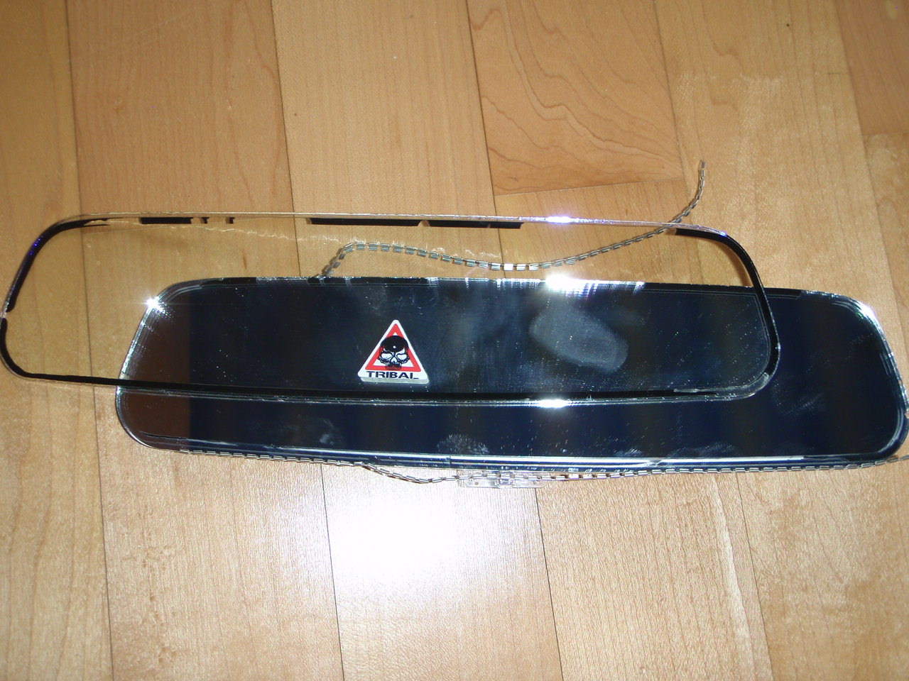

Messaggio15-01-2011, 11:52    Oggetto: Specchietto interno: Guida e informazioni utili Cita
Bene, fatto, lo specchio della GTI è stato sostituito completamente in 2 minuti, DAVVERO in 2 minuti, e ora icon_wink.gif.
Ecco una foto dello specchio Hig-Tec per bambini, senza la sua custodia.
L'adesivo a tre angoli è un ricordo della mia migliore amica *risata*. icon_lol.gif
