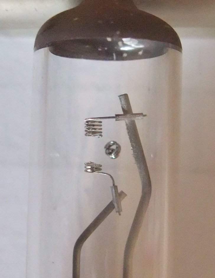

Ecco una foto delle lampadine OEM Osram rotte della Polo.
Chi desidera può fornire suggerimenti su se si tratti più di un danno da "sovratensione" o da vibrazioni icon_wink.gif.
Chi desidera può fornire suggerimenti su se si tratti più di un danno da "sovraccarico" o da vibrazioni icon_wink.gif

@ ulf: La lampada raffigurata è stata consumata. A causa dell'uso, il filamento era così bruciato che il pezzetto staccato necessitava solo di una minima spinta per cadere. Ci sono sempre dei "specialisti" che, dopo aver rabboccato il liquido lavavetri, accendono le luci per controllare il funzionamento e poi chiudono il cofano con un rumore assordante. Strano, ma prima la luce funzionava ancora?! icon_evil.gif
La tua lampada sembra davvero molto consumata. Di conseguenza, dovrebbe aver funzionato per un bel po' di tempo. A mio parere, le lampade H7 tendono a perdere luminosità più rapidamente della media. Con le H4, non me n'ero mai accorto così chiaramente prima. Durante l'estate, ho continuato ad usare le mie vecchie lampadine sulla mia 206, e alcune di esse hanno funzionato solo per pochi mesi. Tuttavia, avevo solo un periodo di circa 5 settimane in piena estate in cui la luce mattutina era praticamente inutile. Altrimenti, non vedo perché dovrei guidare con le luci accese quando c'è il sole. E anche le vecchie lampadine, che non erano più particolarmente luminose, erano sufficienti per essere visti al mattino o in caso di pioggia.
