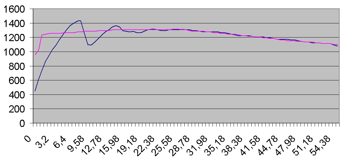

Ciao a tutti,
Abbiamo effettuato una prova di misurazione per verificare se il sensore di massa dell'aria fosse difettoso. Il risultato è stata questa curva di pressione di sovralimentazione. Questo picco è normale? Ci vogliono 4-5 secondi perché si stabilizzi.
Il LMM presenta anche questa curva... cosa potrebbe essere sbagliato, ammesso che ci sia qualcosa di sbagliato?

Le sovraalberi sono normali. Se si vuole ottenere la massima risposta dal turbocompressore, sono addirittura inevitabili. Tuttavia, il primo sovraalbero è piuttosto pronunciato. Potrebbe essere che la turbina a geometria variabile (VTG) non funzioni al 100% correttamente, oppure che il circuito del compressore intermedio abbia una leggera perdita. Potrebbe anche essere dovuto alla valvola N75.
La successiva flessione dopo il punto di massimo, non dovrebbe verificarsi.
Entra a volte in modalità di emergenza?

È un peccato che non ci sia un timestamp sulla curva. Ma la durata della fase di assestamento, sono davvero 4-5 secondi? Lo trovo molto lungo. Per quanto riguarda l'oscillazione superiore/inferiore, è ancora accettabile. Potreste mostrarci qualcos'altro di originale?

Quindi, l'auto nell'esempio ha 154.000 km.
Ha ricevuto un nuovo motore, comprensivo di turbocompressore, a 127.000 km.
Ecco un diagramma con una linea temporale...
Si nota come perde potenza tra i 2000 e i 2700 giri al minuto.
SOLUZIONE: Sostituito il sensore N75, sostituito il sensore di massa d'aria (LMM) e il filtro dell'aria era ostruito!!!
