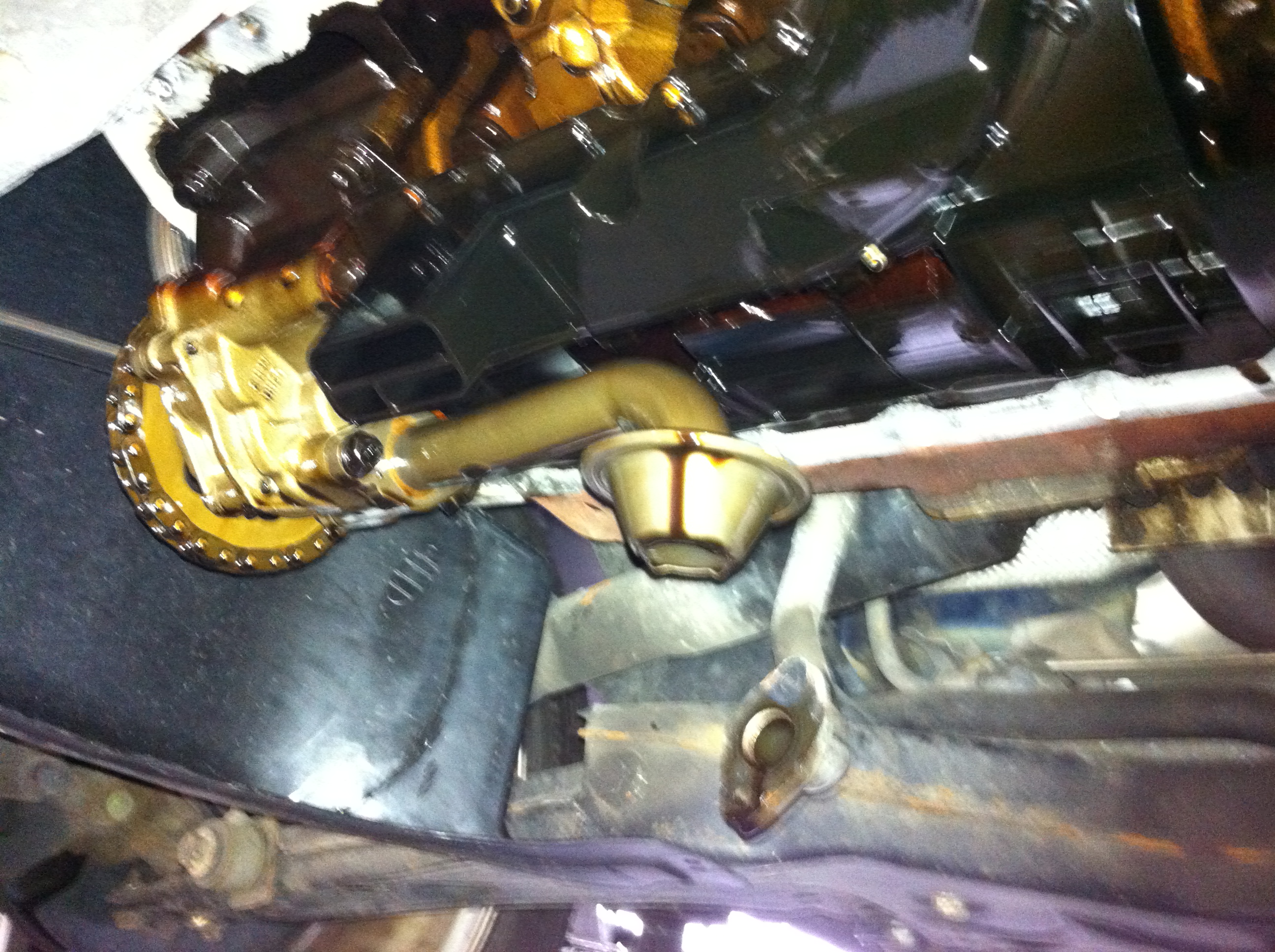

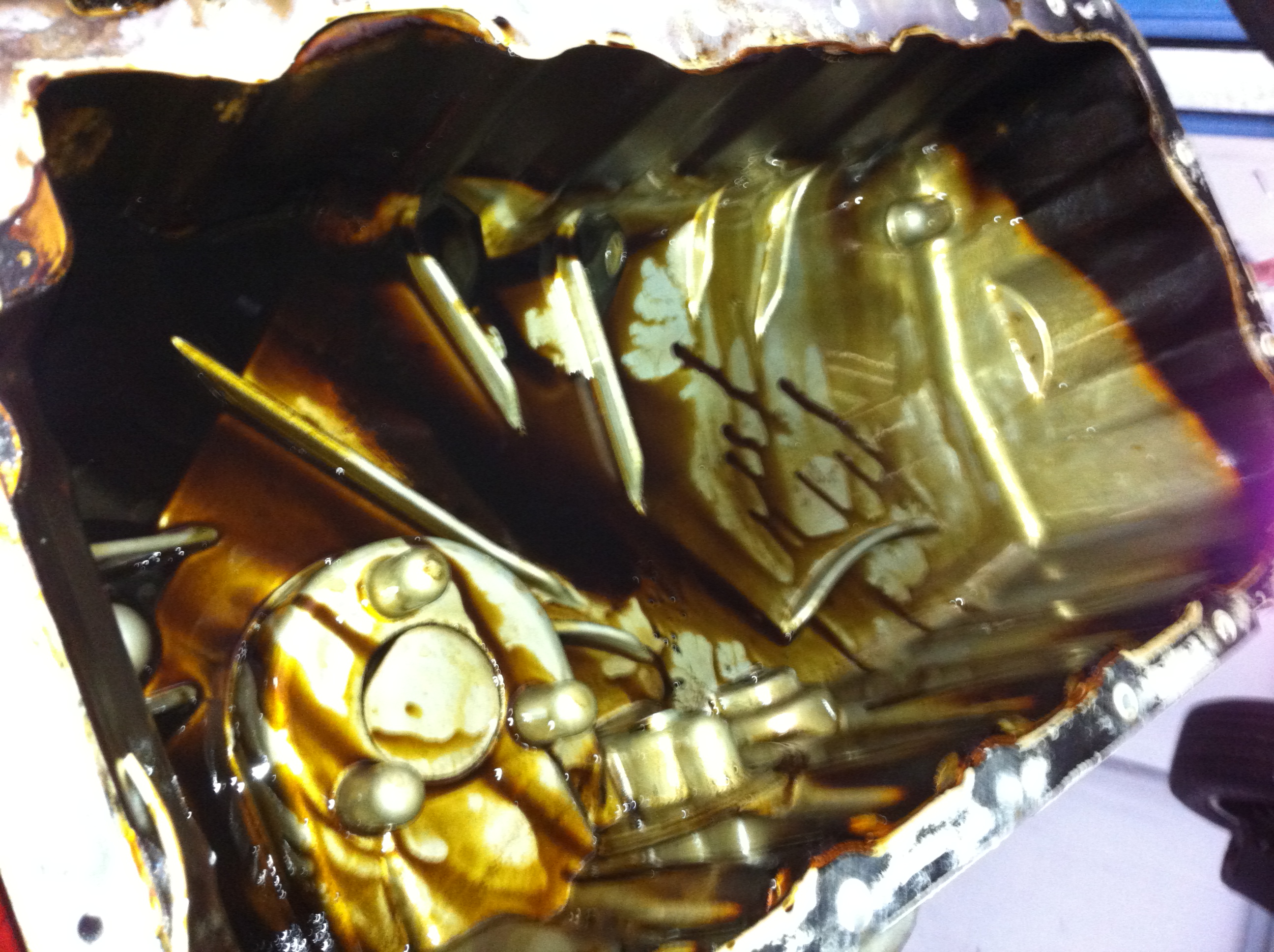

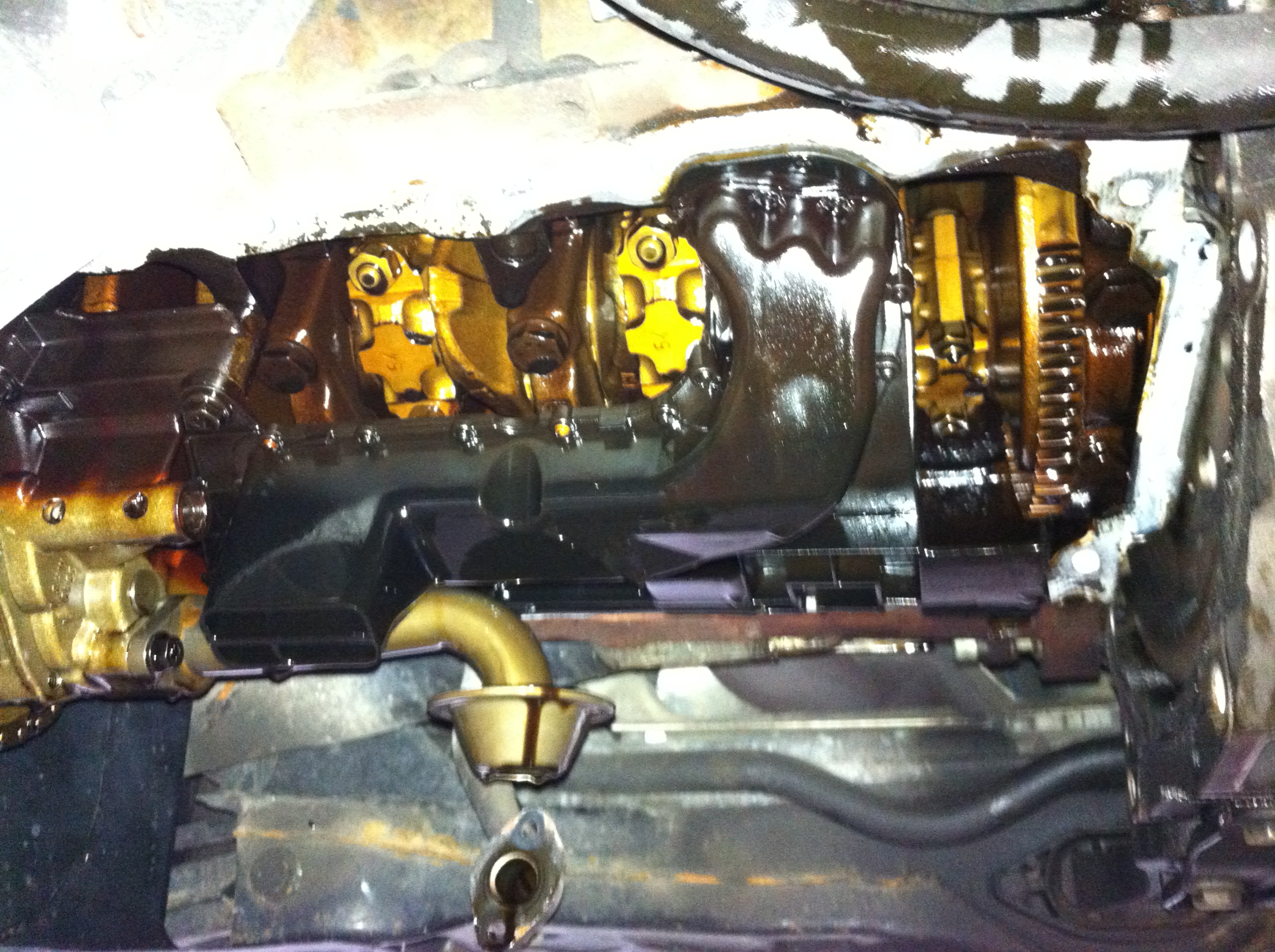

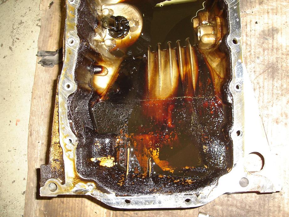

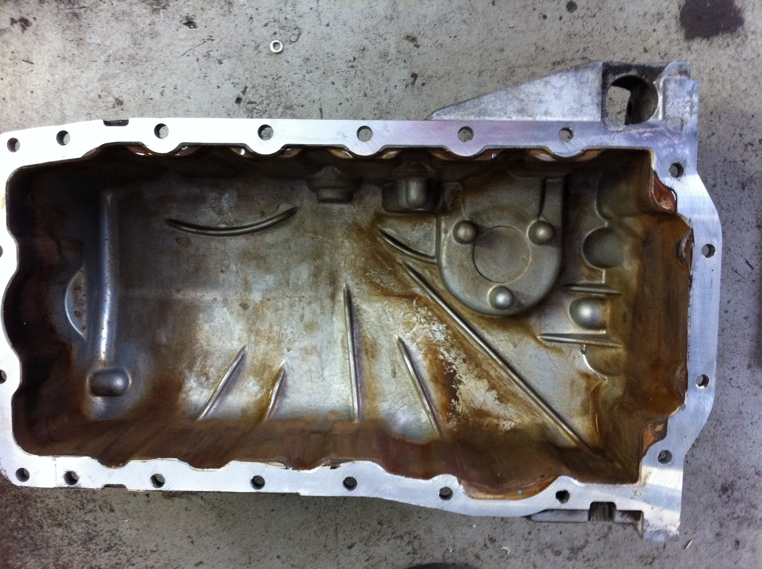

Allora, ieri è successo. Era necessario fare il cambio dell'olio, oltre a diverse piccole riparazioni (nuovo silenziatore, sostituzione del sensore di temperatura, sostituzione del compressore del climatizzatore...).
Innanzitutto, abbiamo versato il prodotto LM Motorclean e abbiamo lasciato il motore al minimo per 10 minuti.
Dopo, ho scaricato l'olio.
Poi si è passati direttamente alla coppa dell'olio.
E cosa posso dire...
Quello che è venuto fuori non sembrava affatto così male come ci si aspettava.
La vasca non era affatto piena di fango. Aveva già un po' di depositi. Ma rimane entro certi limiti.
Il filtro dell'olio sembrava ancora in buone condizioni, anche se non era più completamente pulito. Per questo motivo, abbiamo sostituito il pezzo danneggiato con uno nuovo originale Volkswagen, al costo di 13€.
Ho poi sigillato nuovamente il carter dell'olio con del silicone. Non era stato facile mantenere le superfici di tenuta permanentemente prive di grasso. Però, alla fine, è andata abbastanza bene.
Il motore è stato ora equipaggiato con l'olio MOBIL1 0W40 New Life.
È già udibile un miglioramento. Sono curioso di vedere come andrà con il cambio dell'olio dopo 15.000 km.
Purtroppo, la cosa del manometro dell'olio non ha funzionato. L'officina non aveva l'adattatore giusto, quindi la misurazione non è potuta essere eseguita.

Ecco, non sembra affatto male, a quanto pare l'olio è stato cambiato regolarmente. Vedo dalla coppa dell'olio e dalla mancanza del sensore che, fortunatamente, il motore non richiede un cambio olio "longlife". Fammi sentire, se pensi di sentire ancora qualche rumore.

Sembra davvero in buone condizioni, considerando i 190.000 km. icon_wink.gif

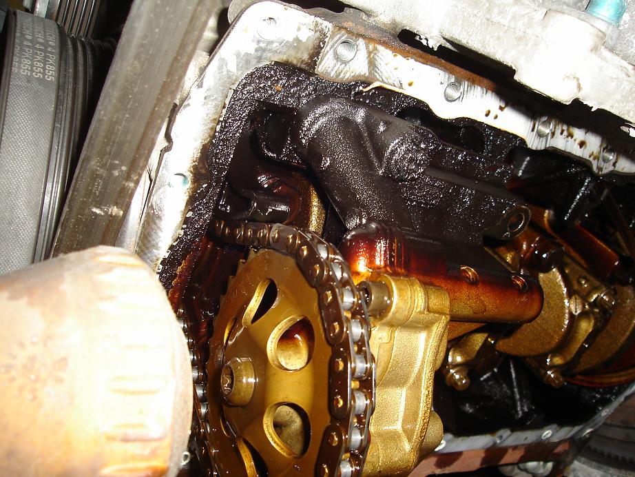

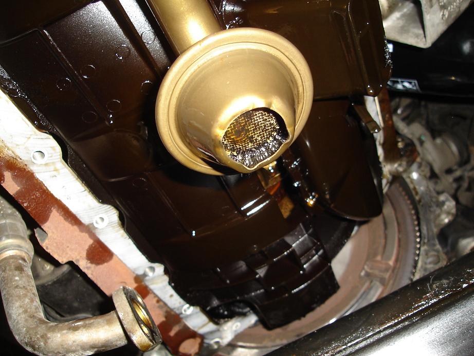

Ecco le immagini. Il veicolo aveva percorso, a quel momento, 107.000 km. icon_twisted.gif
Il filtro era quasi completamente ostruito. Il motore è stato poi completamente pulito e il filtro è stato sostituito. Da allora utilizza l'olio 5W-40.
Recentemente, dopo soli 30.000 km, si è verificato lo stesso problema: il filtro era ostruito e non c'era più pressione dell'olio. Questa volta, però, il motore e la coppa dell'olio apparivano molto più puliti. Il sistema è stato rinnovato di nuovo, penso che icon_wink.gif questa volta sarà tutto a posto.

P.S. Il filtro dell'olio era ostruito per circa un terzo. C'era un materiale nero e molto duro al suo interno, che non si lasciava rimuovere nemmeno con il detergente per freni.

Beh, chiedetelo a me. Il cliente aveva acquistato l'auto da un privato, e due settimane dopo ha avuto il problema che la spia rossa dell'olio si accendeva continuamente.
In breve: Non posso dirtelo. Suppongo che gli intervalli di cambio dell'olio siano decisamente troppo lunghi. icon_confused.gif
voodoo ha scritto:
Non si riesce a rimuoverlo nemmeno con il detergente per freni.
Giusto, anche io l'ho provato, ecco perché ti ho dato questo consiglio. icon_biggrin.gif
