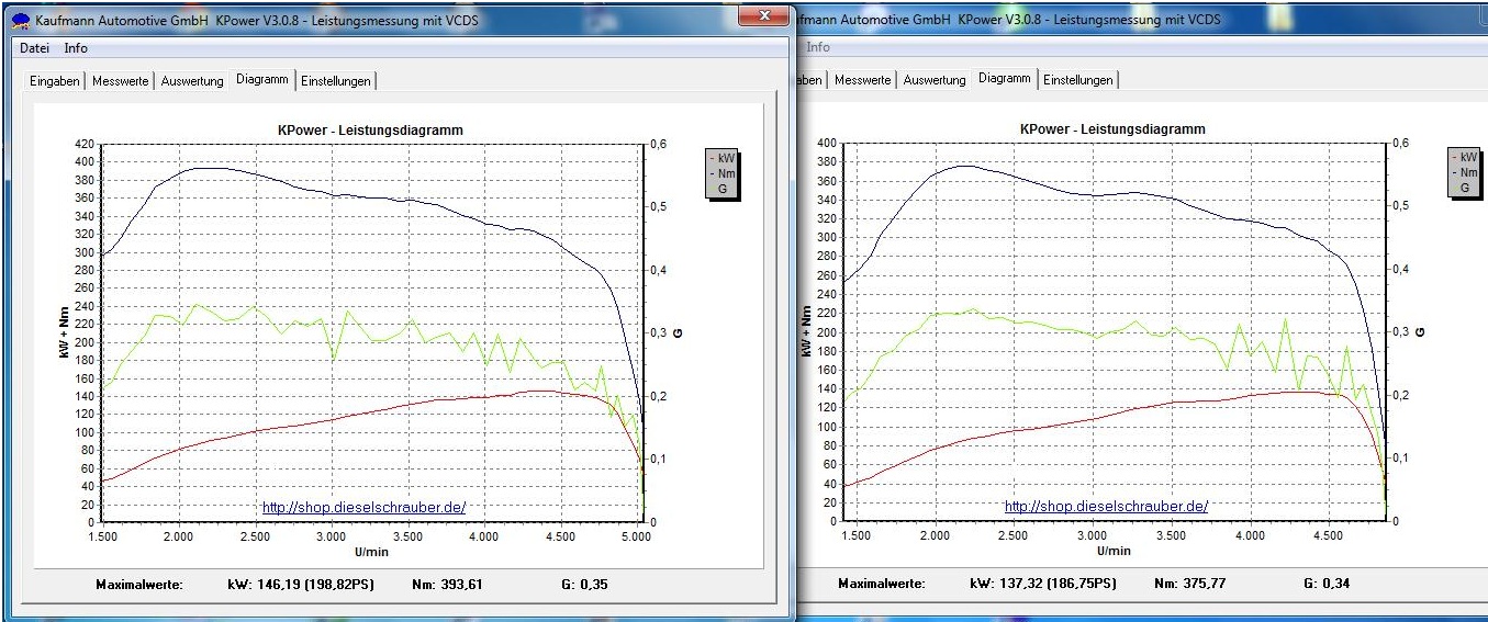

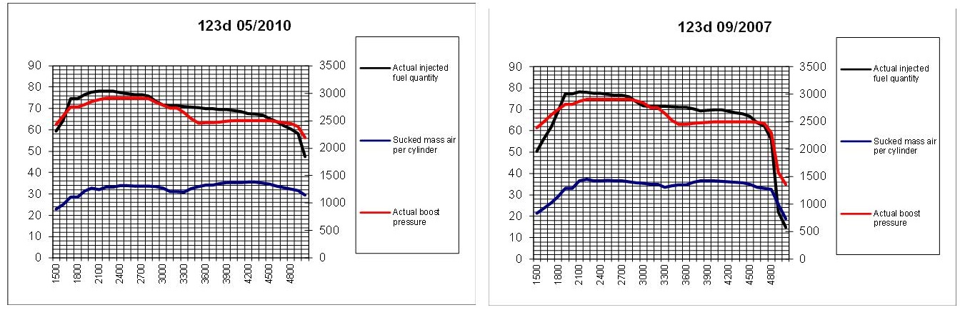

Messaggio26-08-2011, 21:41    Oggetto: Iniezione benzina 123d: dati e log registrati Cita
Non riesco a pubblicare nella sezione di caricamento a causa di questo messaggio: "Solo gli utenti con permessi speciali (ad esempio, appartenenti al gruppo "Blaumänner", con licenza o chiave di supporto) hanno il permesso di pubblicare in questo forum", quindi lo pubblico qui.
Ci si accorge che... / È evidente che... / Si nota che...
Il veicolo di riferimento (prodotto nel 05/2010) ha una potenza maggiore.
Aumento della pressione di sovralimentazione e incremento della quantità di iniezione, rilevati nel settembre 2007, con un ritardo.
La massa d'aria è piuttosto elevata in entrambi i veicoli, superando i 1.400 mg/H a 4000 giri/min.
Nel modello più vecchio (09/2007), il volume d'aria sotto il caricatore è tendenzialmente maggiore rispetto al modello più recente.
Posso comunque presumere che questi valori non indichino una perdita di pressione nel sistema di sovralimentazione?
Nel modello del 05/2010, la quantità di carburante iniettata viene ridotta in modo molto più marcato rispetto al modello precedente del 09/2007. Il nuovo modello raggiunge facilmente i 5000 giri al minuto in terza marcia. Nel modello precedente, i 5000 giri in terza marcia non sono raggiungibili. La quantità di carburante iniettata viene ridotta bruscamente a circa 4700 giri, tanto da sembrare quasi un limitatore di benzina. Questo, a quanto pare, è anche il motivo per cui la velocità massima non può essere raggiunta nel modello precedente, poiché sarebbero necessari 4800 giri in sesta marcia. Questo argomento è ampiamente discusso nel forum dedicato al modello 1.
P.S.: K-Power è uno strumento davvero fantastico!!!
Cordiali saluti,
Bo.
