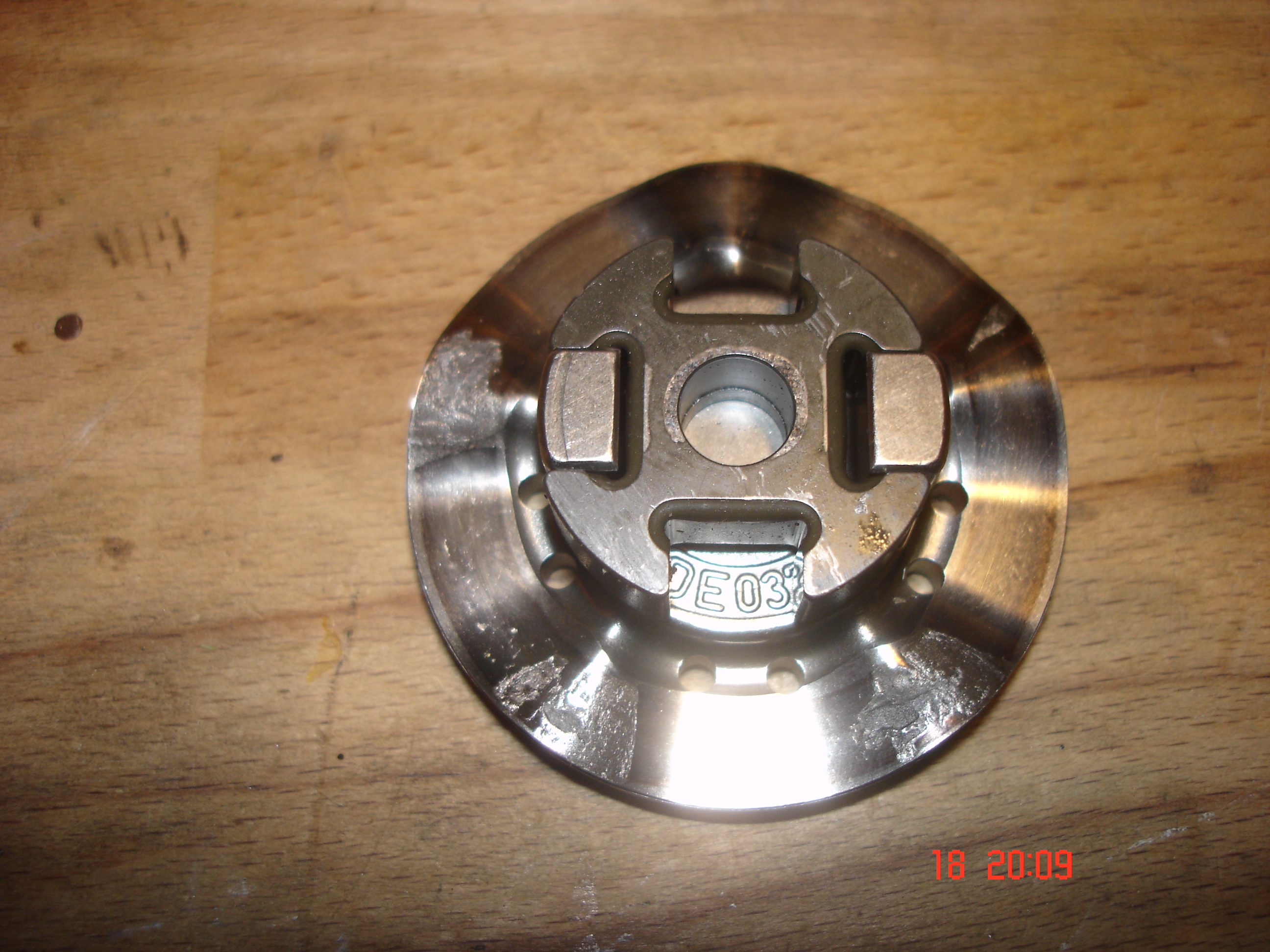

Le parti di ricambio dovrebbero essere disponibili separatamente, ma probabilmente non saranno economici.
Se le ruote fossero così, te ne accorgeresti sicuramente mentre guidi... E se proprio dovesse guidare con queste ruote, cosa che dubito fortemente.
La girante, di conseguenza, avrà un aspetto molto brutto icon_smile.gif.
L'anello di tenuta nella foto proviene da una pompa difettosa che ho recuperato per familiarizzare con il sistema VP37.
Anche se, a posteriori, non sarebbe stato necessario, io non lo sapevo prima.
Saluti.
Lana.

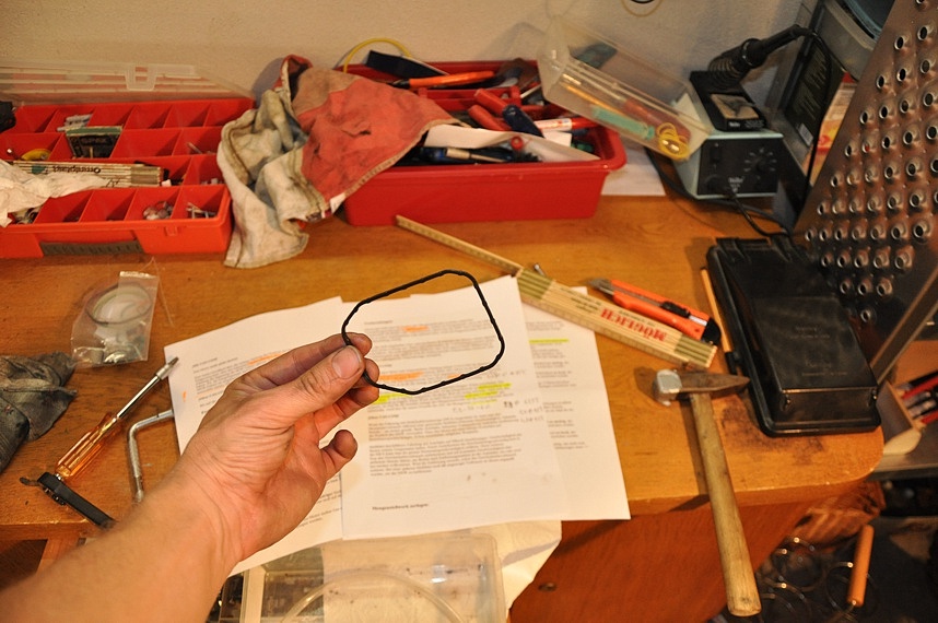

kmrlange
Messaggio09-05-2012, 22:30    Oggetto: Cita
Innanzitutto, grazie mille per l'aiuto, ecco la poesia malvagia icon_smile.gif.
Ho dovuto ordinare la chiave per la vite a tre punte. Se qualcuno ne ha bisogno, sono felice di prestarla.
Quindi, ha funzionato anche senza il collega che avete espulso dal forum poco prima che potessimo fissare un appuntamento icon_exclaim.gif icon_eek.gif.
Senza un dispositivo VCDS, è praticamente impossibile regolare le dosi in modo da ottenere una precisione di +- 0,5 mg per iniezione. Inizialmente, il motore ha funzionato con un regime di giri leggermente più alto.
Sono un appassionato di precisione e ho evidentemente centrato i punti di riferimento con una precisione di un millesimo di millimetro, eppure ho ottenuto un valore di 3,3 mg/H invece dei 5,3 mg/H misurati in precedenza (a 68°C). È incredibile quanto debba essere precisa questa misurazione. Con qualche colpo di martello ben assestato su alcune viti non completamente strette, è stato possibile effettuare una regolazione precisa anche con il motore in funzione.
Die Anleitung aus dem Forum 'Mengenstellwerk zerlegen' hat die nötigen Tips gegeben. Grazie mille.
Saluti, Kai.
