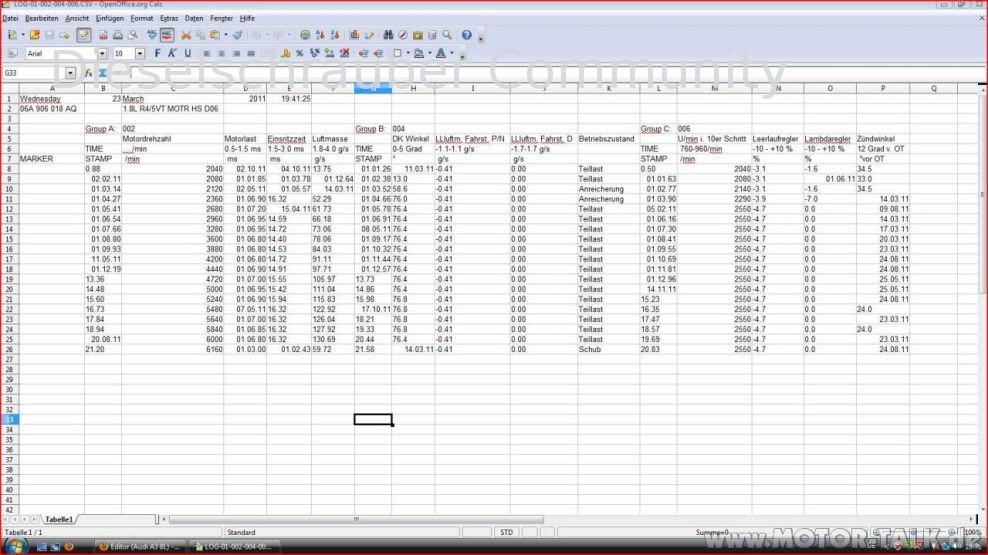

Messaggio31-08-2012, 15:01    Oggetto: Flusso d'aria: Confronto insolito TDI vs. 1.8T Cita
Uli S. ha scritto:
A causa del valore di LM indicato, sarebbe interessante vedere un log completo su tutto l'intervallo di giri. Se il valore rimane costante, ho ragione riguardo alla mia affermazione sul valore di sostituzione. Se cambia, allora viene effettivamente calcolato continuamente.
Vedi l'immagine.
Saluti, Uli (che sul AFN visualizza costantemente 1275mg/H icon_wink.gif).
. . . perché lì termina la scala diagnostica. Se la pressione di sovralimentazione è quella di serie, probabilmente hai una grossa perdita d'aria icon_rolleyes.gif.
 Luftmassenwert 1.8T, 150PS, Spalte F :wink:
 Dimensione file:  109.31 KB
 Visualizzato:  687 volte
Tradotto il 16-09-2026, 8:22.
mullemaus
Messaggio31-08-2012, 15:25    Oggetto: Flusso d'aria: Confronto insolito TDI vs. 1.8T Cita
Considerando il valore di LM indicato, sarebbe interessante vedere un log completo su tutto l'intervallo di giri. Se il valore rimane costante, ho ragione riguardo alla mia ipotesi sul valore di sostituzione. Se invece cambia, allora viene effettivamente calcolato continuamente.
Il valore aumenta costantemente fino al limitatore di giri. Il valore massimo si raggiunge quindi a un regime di giri elevato. In media, un motore 1.8T produce circa 121 grammi di ossigeno al secondo a 150 cavalli.
Tradotto il 16-09-2026, 8:23.
Uli S.
Iscritto il: 02/07/2003
Messaggi: 338
Località: Äußerster Südwesten
Messaggio31-08-2012, 17:29    Oggetto: Flusso d'aria: Confronto insolito TDI vs. 1.8T Cita
ulf ha scritto:
http://www.motor-talk.de/bilder/lmm-logfile-1-8t-150ps-werte-ok-g37236777/a3lmm-i203827354.html -> Colonna F icon_wink.gif
ok, tutto chiaro.
Saluti, Uli (che registra costantemente 1275 mg/H con l'AFN icon_wink.gif). . . perché lì termina la scala diagnostica. Se la pressione di sovralimentazione è quella di serie, probabilmente hai una grossa perdita d'aria icon_rolleyes.gif
No, da che una volta sull'autostrada è andato in modalità di emergenza con un messaggio di "segnale LMM non plausibile", da allora viaggio con una resistenza. Preferisco eliminare componenti inutili che possono rompersi e causare situazioni pericolose. Comunque, l'EGR è "guasta", quindi a cosa serve il sensore di massa d'aria? Finché non si utilizza l'acceleratore in modo digitale, non produce più fumo di quanto facesse in origine.
Ok, quindi non c'è un valore di sostituzione costante. In ogni caso, il valore visualizzato sull'intera curva di carico massimo è costantemente molto più alto di quanto corrisponda alla reale quantità di aria necessaria. Forse il valore di sostituzione viene calcolato dinamicamente in base al valore massimo plausibile corrispondente allo stato operativo specifico? Immagino che i programmatori preferiscano un approccio semplice, "mettendo in sicurezza" la centralina, per così dire ("la quantità di aria? Certo, ce n'è abbastanza"), piuttosto che rischiare che un controllo di plausibilità interrompa l'alimentazione. Affermi che la portata d'aria non viene misurata a pieno carico, ma calcolata. Quale sarebbe il motivo di questo calcolo della portata d'aria se, in ogni caso, venisse completamente ignorato?
Saluti, Uli.
